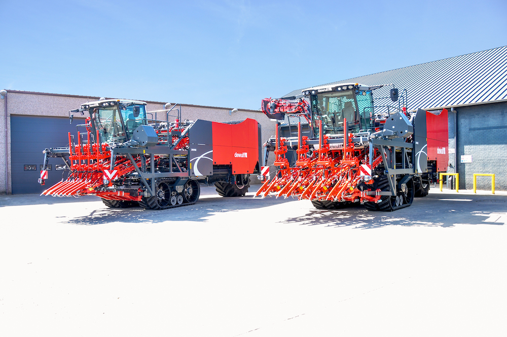

Dewulf lance la Zkiv de seconde génération
Dewulf présente la deuxième génération de son arracheuse à carottes par préhension à 4 rangs : la ZKIV(SE). Elle se distingue, entre autres, par des fonctions de nettoyage étendues, un tout nouvel élévateur avec extension hydraulique et la possibilité de récolter également sur des rangs étroits (moins de 40 cm).
Dix ans après le lancement de la première génération, la nouvelle ZKIV évolue en tenant compte des besoins des producteurs de carottes, en particulier en matière de nettoyage et de débit de chantier. Dewulf présente un nouvel ensemble de couteaux, réalisé dans un matériau résistant à l’usure qui progresse non seulement par sa vitesse de coupe mais également par le respect du légume. Ces couteaux sont réversibles, toujours dans l’idée de réduire le coût d’entretien.
Désormais, le belge propose trois versions de nettoyage pour transporter les produits proprement dans des caisses ou une remorque selon les exigences du client et les besoins locaux. Un module Flexstar est disponible pour assurer une capacité de nettoyage maximale, combinant un module à étoiles à un tapis de tamisage. Si le nettoyage doit être réduit à un moment donné, il est possible de passer rapidement et efficacement du module à étoiles au tapis de tamisage, ainsi qu’au tapis à tétines bien connu. Les producteurs qui ont besoin de moins de nettoyage peuvent opter pour la variante avec un long tapis de tamisage et un tapis à tétines. Si aucun nettoyage supplémentaire du produit n’est nécessaire, vous pouvez opter pour la version où les carottes sont déchargées directement par l’élévateur. De plus, les nouveaux nettoyeurs rotatifs pour les courroies (à l’arrière de la machine) maintiennent les courroies d’arrachage propres et exemptes de fanes en permanence.
Indépendamment du nettoyage préalable, le produit récolté aboutit dans un élévateur renouvelé d’un mètre et demi de large, garantissant une vitesse minimale pour maintenir la capacité requise. En option, la partie supérieure de l’élévateur est extensible hydrauliquement pour un déchargement encore plus précis en profondeur dans les remorques ou pour faciliter le passage de gauche à droite – et vice versa – entre les rangées de caisses. De plus, l’élévateur est équipé de parois latérales actives qui empêchent les carottes de frotter contre les parois latérales, évitant ainsi tout dommage éventuel. Par conséquent, le processus de récolte est plus que jamais respectueux des produits.
Dewulf a équipé l’arracheuse par préhension d’un nouveau système de capteurs pour la détection
des courroies. Dès qu’une courroie se détache, le vérin tendeur est poussé jusqu’au bout. Un
capteur avertit automatiquement le conducteur dans la cabine et arrête l’élément de levage
supérieur.
Propulsée par un moteur 6 cylindres Scania de 450 chevaux, la ZKIV est équipée d’une cabine Claas comprenant dans sa version la mieux équipée un siège conducteur rotatif en cuir et d’une ventilation active. A portée de main, les fonctions essentielles de la machines sont pilotées par le  « N-Joystick ». En outre, le logiciel de l’écran tactile a été développé en interne, ce qui facilite grandement le contrôle de la machine grâce à une interface utilisateur et à un terminal de commande distinctifs.
