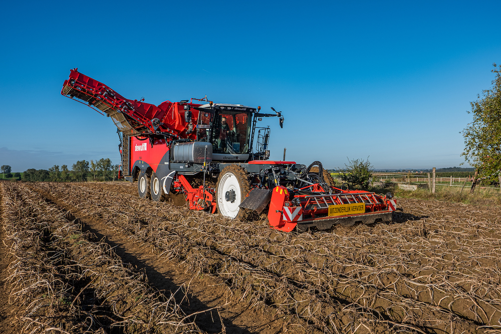

L’Enduro, l’automotrice 4 rangs
L’Enduro, c’est un peu le Béluga de l’arracheuse, une machine de grosse capacité qui, si elle impressionne pas sa taille se veut maniable et plutôt respectueuse des sols. Plutôt que d’opter pour des chenilles, jusqu’alors réservées à la Kwatro, le constructeur belge préfère employer six pneumatiques. A l’avant, des 270/95R48 R48 (VF en option) assure une pression de 1,8 kg/cm2 tandis qu’à l’arrière, avec davantage de poids à contenir et une trémie d’une capacité de 15,4 m3, la machine repose sur quatre 750/65R26 (VF en option) dont la pression au sol serait limitée à 1,5 kg/cm2. Ceci étant permis grâce à la technologie Soil-Saver : un système de répartition du poids sur les trois essieux pour une pression au sol minimale. Du fait que le centre de gravité de la machine se situe plus à l’arrière, l’Enduro s’assure également que les buttes ne sont pas endommagées par les roues avant, même dans les conditions humides.

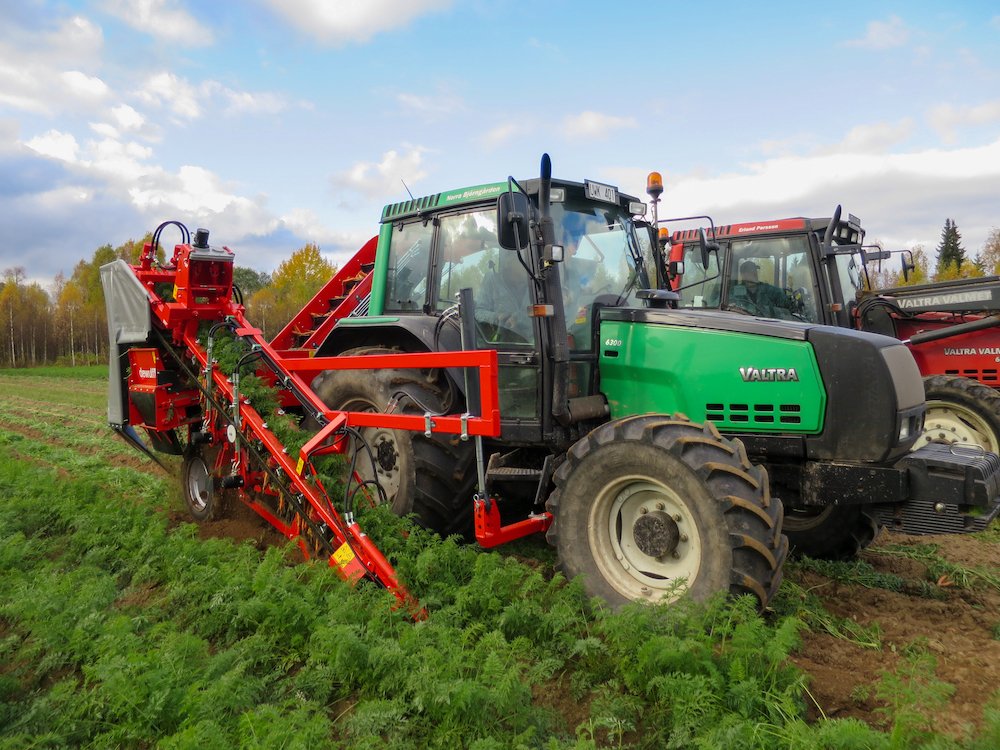

Arracheuse à préhension P3K Profi
Attelée par le trois points du tracteur, l’arracheuse par préhension à un rang P3K Profi est dotée d’un élévateur de décharge qui assure à la fois une hauteur de chute minimale en raison d’un convoyeur transversal séparé sous les couteaux, ainsi qu’un remplissage optimal de l’élévateur de décharge à trois parties. Elle est équipée d’une « Gearbox Drive », avec laquelle 2 gros pignons plats crantés assurent la synchronisation parfaite des couteaux qui ne nécessitent pas d’entretien. Grâce à cela, sa capacité d’arrachage augmente considérablement, tout en conservant la haute qualité du produit final.

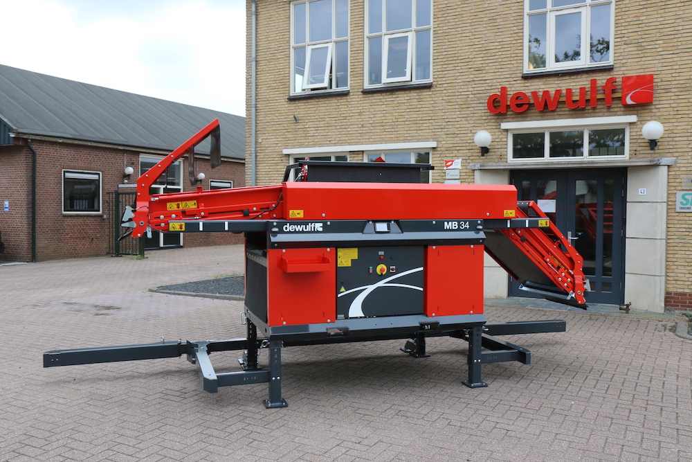

Nouveau remplisseur de caisses MB 34
Successeur du Miedema MB 33, le remplisseur de caisses MB 34 se distingue par son look, son silence de fonctionnement et son ergonomie. Adapté à des longueurs de caisses allant de 120 à 260 cm, il est entièrement entraîné par un moteur électrique peu énergivore. Son écran de 4,3 pouces, connu sur la série ML 80 permet de modifier des paramètres tels que la distance de détection du produit. Le tapis de remplissage, équipé de chaînes de chenilles, peut être déplacé proportionnellement en fonction de la capacité de remplissage.
