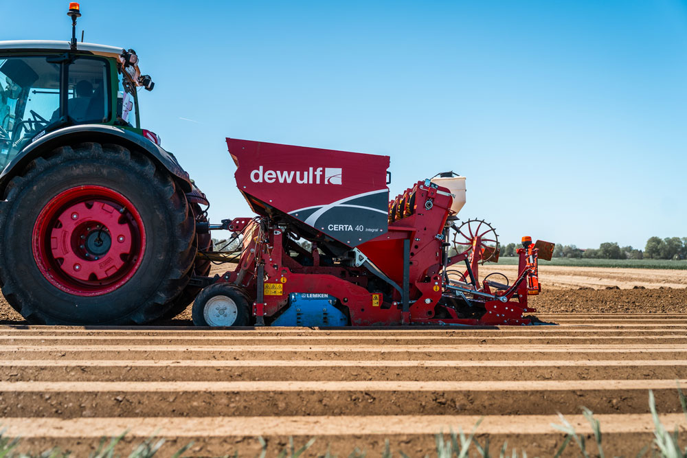

Parmi d’autres outils déjà proposés, Dewulf présentera également une nouvelle avancée en matière de technologie de plantation. La Certa 40 Integral, une planteuse à godets portée à 4 rangs avec fonction de préparation du sol intégrée, peut désormais être associée à la herse rotative Lemken Zirkon 12, équipée de dents de 38 cm. Cette combinaison se révèle particulièrement avantageuse dans les sols argileux lourds, où elle permet d’obtenir une texture fine sans compromettre la structure naturelle du sol. Elle sera également particulièrement appréciée dans les champs caillouteux.
Positionnées à l’avant du cultivateur, les neuf grandes roues de profondeur garantissent un réglage précis et automatique de la profondeur, ainsi qu’une portance suffisante, même sur les sols légers et meubles. Chaque élément de plantation est équipé d’un entraînement hydraulique séparé, permettant de régler en continu la distance de plantation pour chaque rang. La largeur du tube planteur se règle aisément à l’aide du levier situé sur la partie supérieure de l’élément, un atout particulièrement appréciable pour la plantation de pommes de terre de semence de grande longueur. La largeur du tube planteur peut être réglée entre 89 et 114 mm.
La trémie a une capacité maximale de 3,5 tonnes et peut être équipée, en option, de cellules de pesage. Cela permet notamment d’adapter le semis à un débit cible exprimé en kilogrammes par hectare. Le système peut également déterminer le poids moyen des tubercules et estimer la superficie (en hectares) pouvant encore être plantée avec le contenu restant de la trémie.
