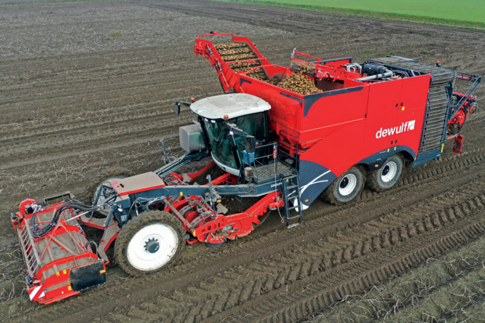

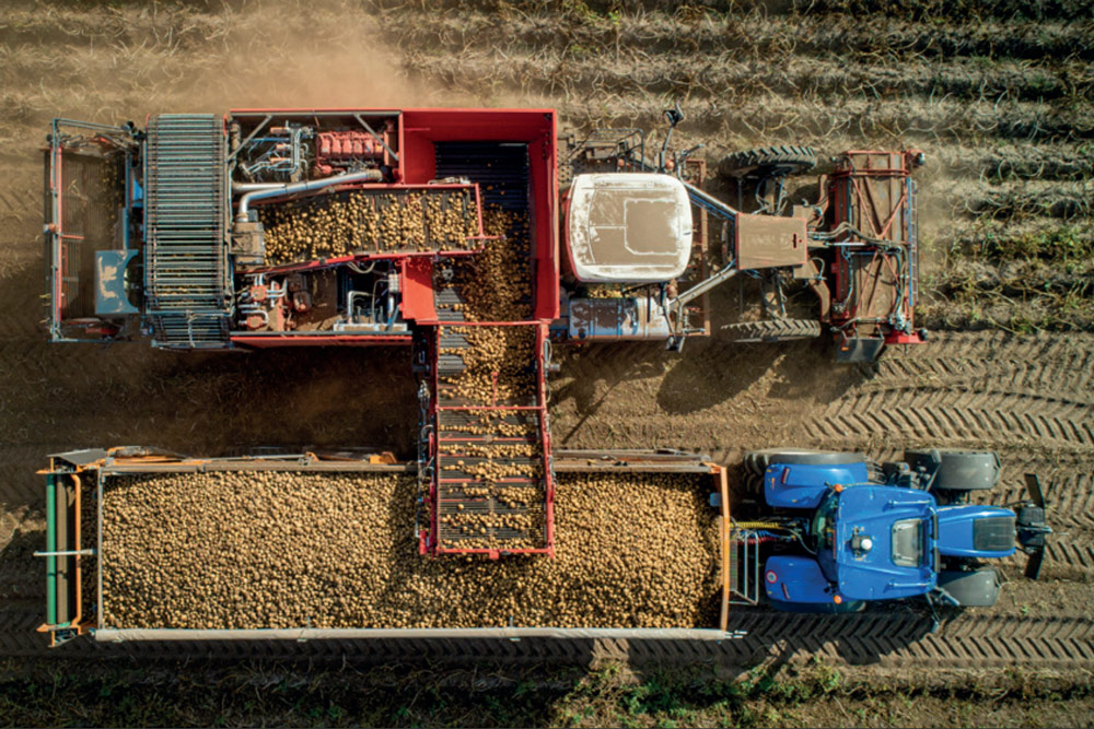

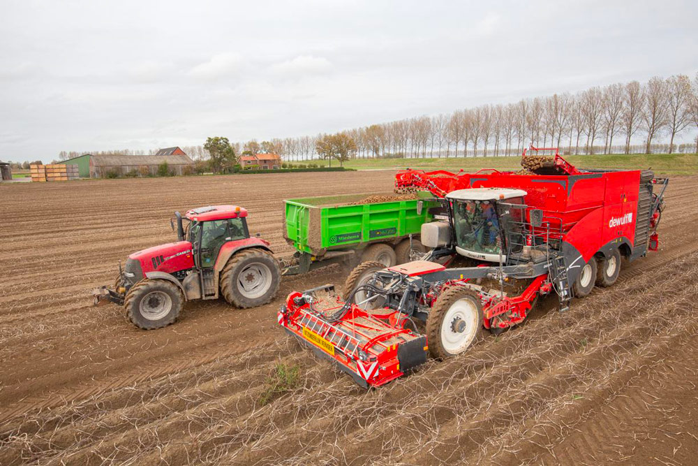

L’Enduro, c’est un peu le Béluga de l’arracheuse, une machine d’une très grosse capacité capable d’engloutir 200 tonnes de pommes de terre par heure. Une machine qui, si elle impressionne pas sa taille se veut maniable et plutôt respectueuse des sols. Plutôt que d’opter pour des chenilles, jusqu’alors réservées à la Kwatro, le constructeur belge préfère employer six pneumatiques. « L’Enduro est si bien équilibrée que la pression au sol a été réduite au maximum, permettant d’obtenir quasiment le même résultat qu’une machine à chenilles. » commente la firme. A l’avant, des 270/95R48 R48 (VF en option) assure une pression de 1,8 kg/cm2 tandis qu’à l’arrière, avec davantage de poids à contenir et une trémie d’une capacité de 15,4 m3, la machine repose sur quatre 750/65R26 (VF en option) dont la pression au sol serait limitée à 1,5 kg/cm2. Ceci étant permis grâce à la technologie Soil-Saver : un système de répartition du poids sur les trois essieux pour une pression au sol minimale. Du fait que le centre de gravité de la machine se situe plus à l’arrière, l’Enduro s’assure également que les buttes ne sont pas endommagées par les roues avant, même dans les conditions humides.

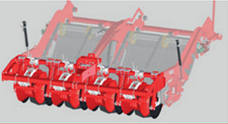

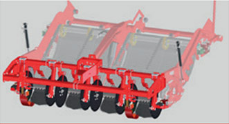

L’Enduro est équipée de série d’un kit de diabolos + disques à découper et d’un APC (contrôle de la pression automatique des diabolos) et en option du DAS (commande automatique Dewulf). En cas de conditions humides, le belge propose en option des disques à découper entraînés hydrauliquement, moins sensibles. Les capes de buttage ne sont pas compactées lorsqu’elles rentrent dans l’arracheuse, afin d’obtenir un nettoyage optimal. Autre possibilité, la combinaison de ces deux systèmes. Le kit des diabolos et les disques à découper entraînés sont la solution idéale. Grâce à cette unité d’arrachage vous pouvez faire en sorte que les diabolos flottent au-dessus des capes de buttage lorsque les conditions deviennent plus difficiles.

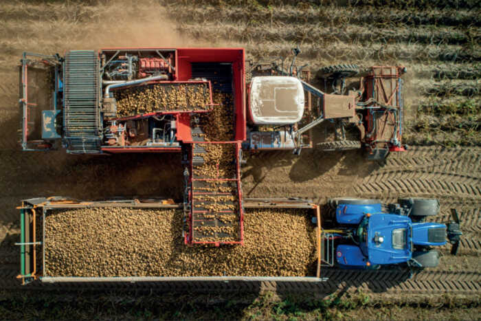

La trémie de l’Enduro, en deux parties, avec élévateur de décharge et un volume pratique de 10 tonnes, est la plus large de sa catégorie. Du fait que le tapis de trémie est suivi d’un élévateur de décharge avec tapis à barreaux, l’excédent de terre est tamisé durant le déchargement. L’élévateur de décharge, dont la partie supérieure bascule, s’étend sur 4 rangées, afin de pouvoir décharger facilement dans une benne.

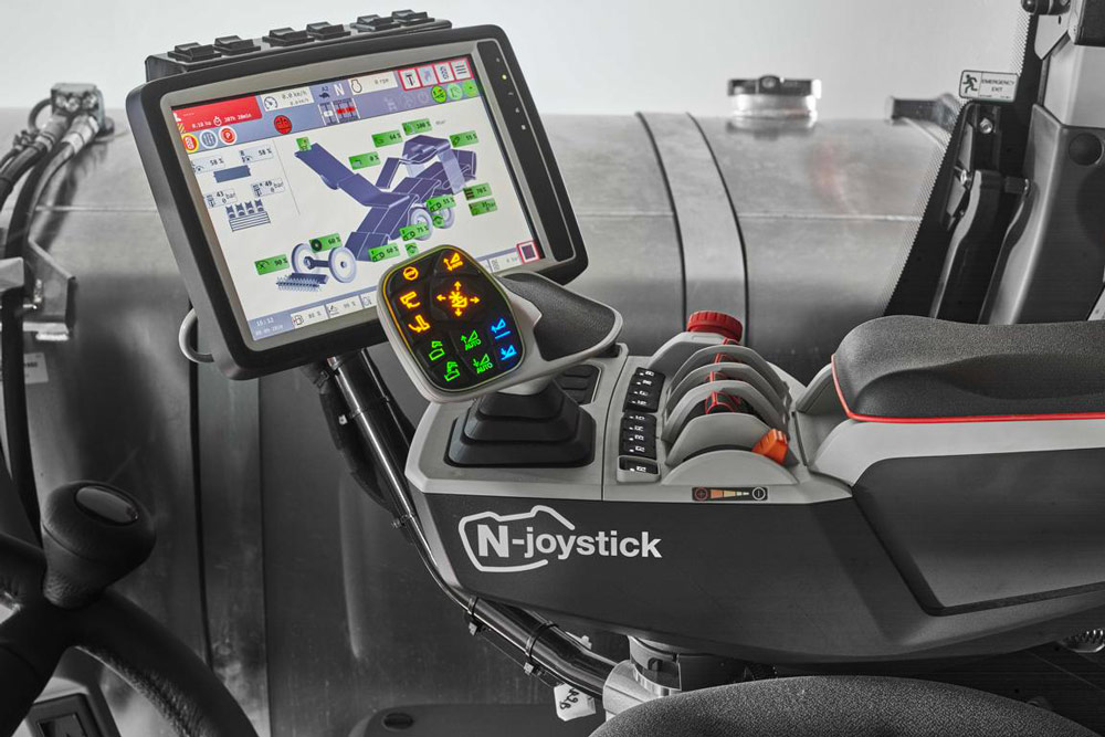

Dewulf reste fidèle à la cabine Claas, largement éprouvée dans le monde agricole et l’a personnalisée. L’arracheuse se pilote via un nouveau joystick, le N-Joystick qui se veut confortable et ergonomique. Votre main reposant complètement sur son support, donnant accès à l’ensemble des boutons situés à proximité. Le terminal de commande de l’Enduro a également été revu. Ce large écran, tactile et couleur repose sur le logiciel développé spécialement en interne pour cette arracheuse. Combinée au N-Joystick, les pédales permettent de contrôler la direction des 6 roues et l’inclinaison de la machine.
