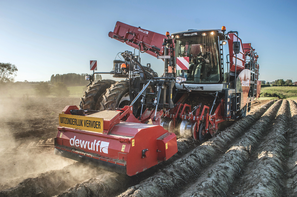

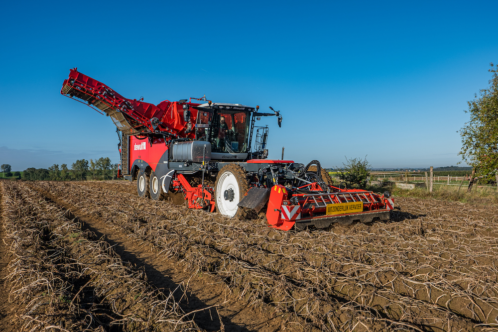

La nouvelle automotrice à 4 rangs Enduro sera présentée. Elle est équipée de tapis d’arrachage qui ne présentent aucun étranglement sur toute la longueur de la machine. Cette caractéristique permet d’obtenir une capacité de tamisage optimale. L‘angle d’inclinaison du module de nettoyage peut être réglé facilement et en continu entre 0 et 12 degrés, en fonction de la capacité de nettoyage souhaitée sur le champ. Avec la technologie SoilSaver, la machine présente des chiffres de pression au sol
impressionnants (max. 1,8 kg/cm²). L’élévateur ring FillTastic de grande capacité est capable de
traiter 200 tonnes de pommes de terre par heure tout en respectant le produit. La trémie en deux
parties, avec élévateur de décharge offre un volume pratique de 10 tonnes. L’Enduro se commande à l’aide du Controlunit et du NJoystick combiné à un grand écran.
Dewulf dévoile l’Enduro, sa nouvelle arracheuse 4 rangs

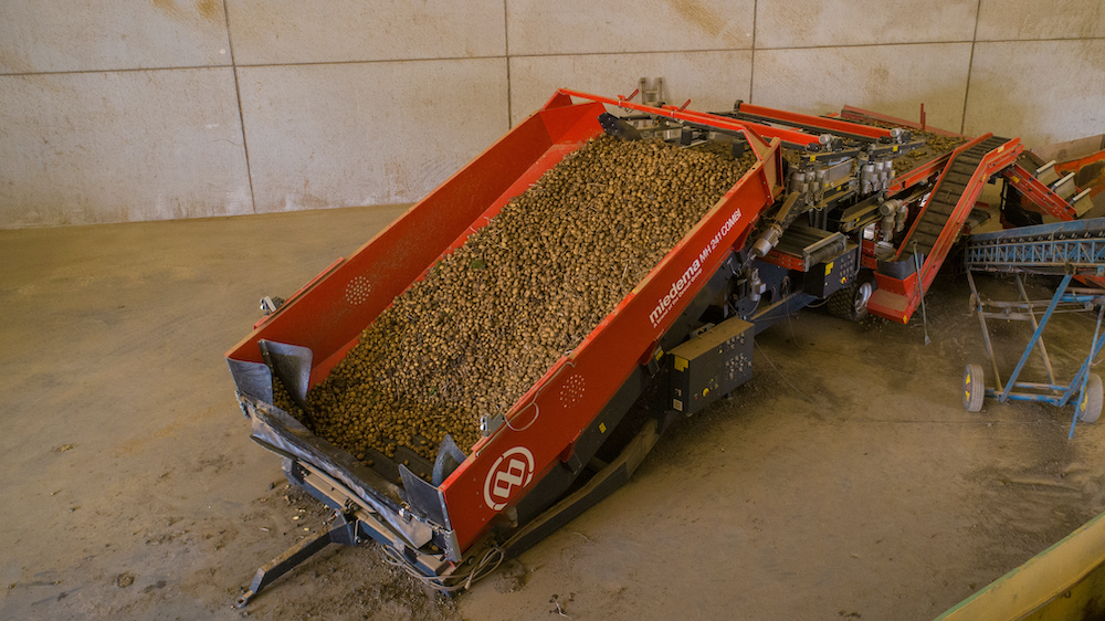

La nouvelle trémie de réception MHC 241 de 20 m³ est équipée de deux unités de nettoyage comportant chacune 8 rouleaux à spirales. Le nettoyage est effectué à l’aide de l’unité Clean-Boost qui permet d’augmenter brièvement la vitesse des rouleaux PU à entraînement électrique, les débarrassant des saletés. La combinaison avec un double séparateur de pierres et de mottes est gage d’un traitement méticuleux de la récolte.

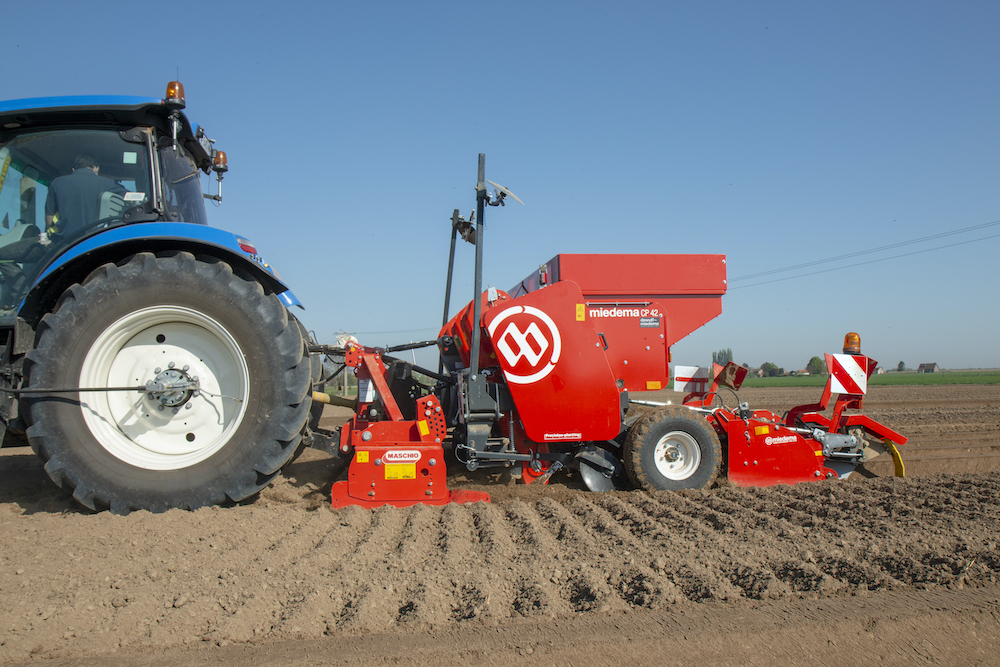

Planteuse à godets 4 rangs CP 42 portée avec herse rotative de marque LSM.

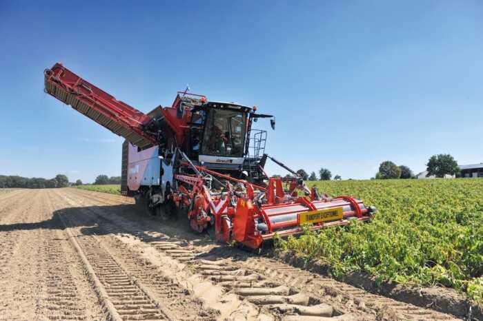

L’arracheuse RA3060 sera présentée dans sa version 2 rangs, dotée de caractéristiques telles
que trois tapis de tamisage, un rouleau effaneur, un module de nettoyage à 18 rouleaux axiaux réglables en vitesse et en inclinaison et une trémie. La machine est également équipée de pneus VF.

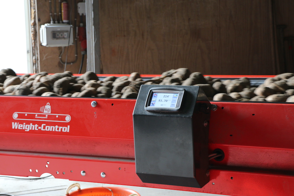

Tapis convoyeur MC 780 de 7 mètres de long et de 80 cm de large, équipé du dispositif de pesage WeightControl, dont la précision annoncée
est supérieure à 99,5 %. Vous disposez ainsi d’informations en temps réel sur le tonnage
traité, la capacité horaire et la vitesse actuelle de la courroie.

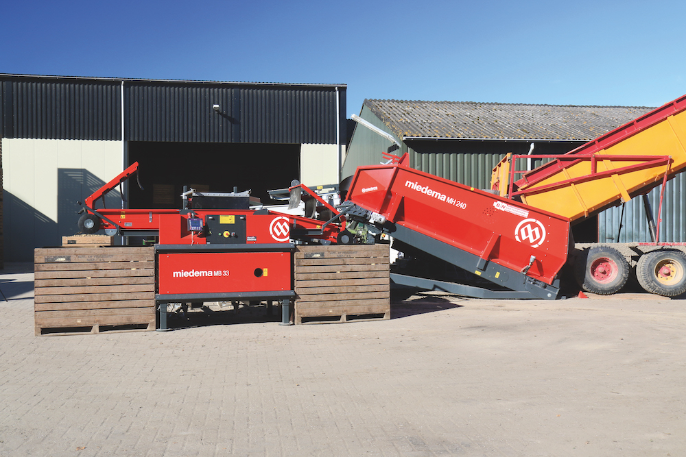

Remplisseur de caisses MB 33, dont le rendement annoncé atteint 60 caisses par heure. Elles sont remplies de manière homogène, grâce à un capteur de produit intégré

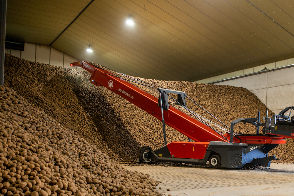

Élévateur télescopique ML 1980 entièrement automatique, de 19 mètres de long et 80 cm
de large, avec courroie XStream. Grâce à la fonction de remplissage Premium, cette
machine peut remplir, sans aucune supervision, un entrepôt de façon entièrement automatique
