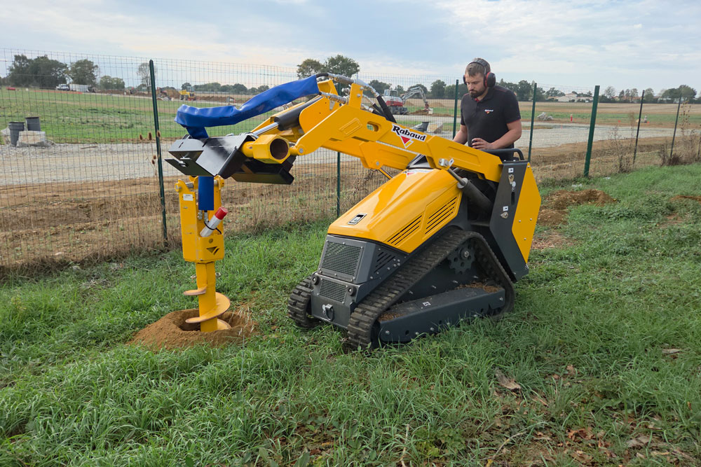

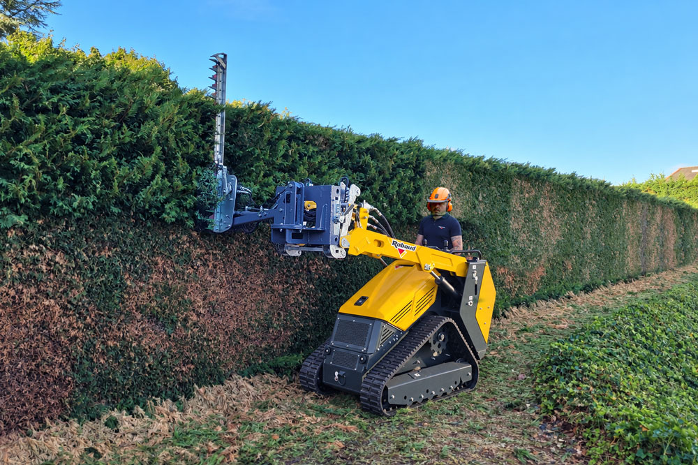

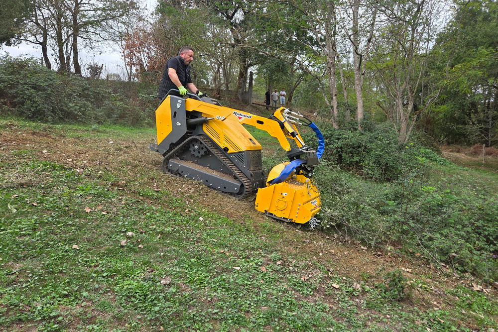

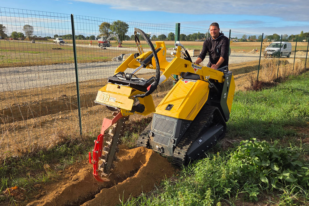

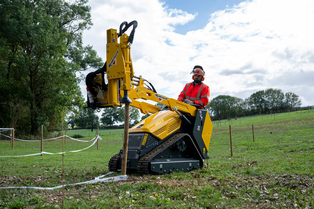

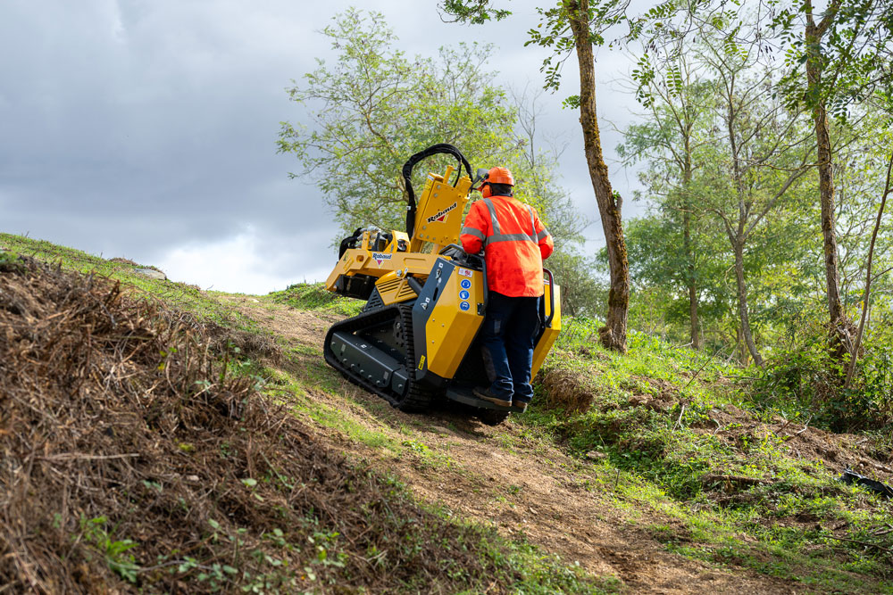

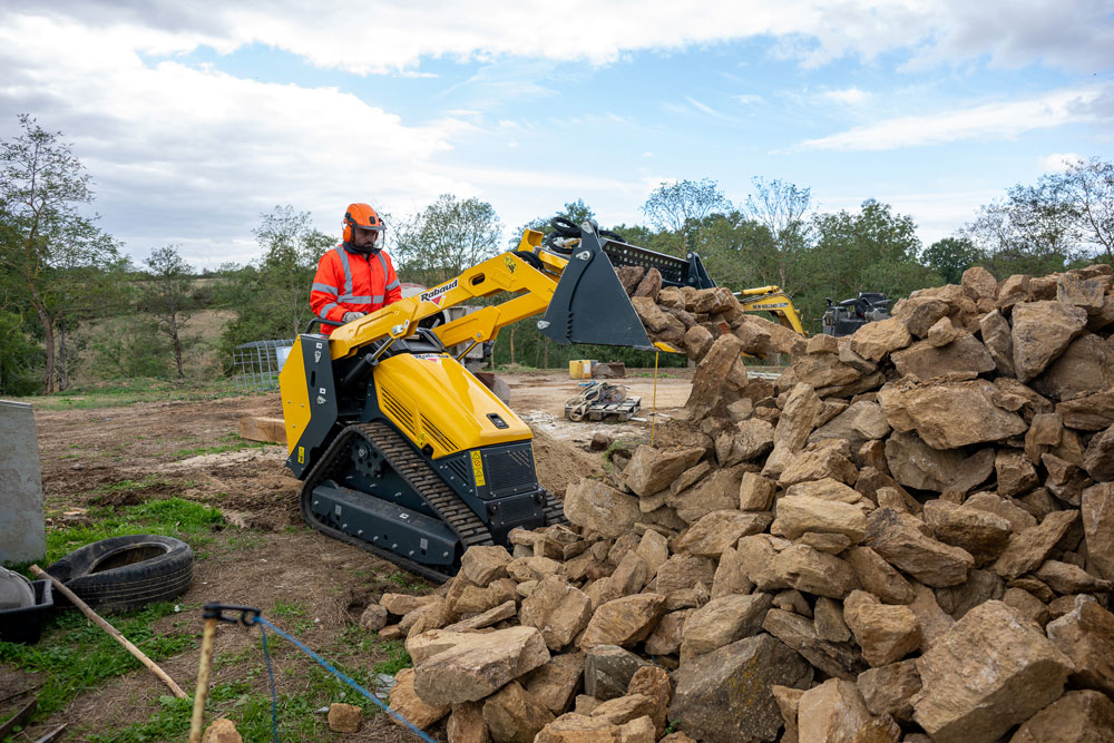

Cet appareil de fabrication chinoise s’appuie sur un trois cylindres diesel Kubota de 25 chevaux et 70,4 Nm de couple associé à une transmission hydrostatique (max 6,6 km/h) et un circuit hydraulique principal de 51 l/min. Un second est prévu pour alimenter les accessoires. Cet appareil chenillé à conduite debout se veut ultra compact, bien qu’il affiche une largeur de 91 cm afin de lui assurer une bonne stabilité. Avec un centre de gravité bas, il peut également affronter des pentes de 25 degrés. Son bras hydraulique de 2,1 m avec attache rapide permet d’accoupler un grand nombre d’outils tels qu’un lamier de taille, un broyeur forestier, une tarière, un godet, un enfonce-pieux, un grappin, une trancheuse, une balayeuse et bien plus encore. D’un poids à vide de 1.331 kg, l’Erkule offre une charge de basculement de 1.296 kg tandis que la machine peut tracter 1.160 kg.

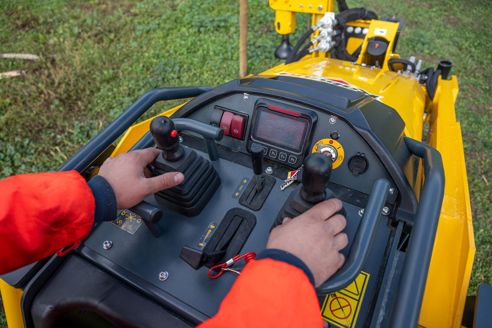

Pour le conducteur, la conduite se faire debout via deux joysticks. L’un pour l’avancement et la direction. Le second pour commander le bras et son accessoire attelé. Le poste de conduite a été repensé avec des commandes par joysticks ergonomiques et un écran LCD couleur de 4,3 pouces. La plateforme opérateur montée sur amortisseurs réduit les vibrations et améliore le confort lors des utilisations prolongées. La conception privilégie également la fiabilité et la simplicité d’entretien : flexibles hydrauliques protégés à l’intérieur du bras, refroidissement optimisé, tension des chenilles par graissage et capot moteur accessible sans outil. Un système de décompression hydraulique par bouton facilite également le changement des accessoires.
