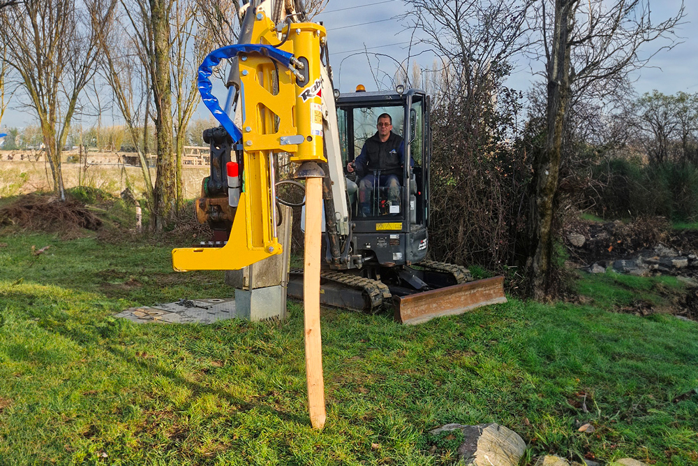

Le Vibrescopic 18-40 est conçu pour s’adapter à une variété de chargeurs, télescopiques ou mini-pelles de 1,8 à 4 tonnes. Doté d’un nouveau marteau à percussions, il offre une très grande fréquence de frappe de 1700 coups par minute, augmentant considérablement son efficacité sur le terrain. De plus, des coussins amortisseurs sont intégrés dans le marteau, réduisant le bruit et les vibrations, assurant un confort optimal à l’opérateur et préservant la machine porteuse.
Grâce à son vérin de montée/descente de 50 cm sur glissière anti-usure en értalon, le marteau maintient une pression constante de 500 kg sur le piquet, garantissant un enfoncement optimal dans tous types de sols. La cloche de 150 mm de diamètre est forgée, usinée et traitée, maintenant le piquet droit et stable sans l’endommager, grâce à sa conception concave.
Déporté, le marteau offre une excellente visibilité sur l’outil depuis la cabine, ce qui permet d’ajuster ou de redresser le pieu tout au long de son enfoncement.
En option, il est possible d’ajouter l’inclinaison hydraulique de +/- 20° pour travailler d’aplomb même dans les dévers, une pointerolle pour la réalisation de pré-trous, un martyr pour enfoncer les piquets spécifiques.
Son adaptation sur le porteur est simple et peut se faire sur n’importe quelle marque de chargeur, télescopique ou mini-pelle grâce à une platine boulonnée sur laquelle Rabaud peut installer l’attache rapide de votre choix. Également, selon les arrivées hydrauliques à disposition sur le porteur, les services Rabaud peuvent prévoir une vanne 6 voies ainsi qu’une rallonge électrique.
