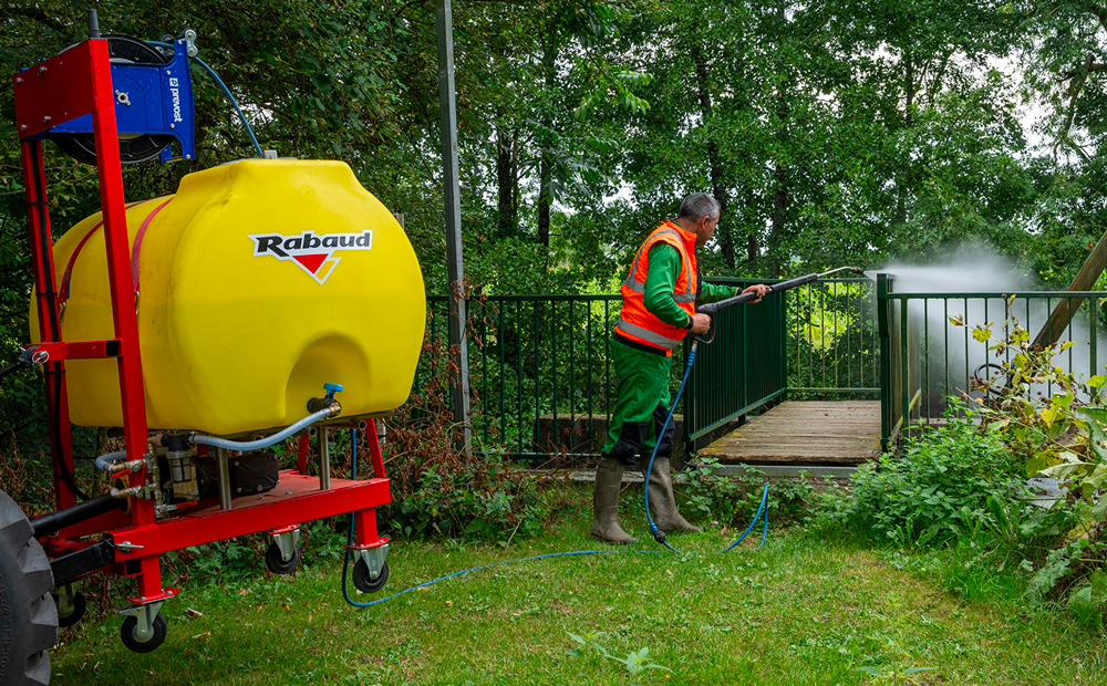

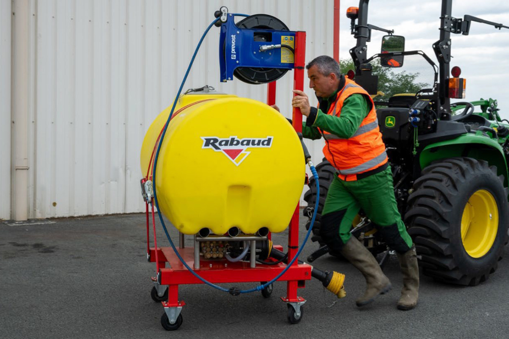

Entraîné par la prise de force du tracteur, le nettoyeur NHP 600 fonctionne sans branchement électrique, ni moteur thermique. Donc entraîné par la prise de force du tracteur, sa pompe offre un débit constant de 15 litres par minute. Avec 600 litres de capacité, l’appareil offre doc une belle autonomie. Sa lance avec rotabuse associé à un dévidoir à rembobinage automatique, avec tuyau de 20 mètres sont particulièrement adaptés pour le nettoyage des espaces publics (voirie, mobilier urbain, signalisation, retrait de graffitis, etc.) ou encore pour décolmater la boue accumulée, ainsi que pour le nettoyage des bâtiments et des véhicules.
La cuve à eau de 600 litres en polyéthylène est conçue pour résister aux intempéries et à la corrosion. Sa large ouverture facilite le remplissage ainsi que l’entretien de la cuve. Un filtre facilement accessible permet de protéger la pompe du nettoyeur haute pression contre les particules d’impuretés. Pour répondre à des besoins spécifiques, le NHP 600 peut être équipé de plusieurs options : un kit d’arrosage pour les espaces verts, ainsi qu’un kit d’aspiration de détergent, dégraissant ou anti-mousse avec dosage.
L’ensemble est monté sur un sous-châssis en acier robuste avec 4 roues pivotantes avec freins, permettant de le déplacer facilement à l’intérieur des bâtiments pour un stockage optimal ainsi que son attelage au tracteur. La cuve, la pompe et tout le circuit d’eau sont équipés de purges, permettant de
vidanger et d’hiverner la laveuse en toute sécurité pendant les périodes de grand froid.
