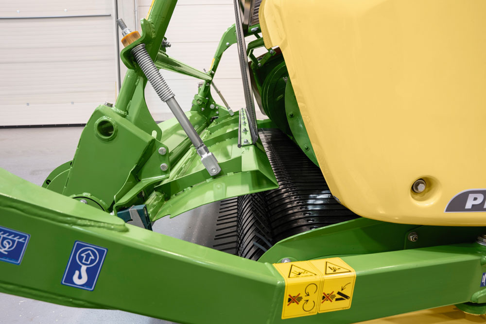

Proposés dans des largeurs de travail de 3 et 3,8 m, l’EasyFlow Plus s’appuie sur le pick-up sans came EasyFlow. La pièce maîtresse de l’ensemble reste le rotor à dents droites, qui fonctionne sans guidage à cames, ce qui le rend particulièrement résistant à l’usure et présente une faible demande en entretien. Des garants en plastique sur le pick-up assurent une évacuation permanente de la matière récoltée et un transfert fluide vers la vis d’alimentation.

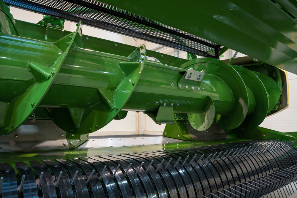

Pour accroître la durabilité du pick-up, Krone monte des tôles d’usure en acier inoxydable à l’arrière de la vis et sur la sortie de la chambre d’alimentation afin de mieux protéger les parties particulièrement sollicitées dans le flux.

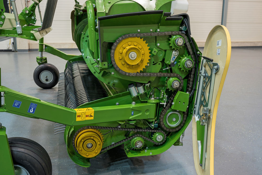

Un autre point fort réside dans la facilité de maintenance. La lubrification automatique des chaînes s’effectue par le biais d’une pompe entraînée par la cinématique du pick-up, deux brosses distributrices et un grand réservoir d’huile.
Pour répondre aux exigences croissantes des utilisateurs d’ensileuses de dernière génération, la chaîne cinématique le boîtier de transfert ont également été renforcés. Associés au nouveau limiteur à cames sans entretien de la vis d’alimentation, on obtient un débit maximal et une sécurité de fonctionnement élevée.
