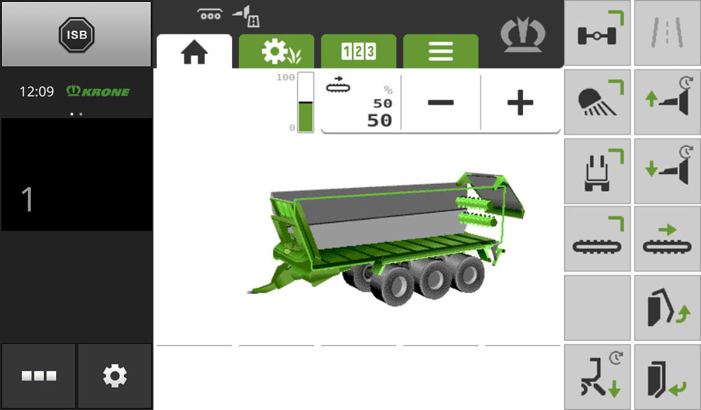

Sur la nouvelle interface de commande, la représentation graphique en 3D de la remorque rend son pilotage plus moderne et convivial. À l’instar des remorques autochargeuses RX, ZX et de transport  TX, la nouvelle génération de remorques GX intègre un essieu directeur électronique sans contact. Un capteur installé à l’avant du premier essieu permet de déterminer le braquage optimal dans les courbes tout en tenant compte de la vitesse et du sens de la marche. Avantage : aucun capteur externe ni aucun élément de raccordement mécanique n’est nécessaire, ce qui permet des angles de braquages réduits, accroît nettement la maniabilité du véhicule et facilité l’attelage.

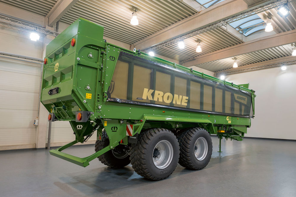

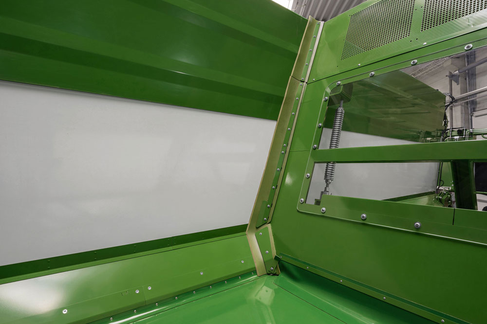

L’emplacement du boîtier de transmission à l’avant a été optimisé pour accroître le dégagement à cet endroit, ce qui permettra d’augmenter l’effet d’autonettoyage. Des joints de nouvelle génération sur la caisse et la paroi frontale garantissent un fonctionnement particulièrement silencieux et fiable lors de la vidange. Parallèlement, les composants essentiels sont protégés et l’usure serait réduite selon le constructeur. Cela diminue la maintenance requise tout en assurant une longue durée de vie de la machine.
Les modèles GX existent en finitions « PLUS » et « PRO », ce qui fera varier leurs utilisations et leurs pilotages : GX 360 PLUS, GX 440 PLUS/PRO et GX 520 PRO. Les variantes PLUS se distinguent par leur électronique et leur système hydraulique simples ainsi que par une structure de caisse fixe. Elles conviennent donc parfaitement pour des tracteurs simples, sans ISOBUS ni LoadSensing. Pour piloter la remorque, les fonctions hydrauliques sont d’abord présélectionnées via le Krone PreSelect puis exécutées par les distributeurs du tracteur.
Les variantes PRO embarquent de série d’un pilotage direct ISOBUS très pratique. Des réhausses hydrauliques permettent de réduire la hauteur de chargement et le point de chute du produit dans la caisse. Un système de pesée, un essieu directeur électronique sans contact ou encore une radiocommande pour piloter le tapis depuis l’arrière de la remorque sont également disponibles en option. De plus, tous les modèles PRO sont équipés de série de la fonction « ExactUnload » qui permet d’adapter la vitesse de déchargement à la longueur du silo et à la vitesse d’avancement du tracteur.

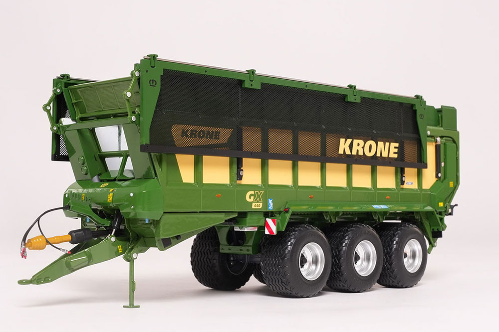

La GX déjà miniaturisée
Pour les collectionneurs passionnés et les fans de la marque allemande, cette nouvelle remorque à déchargement à plat GX est dès à présent disponible en miniature, avec le modèle GX 440 PRO réalisé par l’italien ROS à l’échelle 1/32ème. Comptez environ 150 euros le modèle !
