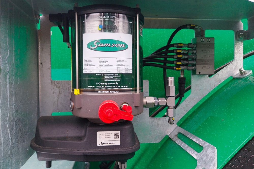

Sur une tonne à lisier, certains organes mécaniques sont particulièrement sollicités lors des chantiers d’épandage : train roulant, suspension, bras de pompage ou encore turbine. Leur bon fonctionnement dépend d’un graissage régulier et adapté aux conditions d’utilisation. En cas de défaut de lubrification, les conséquences peuvent être importantes : usure prématurée, immobilisation du matériel ou interruption d’un chantier en pleine saison. Avec GreaseControl, le spécialiste danois répond à cet enjeu en faisant évoluer le graissage automatique d’un système périphérique vers une solution connectée, intégrée à l’architecture électronique de la tonne à lisier. L’objectif est simple : sécuriser l’entretien des composants essentiels, tout en donnant au chauffeur une visibilité immédiate sur l’état réel du circuit.

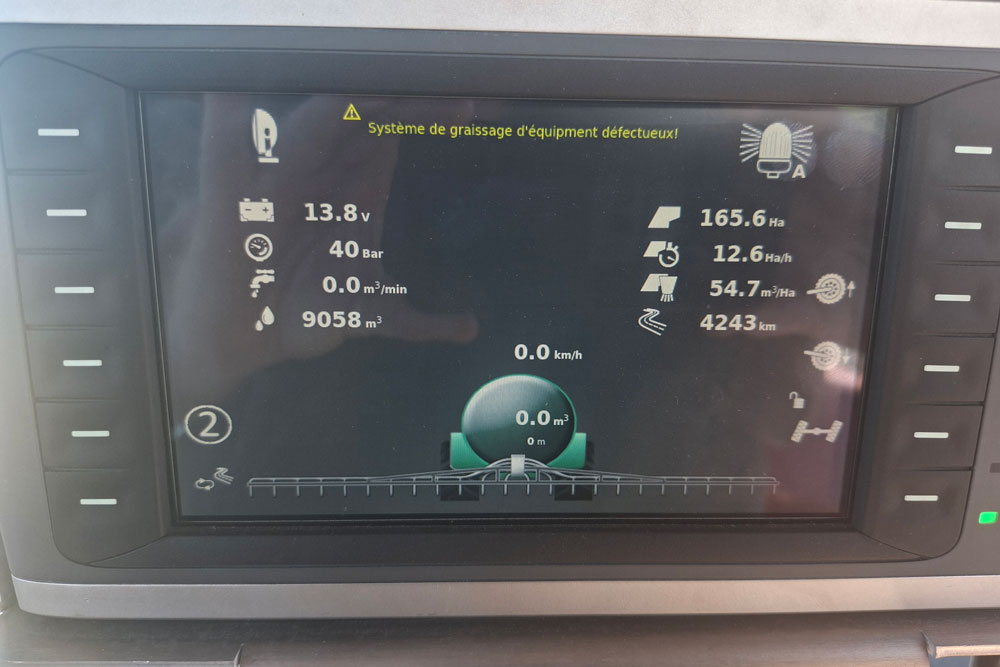

GreaseControl repose sur l’intégration du système de lubrification dans l’architecture électronique de la machine. La pompe EP1 est entièrement commandée depuis le terminal SM 5000 Mk2, sans minuterie ni réglage directement sur la pompe. Depuis la cabine, l’utilisateur peut régler les cycles de graissage, configurer le nombre d’impulsions par cycle et suivre le niveau de graisse du réservoir. Le système s’appuie notamment sur des capteurs permettant de surveiller le niveau de graisse et de contrôler le bon fonctionnement du circuit. En cas de niveau insuffisant, de conduite bouchée, coupée ou d’anomalie de pression, une alerte apparaît directement sur le terminal. Le chauffeur peut ainsi intervenir rapidement, avant qu’un défaut de lubrification n’entraîne une panne mécanique. En option, la surveillance du graissage de l’outil d’application peut également être connectée au terminal.
Pour les agriculteurs, CUMA et entrepreneurs de travaux agricoles, GreaseControl apporte un gain concret dans la gestion quotidienne de la tonne à lisier. Le chauffeur n’a plus à vérifier manuellement le bon fonctionnement du système ou à intervenir sur la pompe pour adapter les réglages. Les informations essentielles sont centralisées en cabine, avec une lecture claire de l’état du système et un suivi des cycles de graissage.
