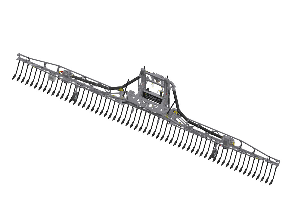

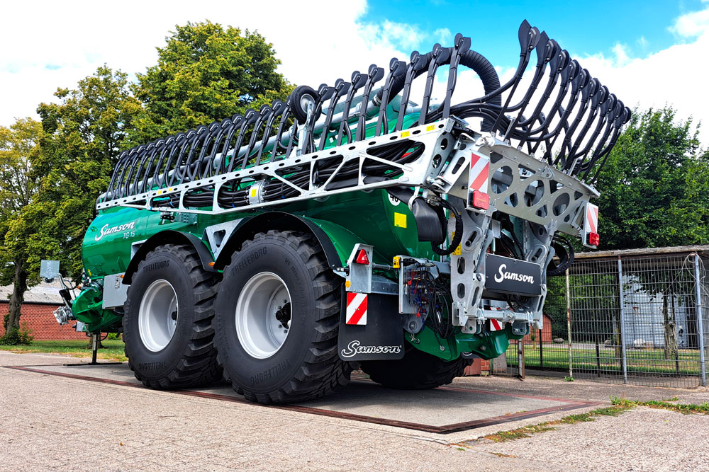

Avec le lancement des nouvelles TSB2-S et TSB2-C, Samson Agro complète sa gamme de rampes à patins avec une nouvelle plateforme légère destinée aux marques Samson et Pichon.
Développées avec Vogelsang, cette nouvelle génération de rampes à patins plus légères permet d’équiper des tonnes à lisier de plus faible capacité, sans dépasser les charges d’appui autorisées ni réduire la charge utile lors des déplacements routiers. La nouvelle gamme vient ainsi compléter l’offre existante entre la rampe à patins TSB1 et le modèle haut de gamme TSB2.
La nouvelle plateforme se décline en deux configurations. La TSB2-S, pour « Slim », est proposée en largeur de travail de 12 mètres. Sa conception et son cadre arrière optimisés en font la version la plus légère de la gamme, avec un poids de 1 325 kg. Elle est particulièrement adaptée aux tonnes à lisier compactes. La TSB2-C, pour « Compact », est disponible en largeurs de travail de 12, 15 et 18 mètres. Elle conserve une largeur de transport inférieure à 3 mètres et permet de répondre à une plus grande diversité de configurations et de capacités de tonnes à lisier.
Les nouvelles TSB2-S et TSB2-C associent la technologie de répartition Vogelsang à la technologie de patins et de buses développée par Samson Agro. Chaque rampe est équipée de deux distributeurs verticaux ECM, dont la conception compacte permet de réduire le poids tout en garantissant une répartition homogène du lisier. Leur débit peut atteindre 5 800 l/min par distributeur, selon les conditions d’utilisation. Les patins, espacés de 25 cm, créent un léger sillon à la surface du sol ou dans le couvert végétal afin de favoriser une infiltration rapide du lisier et un positionnement précis des éléments fertilisants.
Les rampes disposent également d’un système passif de suivi du terrain et de roues stabilisatrices afin de maintenir une pression homogène des patins sur toute la largeur de travail. Sur les versions TSB2-C, la fermeture 50/50 permet de limiter les chevauchements et les risques de surdosage ou de sous-dosage.
Le système anti-goutte ADS évite les écoulements de lisier lors des déplacements routiers. Les rampes intègrent également un dispositif de verrouillage, un éclairage LED complet et des béquilles de stationnement pour faciliter leur utilisation au quotidien.
