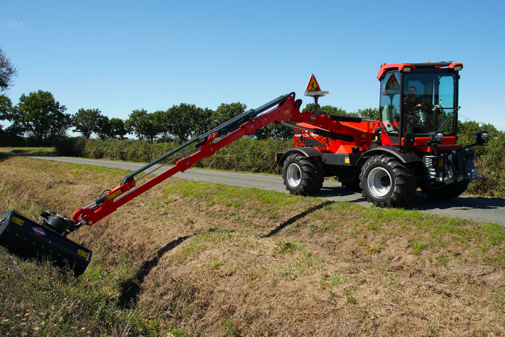

Kuhn profite du Salon Vert à St Cheron (91) cette semaine pour dévoile son concept d’automoteur de fauchage débroussaillage et élagage K-Concept.
L’appareil repose sur une base motrice fournie par Energreen. Calqué sur les spécifications techniques de l’Alphetta, le K-Concept est motorisé par un 4 cylindres diesel de 143 chevaux offre deux modes d’avancement, jusqu’à 12 km/h au travail et 40 km/h au transport, pour passer rapidement d’un chantier à l’autre. Il reçoit une cabine vitrée avec visibilité à 360 degrés, rotative sur un angle de 37 degrés et équipée d’un toit vitré pour les travaux en hauteur. Les autre roues motrices profitent d’un blocage de différentiel électrique tandis que l’empattement court garantit une maniabilité accrue dans les espaces confinés.
La solution K-Concept existe avec deux versions de bras télescopiques afin de répondre au plus grand nombre des utilisateurs : 7.10 m (modèle EP 7083 TP’ m (modèle EP 8083 TP) de portée horizontale. Le pivot du bras sur 110° est positionné au centre de la machine et permet de travailler jusqu’à 30° vers l’avant et 78° vers l’arrière. Le rotateur MOTION-HEAD 180 permet d’orienter la tête de 180° pour un fauchage dans les deux sens d’avancement de la machine. Le pilotage du bras est réalisé avec la nouvelle commande électrique proportionnelle Intuitiv’ qui équipe l’ensemble des faucheuses débroussailleuses Kuhn, combiniée au joystick à la forme géométrique brevetée. De nombreuses assistances à la conduite sont présentées sur cet appareil comme le retour automatique du bras, la sustentation automatique de la tête de coupe, float amorti…
Le terminal de commande CCI 60 reprend l’ensemble des informations du pilotage du bras comme l’angle de l’outil de coupe. La tête de coupe brevetée Mecadrive déjà connue reçoit une transmission réalisée par une cascades de pignons et non plus par des courroies. L’opérateur peut choisir une fixation de la tête sur le dessus ou à l’arrière en fonction des types de chantiers à réaliser. Le rotor breveté Fast-Fit avec sa fixation rapide des fléaux ainsi que le rouleau X-Trem facilitent les opérations de maintenance.
