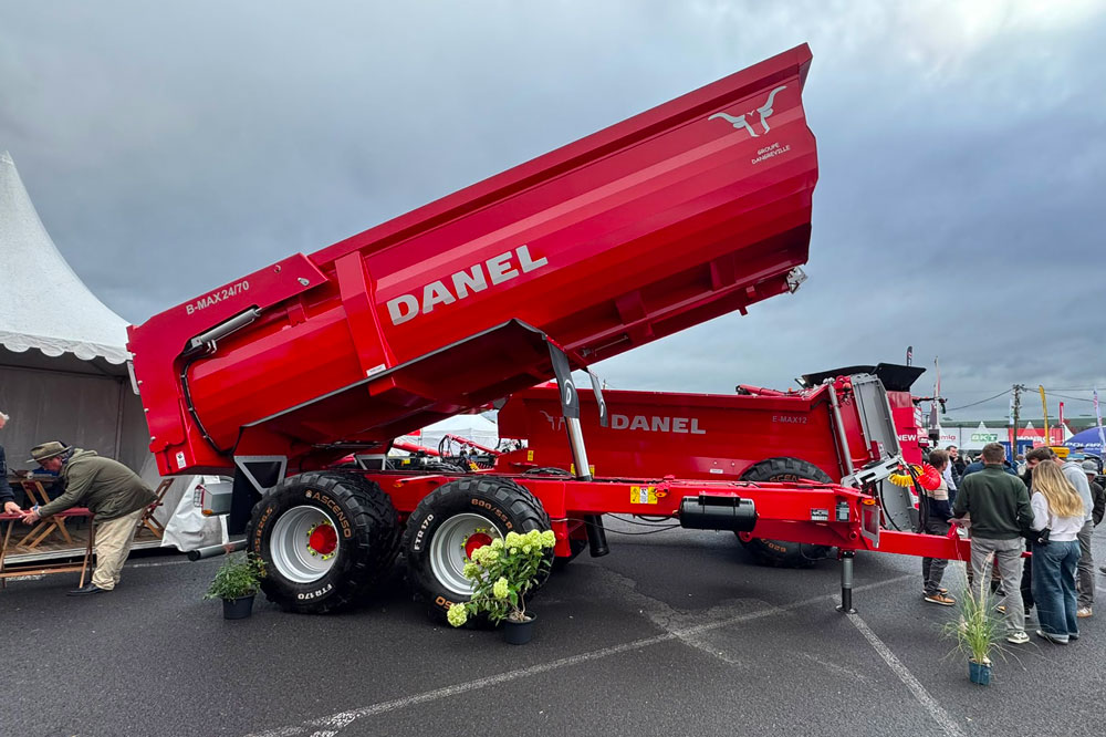

Profitant du Sommet de l’élevage la semaine dernière, Danel a révélé sa nouvelle gamme de bennes monocoques B-Max de 14 à 18 tonnes.
Cette nouvelle gamme se décline en trois modèles, la B-Max 1950, la B-Max 2260 et la M-Max 2470 de respectivement 14, 16 et 18 tonnes de charge utile. D’une longueur de 5, 6 et 7 mètres avec une hauteur de 1,5 m (de base 1,3 m pour le plus petit modèle), la caisse repose sur une conception multiplis, gage de solidité, de fluidité de vidange et de facilité d’entretien. La ceinture de caisse intègre directement la fixation des poteaux, ce qui permet d’obtenir une caisse parfaitement lisse, aussi bien à l’intérieur qu’à l’extérieur. Cette conception favorise l’écoulement de la matière lors de la vidange et limite les zones de rétention, pour un nettoyage facilité. L’étanchéité de la caisse est assurée par un système de joint. Le cadre de porte, quant à lui, est réglable par trapèze, permettant d’ajuster précisément la fermeture au fil de l’utilisation de la benne. Comme sur l’ensemble des équipements Danel, la gamme B-MAX bénéficie d’une peinture polyuréthane, appliquée après un grenaillage complet. Un traitement antirouille et une couche époxy complètent la protection, pour une résistance durable à la corrosion et un bon vieillissement dans le temps.
Danel opte pour des essieux 120-10 et 130-10, des pneumatiques de dimensions 560/60R22.5 sur les deux premiers modèles et 600/55R26.5 sur la B-Max 2470. Comme options, ces bennes peuvent profiter de portes à deux panneaux et deux trappes plutôt qu’une. Plusieurs rehausses de 30, 50 ou 70 cm permettent d’atteindre 23 à 35 m3 de chargement max.
