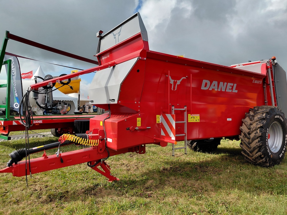

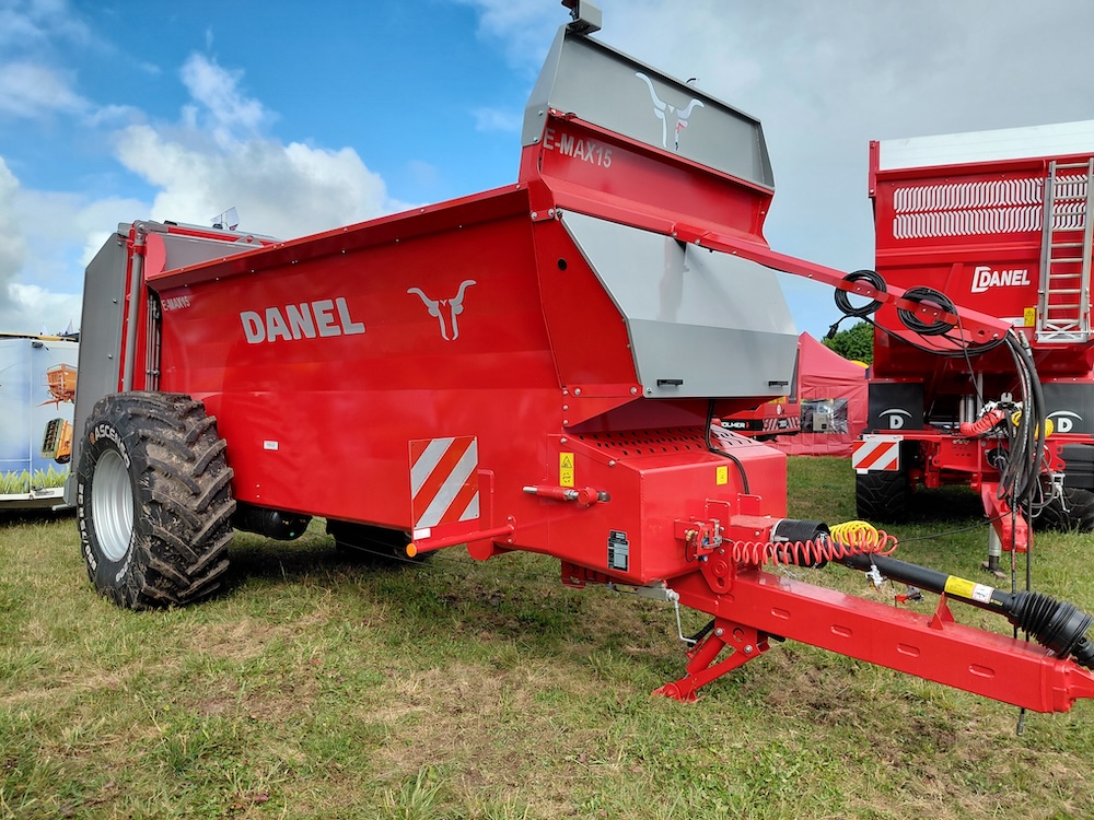

« Nous avons conçu un châssis au nouveau design et une chaîne différente de tout ce qui se trouve chez la concurrence« , précise Pascal Budin, le responsable du site Danel. « Le châssis est un châssis tubulaire rigide sous plancher pour faciliter le nettoyage et abaisser le centre de gravité de la machine. La hauteur de chargement a été optimisée dès le départ, sans pour autant rogner sur la garde au sol.«
La première gamme d’épandeurs de la marque Danel, baptisée E-Max, propose des épandeurs de 10 à 16 m³ en simple essieu, disponibles avec hérissons verticaux capables d’épandre une multitude de produits plus ou moins lourds, du petit au grand tonnage à l’hectare.

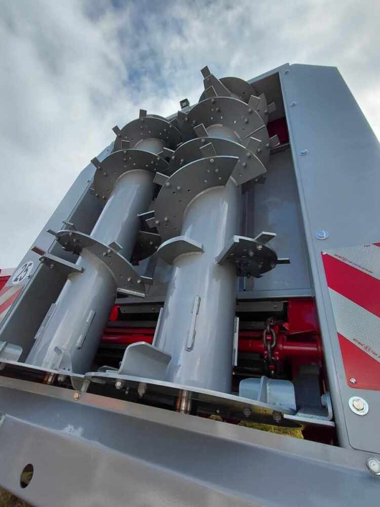

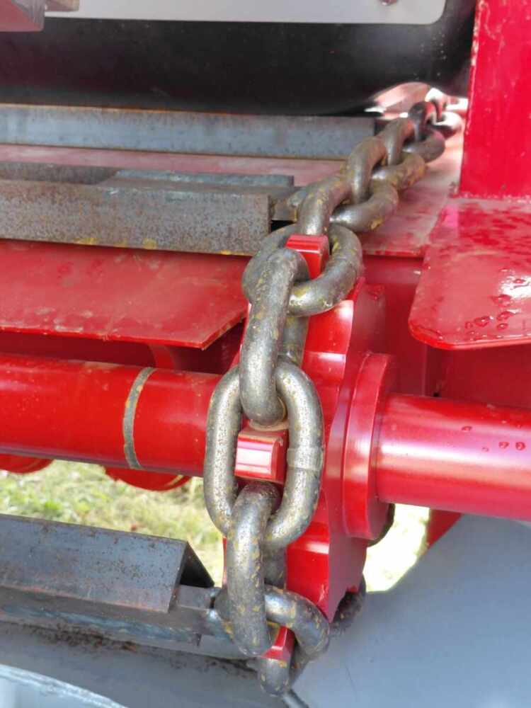

Le châssis en acier à haute limite élastique (HLE) dispose d’une structure tubulaire de 140 mm d’une épaisseur de 10 mm en acier S355, d’un fond et de côtés de 4 mm. Le tapis renforcé est équipé d’une chaîne 35 % plus résistante que la moyenne des épandeurs équivalents (barrettes de 70 mm, chaîne de 16 ou 18 mm, arbre arrière de 65 mm). Les hérissons de haute capacité, d’un diamètre important de 1.710 mm sont dotés d’un cadre support démontable, de tubes de 324 mm de diamètre, de spires de 12 mm et d’un entraînement par prise de force 1000T à 420 tr/min. Le boîtier d’entraînement a été surdimensionné pour répondre aux matières les plus lourdes. Danel a fait le choix d’un acier silico-manganèse 55Si7 spécifique offrant une limite élastique pour ses dents. En cas de choc avec une pierre, la dent absorbe l’énergie en se déformant légèrement plutôt qu’en cassant net, protégeant ainsi les roulements et les paliers d’une usure prématurée et évitant toute projection de métal à haute vitesse.
Pour accepter des charges lourdes, les essieux de 130 ou 150 mm sont armés de de roulements robustes, de fixations dans un coffre plutôt qu’un simple bridage pour améliorer la sécurité sur route et de pneumatiques basse pression 650/75R32 ou 620/75R26 à carcasse radiale. Danel mise aussi sur la qualité de peinture du groupe Dangreville, assurée par un grenaillage avant application d’une peinture avec étuvage, comprenant un primaire et une laque de finition polyuréthane, pour une protection durable contre la corrosion et garantir un bon vieillissement de la peinture.
La flèche est suspendue par lame de ressort et est réglable pour le confort de conduite. Elle est équipée de série d’un anneau boulonné type œillet ou, en option, d’un système K80. Un système de tension automatique du tapis équipe la gamme E-Max pour faciliter l’utilisation et rendre les épandages plus homogènes. Les points de graissage sont facilement accessibles, et un graissage centralisé avec barrette de graissage est proposé en option. Une caméra dirigée dans la caisse d’épandage est proposée de série pour assurer un suivi de la vidange et contrôler à tout moment ce qui se passe à l’arrière.
L’éclairage de série comprend deux feux LED, un gyrophare et des catadioptres, conformément aux exigences de sécurité routière. La gamme E-MAX est simple de conception mais prête à recevoir les dernières technologies de précision : DPAE, Isobus, LS, pesée dynamique. Sont également disponibles en option : rehausses, hotte, choix des pneumatiques, dents doubles, anneau K80, centrale hydraulique 100 L, porte hydraulique, etc.
