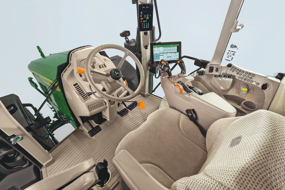

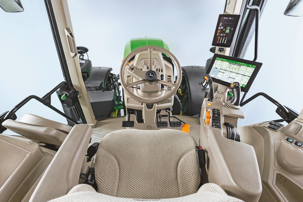

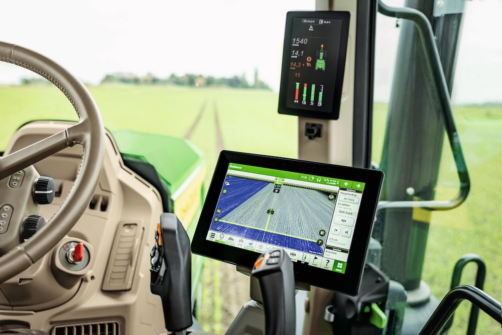

La disposition de certaines commandes en cabine a été repensée. Les options vont d’une console à droite avec distributeurs mécaniques ou électriques (SCV) à un Compact CommandARM avec G5 CommandCenter 10,1 pouces et joystick CommandX Plus. La logique de fonctionnement suit désormais celle des séries 6R, 7R et 8R, facilitant le passage d’une machine à l’autre. Le joystick optionnel CommandX Plus est disponible avec toutes les transmissions e19 et AutoPowr. Intégré dans le Compact CommandARM, il offre six boutons librement configurables, deux vitesses programmées et le contrôle des fonctions du tracteur et de l’ISOBUS. De plus, le Compact CommandARM propose deux configurations de distributeurs SCV avec des commutateurs E-SCV classiques ou un joystick électronique.
La plateforme G5 prend en charge un large éventail d’applications d’agriculture de précision, allant du guidage de base à des fonctionnalités avancées telles que AutoPath. La fonction « Settings Manager » permet d’enregistrer et de rappeler différents profils pour le tracteur, les outils et les réglages d’automatisation, tandis que le « Layout Manager » permet de configurer les écrans selon la tâche ou les préférences de l’opérateur.
La nouvelle fonction Remote Display Control (RDC) permet le réglage à distance des écrans G5, améliorant l’assistance à l’opérateur et réduisant le temps de configuration. La visualisation cartographique satellite facilite l’orientation au champ et la documentation.
