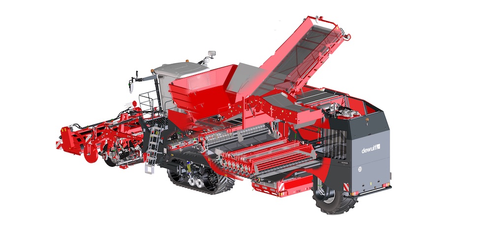

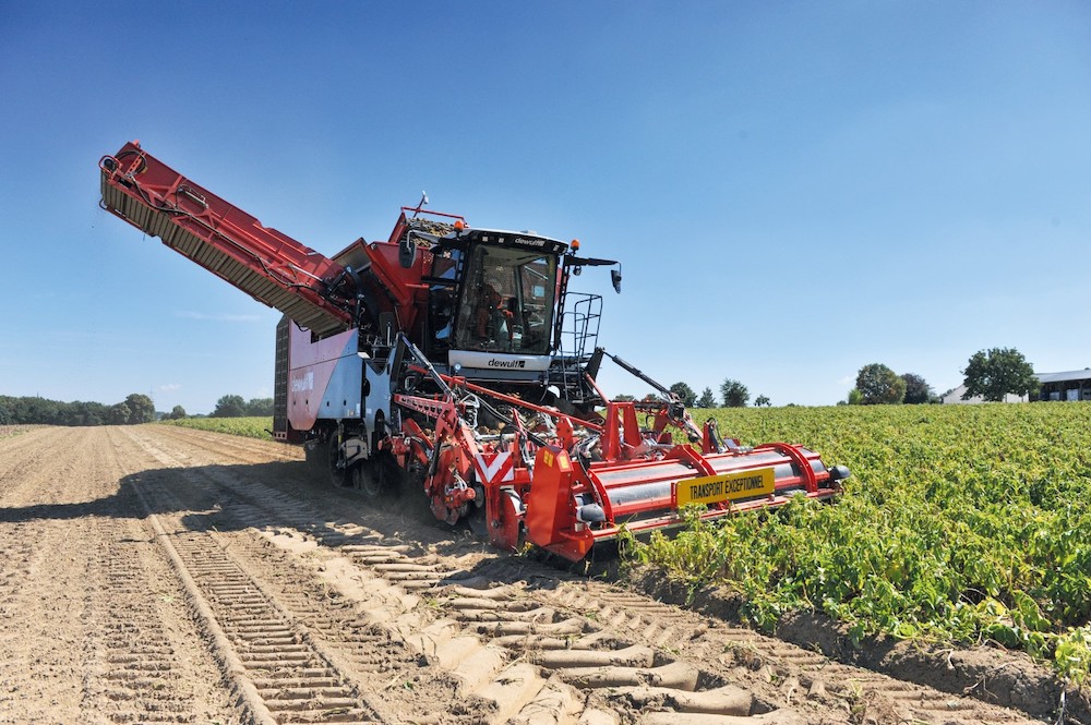

Jusqu’à présent proposée avec un tapis à tétines droit, immédiatement suivi d’une simple unité de nettoyage Flexyclean, l’arracheuse 4 rangs Dewulf Kwatro s’adapte à la demande avec une version Xtreme Flow.
Le respect de la récolte est au cœur de ce développement, puisque les deux convoyeurs de tamisage et un troisième convoyeur de tamisage court sont directement suivis par le module de nettoyage. Du fait qu’il n’y a plus de tapis à tétines intégré, il n’y a plus de changement de direction dans le flux des pommes de terre. Ainsi, Dewulf a conçu deux variantes supplémentaires sous le nom de Kwatro Xtreme Flow, pour lesquelles le tapis à tétines droit a été remplacé par un nouveau module:
  • Redessiné, le module Easyclean double est composé de 7 (4+3) rouleaux de nettoyage actifs et lisses, en alternance avec 9 rouleaux Easyclean. Pour effectuer son travail de manière aussi précise et délicate que possible, le module Easyclean est divisé en deux groupes de rouleaux de nettoyage actifs reliés entre eux, le premier module en comptant quatre et le second trois. Ce tout nouveau système de régulation mécanique permet aux utilisateurs de contrôler séparément la vitesse, la hauteur, l’ouverture et le sens de rotation des deux groupes de rouleaux d’entraînement. De plus, la vitesse des rouleaux Easyclean peut se contrôler facilement depuis la cabine. En outre, le degré de nettoyage peut être réglé de manière extrêmement précise en ajustant l’inclinaison du module entre 0 et 12 degrés. Cette solution est taillée sur mesure pour les conditions sèches comprenant des mottes, par exemple.
  • La deuxième variante consiste en une combinaison de 36 rouleaux axiaux et d’une unité Easyclean. La vitesse des rouleaux axiaux est réglable. Avec l’inclinaison de l’unité Easyclean, elle est réglable entre 0 et 12 degrés. Le module Easyclean est quant à lui équipé de deux rouleaux de nettoyage actifs et lisses, en alternance avec 3 rouleaux Easyclean. À l’instar du premier module innovant, ici aussi la vitesse, la hauteur, l’ouverture et le sens de rotation des rouleaux d’entraînement, sans oublier la vitesse des rouleaux Easyclean, peuvent être réglés depuis la cabine pour s’adapter aux conditions. Cette solution convient aux clients qui récoltent dans des conditions relativement humides.
Que ce soit la Kwatro comme la Kwatro Xtreme, les points forts n’ont pas été modifiés. Cette machine récolte 4 rangs à 90 cm (à 34 ou 36 pouces) ou en planches de 180 cm à 4 x 90 cm sans aucun rétrécissement du chemin de tamisage. La machine dispose d’une capacité de trémie de 11 tonnes. Pour obtenir de bons résultats dans des conditions humides, Dewulf s’appuie sur le système de chenilles Claas de 900 mm de large combiné à une roue arrière unique. Cette roue directrice offre également une excellente maniabilité et une faible pression au sol de maximum 1,4 kg/cm².
