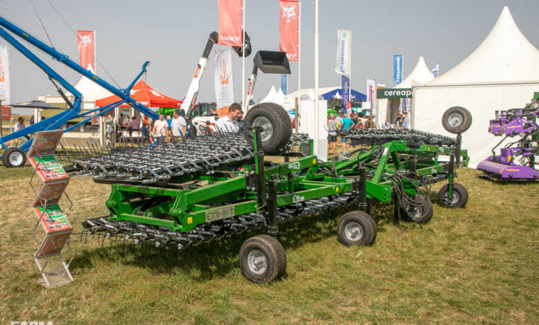

Un nouveau design pour les herses étrilles ETR-AVT
L’aubois ETR-AVT (groupe Novaxi) revoit le design de ses herses étrilles et les dote de nouvelles fonctions.

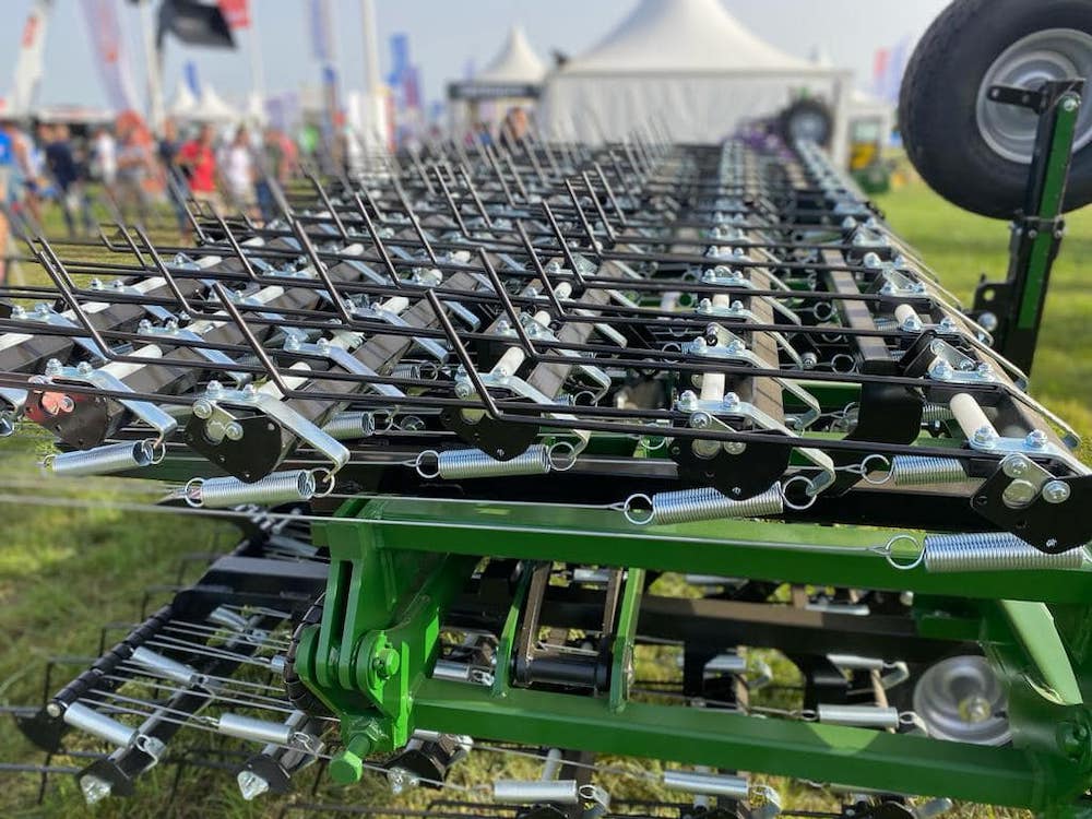

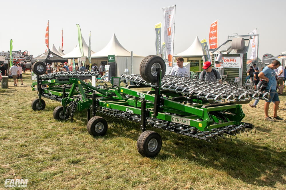

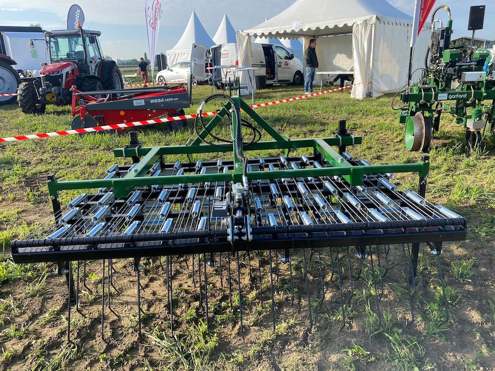

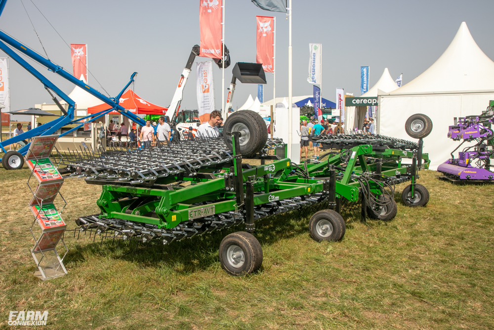

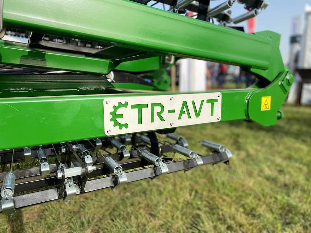

Polyvalentes, ces herses de 1,2 à 15 mètres (ndlr: il est possible d’ajuster la largeur par pas de 50 mm pour un meilleur recouvrement) sont capables de désherber en préventif comme en curatif mais peuvent également venir écrouter et minéraliser le sol. Elles sont dotées de 6 rangées de dents (de diamètre 6, 7 ou 8 mm) montées sur ressorts avec un écartement de 2,5 cm.
Comme nouveautés, il est possible de travailler en négatif avec une pression par dent à la pointe de 200 grammes à 5 kg ou en négatif, les dents inclinées avec ou sens tension forcée par le vérin. Trois tailles de ressorts sont proposés en fonction des types de cultures et/ou des sols.

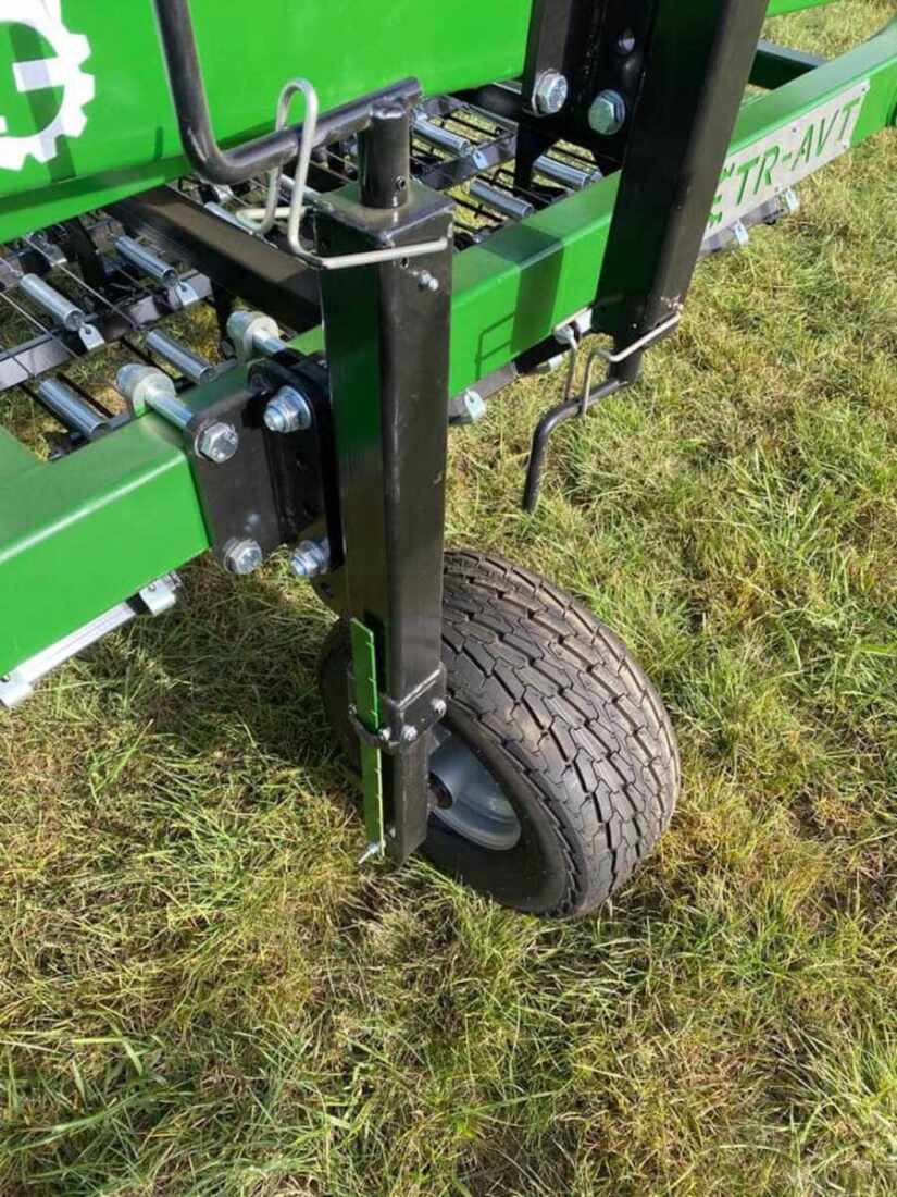

Le châssis est plus rigide et permet de travailler même replié, notamment dans les parcelles exigües ou en planches, voire en buttes, tandis que le porte-à-faux a été réduit pour un meilleur équilibre au travail comme sur route. Il est possible de régler simultanément la tension et l’angle des dents. Le réglage en hauteur de la herse se fait simplement par des manivelles qui agissent sur les roues de jauge.
En option, l’ISOBUS permet de gérer le relevage des dents des panneaux en fourrière. Un revêtement en carbure accroît la durée de vie des dents. Enfin, il est possible d’associer un semoir avec passerelle.
