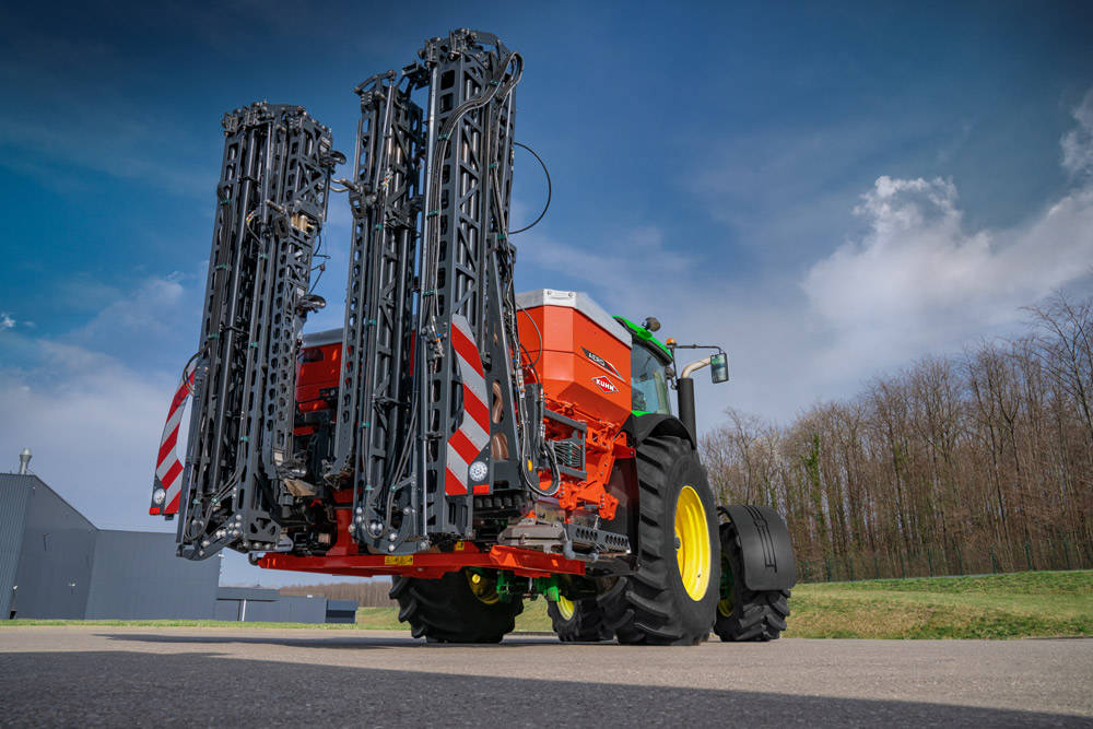

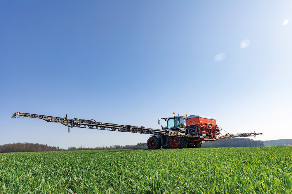

En dotant l’Aero 32.1 d’une rampe de 27, 28 ou 30 mètres et d’une capacité de 3.200 kg, Rauch / Kuhn proposent de s’affranchir de ces conditions et d’intervenir lorsque tout distributeur centrifuge trouve ses limites. Avec cet appareil, il est même possible de doser une quantité différente sur chacune des 4 sections (pour un total de 24 diffuseurs) grâce à 4 unités de dosage entraînées hydrauliquement et indépendamment. Ainsi, un taux d’application variable peut être mis en œuvre à petite échelle.

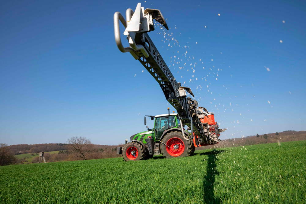

L’Aéro autorise l’épandage d’engrais fins, légers ou composés, tels que l’urée ou des mélanges type « bulk » et un épandage en bordure s’avère aussi plus précis. Compte tenu de la distribution pneumatique et de l’acheminement de l’engrais jusqu’à sa cible, la répartition latérale est effectivement optimale. Pratiquement aucune surface n’est épandue deux fois, et le raccordement est idéal en fourrière.

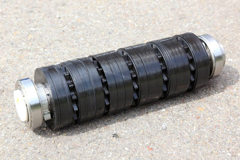

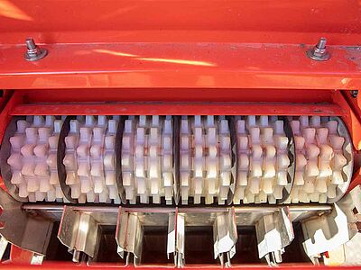

On peut également employer l’Aero comme semoir à anti-limaces, à microgranulés et pour les semis de couverts à la volée. Certains l’ont même adopté pour semer des céréales économiquement et lorsque les conditions d’implantation avec un semoir classique sont trop compliquées. A cet effet, le constructeur propose un rouleau doseur fin (photo ci-contre). Le pilotage se faisant depuis le terminal (CCI 800, CCI 1200, le terminal Isobus du tracteur), couplé s’il le faut à un joystick de commande CCI A3.
