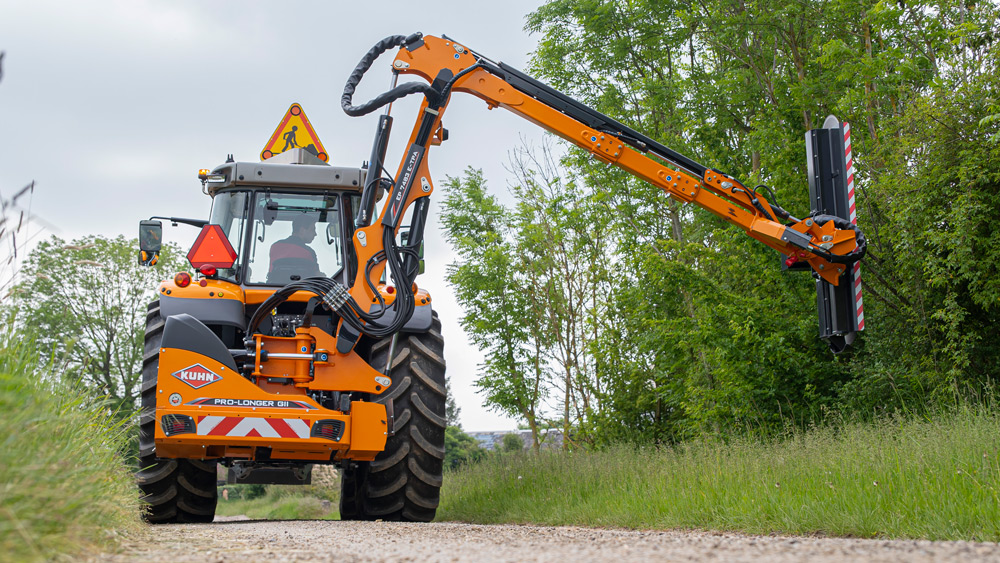

Proposée en plusieurs cinématiques (bras droit, bras semi-avancé Opotiview, bras avancé Maxiview ou encore en bras télescopiques, la gamme Pro-Longer GII est disponible avec des portées horizontales de bras de 5,1 à 7,4 mètres pour s’adapter à toutes les demandes des professionnels du paysage (Entrepreneurs du paysage, collectivités territoriales…). C’est 11 modèles au total qui disposent d’une puissance au niveau du circuit rotor de 80 chevaux. De série, ces machines profitent du châssis à montage et démontage rapide Stabi-Link, la transmission du rotor brevetée Mecadrive par pignons en lieu et place des traditionnelles courroies, le rotor à montage-démontage rapide des couteaux breveté Fast-Fit….

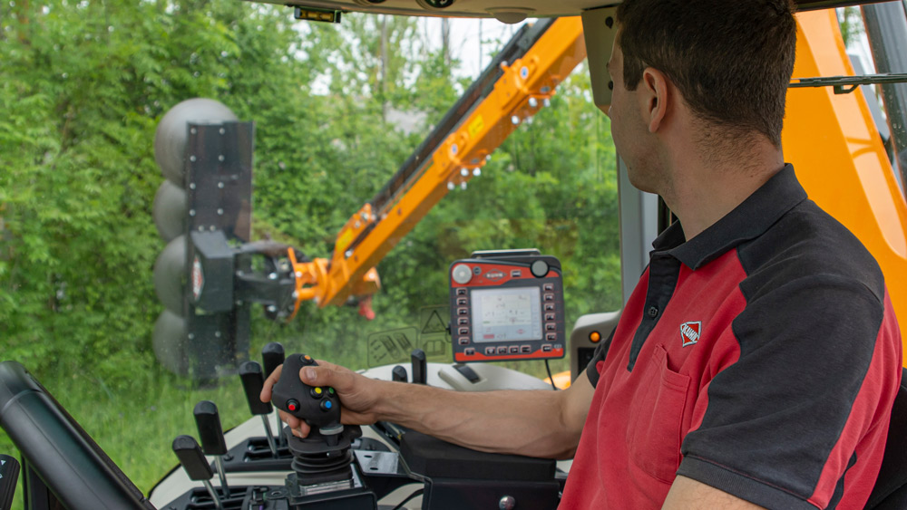

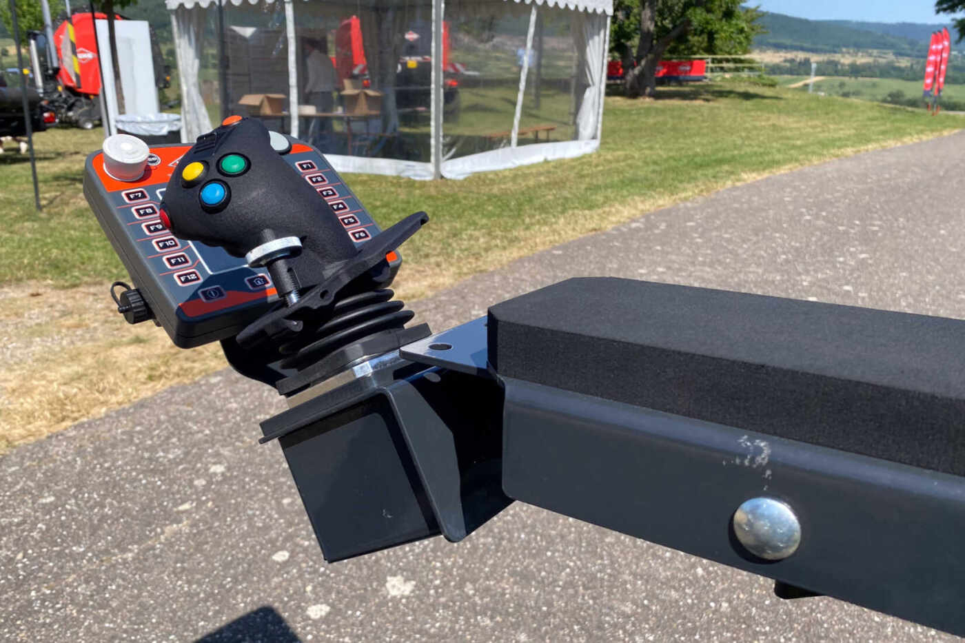

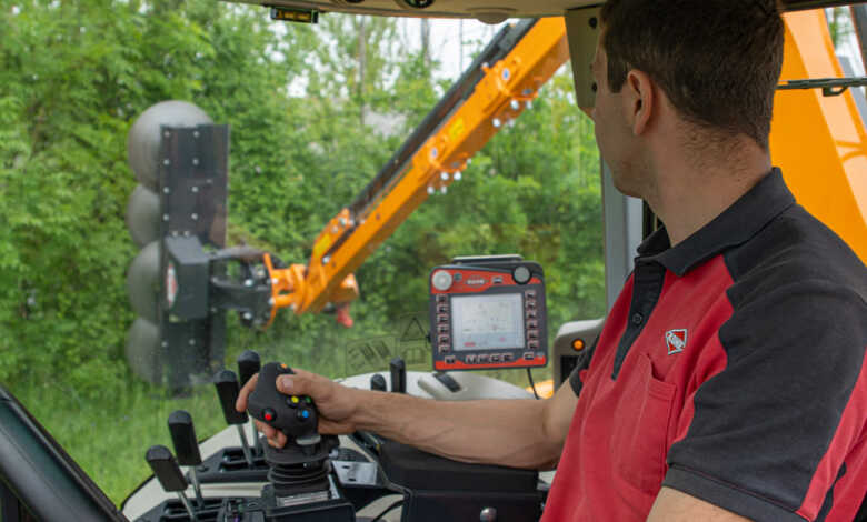

Adapté à la physionomie de la main, le nouveau monolevier Ergonomics’ a été conçu de façon a garantir un confort d’utilisation pendant de longues heures de travail continu en réduisant les efforts sur l’avant-bras. A cet effet, l’amplitude des mouvements a été optimisé. L’embase est réglable et permet de s’adapter aux différentes morphologies de conducteur. Quatre fonctions électriques proportionnelles du bras (flèche, balancier, pivot et orientation de la tête) permettent de piloter l’outil dans les deux sens, en montée comme en descente. La vitesse des mouvements du bras est également paramétrable. La compacité du nouveau monolevier Ergonomics’ et la possibilité de le désolidariser du pupitre de commande permet de l’adapter dans tous les espaces de cabine.
La fonction e-Assist consiste en l’instrumentalisation des vérins hydrauliques du bras des faucheuses débroussailleuses tout en les mettant en relation avec une intelligence électronique pour profiter de nombreux automatismes. Dans la pratique, ces automatismes maintiennent, quelle que soit la portée du bras, un angle constant de la tête de coupe pendant le travail. Il suffit donc d’actionner un seul mouvement au niveau de la commande Ergonomics’ pour décrire deux mouvements au niveau du bras. Lors des chantiers d’élagage sur des pans verticaux ou des pans horizontaux, les mouvements décrivent un parallélogramme, et améliorent par conséquent la précision de travail.
