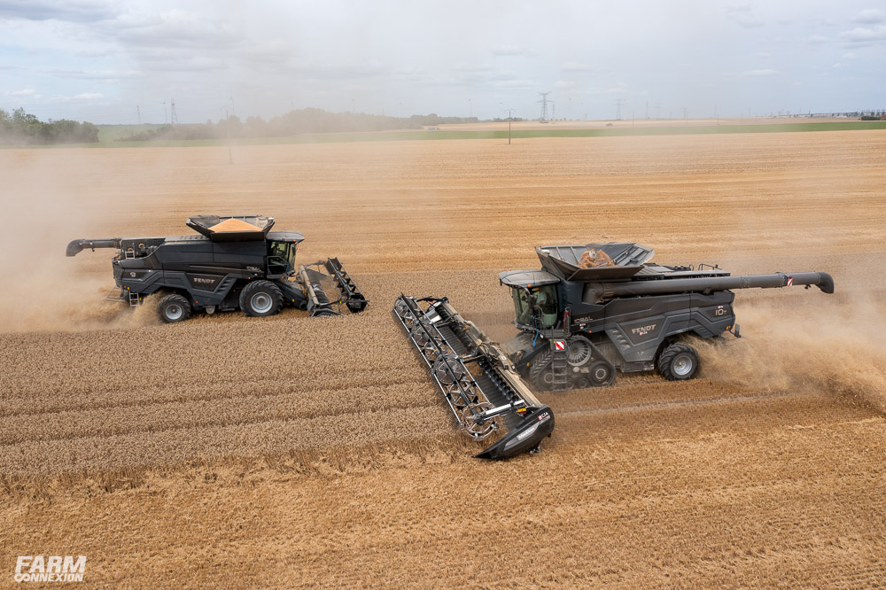

AGCO fait évoluer ses moissonneuses Ideal
Pour la campagne 2024, les moissonneuses batteuses Ideal du groupe AGCO, proposées par Fendt et Massey Ferguson vont profiter d’évolutions.
Dotée d’un moteur 7 cylindres d’origine AGCO Power, d’une cylindrée de 9,8 litres, l’Ideal 7 (l’unique Ideal proposée avec un seul rotor) voit sa puissance progresser de 38 chevaux, pour atteindre 430 ch. nominal (et 476 chevaux max. soit +25 ch). Conforme avec la norme antipollution Stage V, ce bloc n’emploie plus qu’un seul turbocompresseur et n’a pas besoin d’une vanne de recirculation des gaz d’échappement (EGR). Ce système simplifié devrait augmente la fiabilité tout en réduisant les coûts de maintenance et d’entretien.
