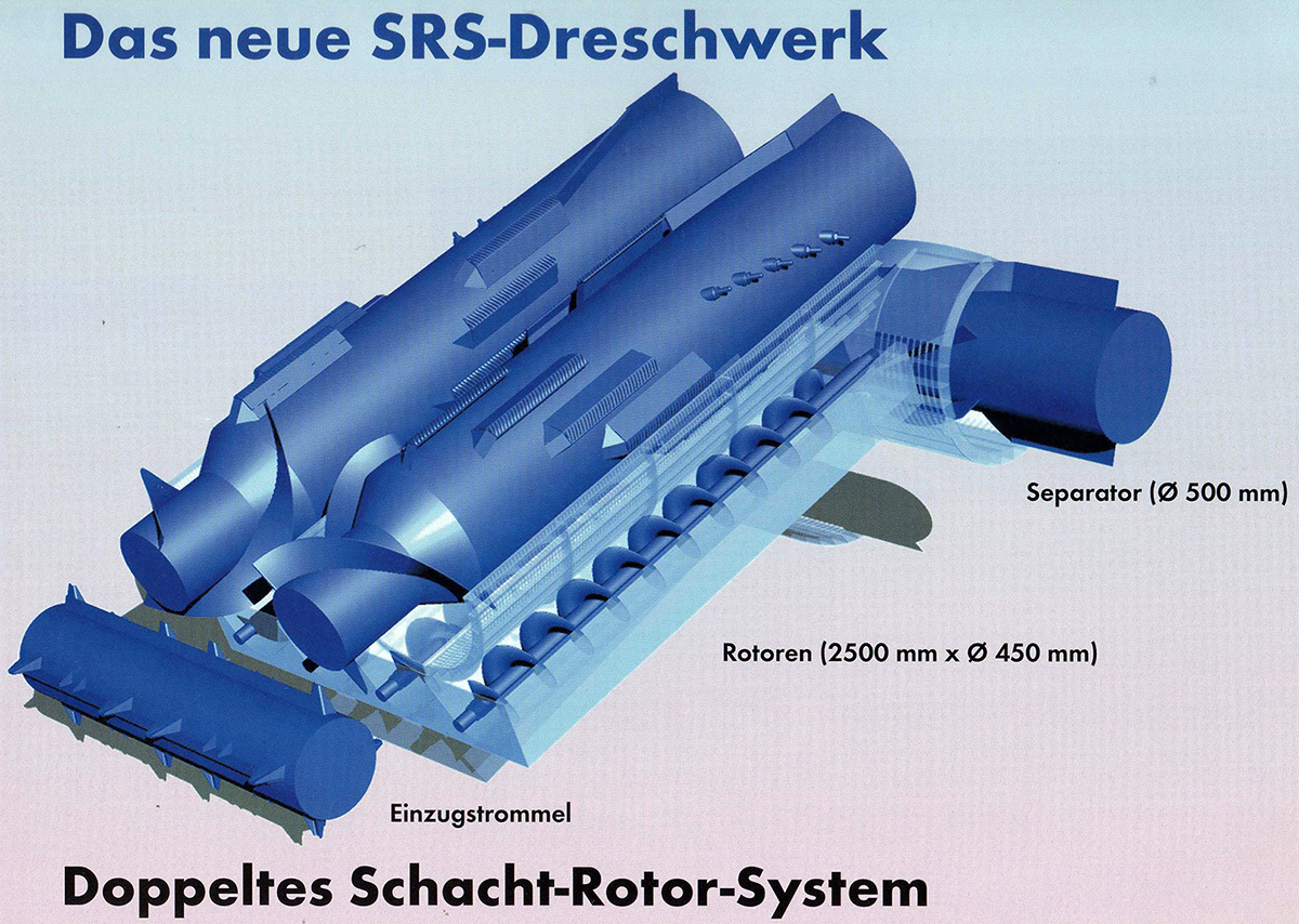

Bien plus tard, en 1997, Case IH rachète l’allemand MDW, successeur de Fortschritt. Si ce dernier est surtout réputé pour ses machines à secoueurs, il a conçu une machine pour le moins clivante, car dotée d’une direction avant. Case IH va investir dans ce concept doté de… deux rotors positionnés en long et précédés par un tambour transversal ! Un concept à l’avant-garde qui fera déjà couler beaucoup d’encre, d’autant que Case IH intégrait en plus à son catalogue des machines à secoueurs. Mais ne pouvant pas courir deux lièvres à la fois, le choix de la raison, de la rentabilité et des performances et le rachat de la marque par Fiat New Holland en 1999 l’emportent. La marque finira par livrer 4 ans plus tard son AFX 8010, une machine qui tracera les grandes lignes du nouveau concept Axial Flow pour les décennies à venir.
