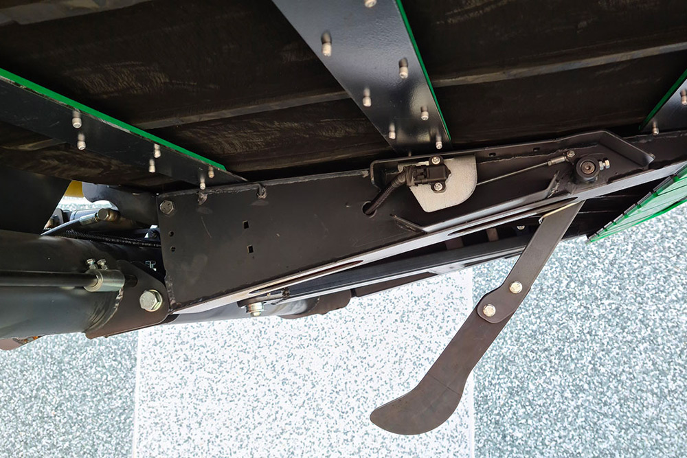

Le lamier flexible est de type Schumacher et offre un débattement de 200 mm, ajustable hydrauliquement. Il permet d’aller raser le sol sans remonter de terre ou pierres dans la machine.

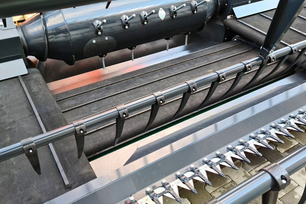

Les deux tapis latéraux convoient la matière vers le tapis central. Un tambour à doits canalise le flux dans la machine en évitant les noeuds et donc les bourrages.

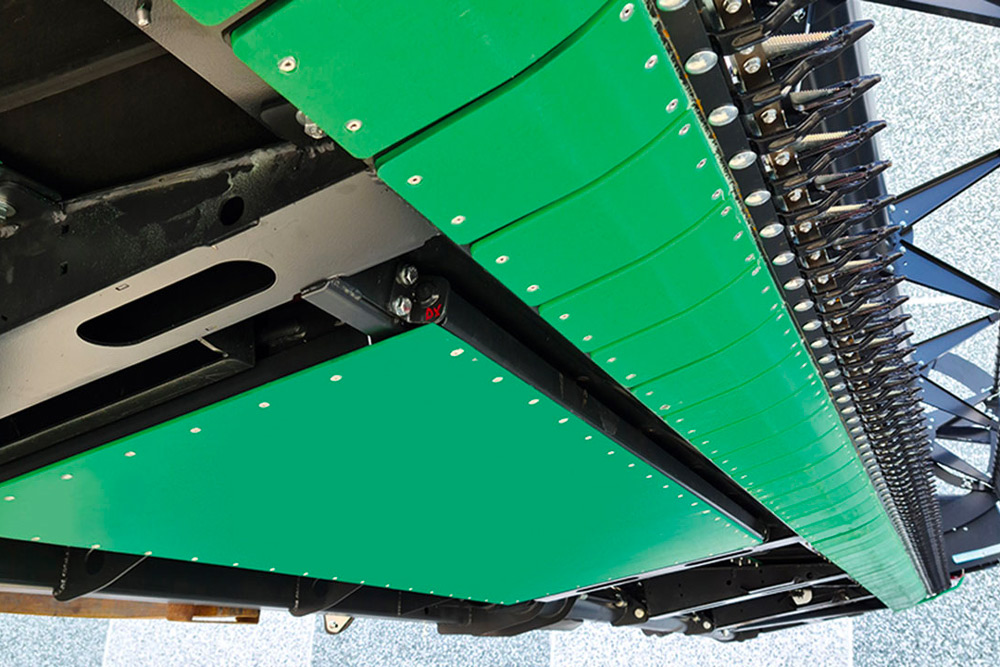

Contre l’usure, le dessous de coupe est revêtu de patins en téflon.

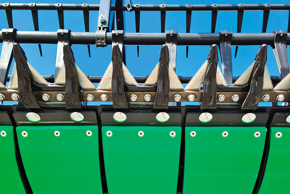

Des sections en acier inoxydable de 150 et 300 mm offrent une belle résistance à l’usure, ce qui permettra de récolter des cultures dures comme le riz.
On retrouve un rabatteur à doigts en plastique, comme la plupart des coupes à tapis du marché, et dont la forme permet de mieux saisir les cultures lorsqu’elles sont plaquées au sol. Des doigts de type Short sont plutôt adaptées au soja.
