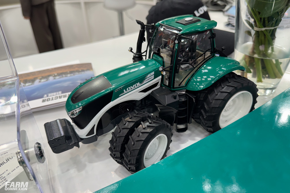

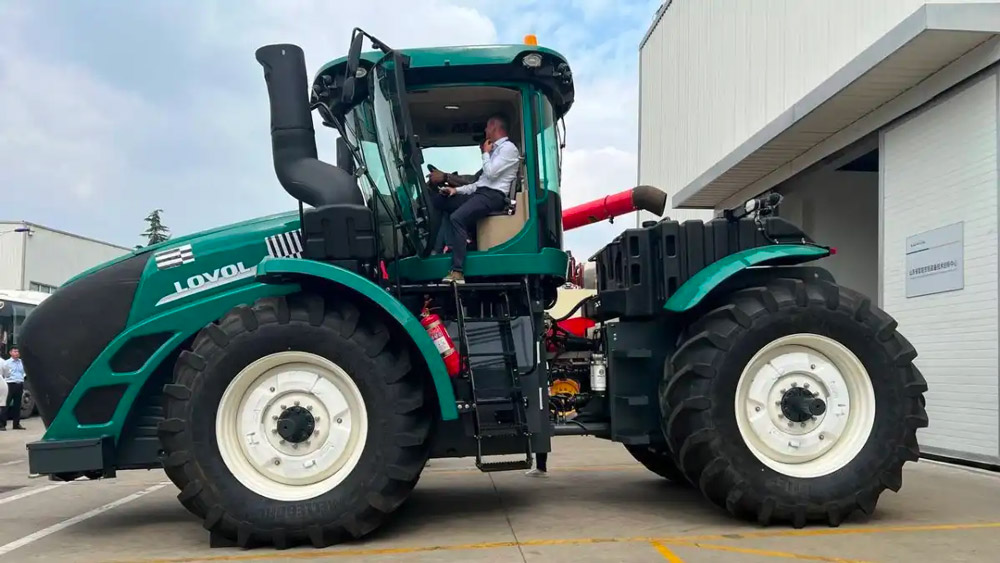

Chez Foton Lovol, un tracteur articulé est équipé d’un moteur Weichai-Lovol (Weichai Power est une entreprise d’état chinoise créée en 2002). Il s’agit d’un six cylindres développant 450 chevaux et serait le premier modèle de la prochaine série P9000. La transmission à 18 vitesses avant et 12 arrière pourrait être intervertie avec un module CVT à variation de vitesse continue si l’on en croit les quelques maigres informations collectées. On parle d’un débit hydraulique de 270 l/min (mais l’histoire ne dit pas s’il s’agit du débit maximal), qui peut atteindre 428 l/min sur un Case IH Steiger ou New Holland T9, dont le design semble très fortement inspiré. Le réservoir de carburant aurait une capacité de 1.000 litres.
On peut aussi citer la présentation d’un tracteur de 340 chevaux (ndlr: seul le modèle réduit était présent à Agritechnica 2023), cette fois-ci à châssis rigide et roues inégales, le P3404-8V. Il est animé par un moteur Weichai de 9,5 litres associé à une transmission CVT dont nous ne connaissons pas l’origine. L’engin pèse 13,7 tonnes, délivrerait 190 l/min et atteint 40 km/h.

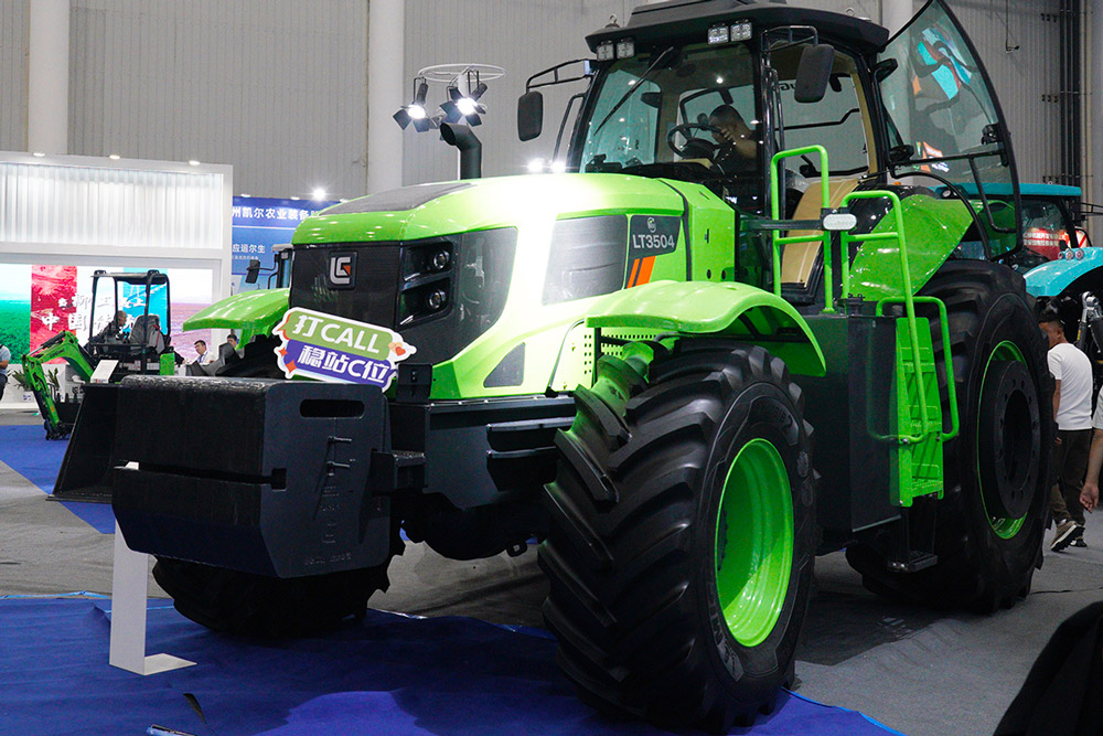

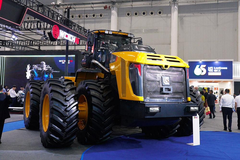

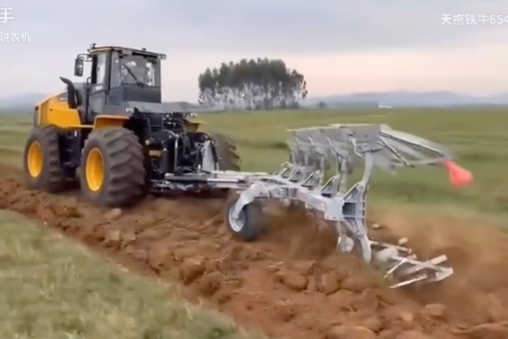

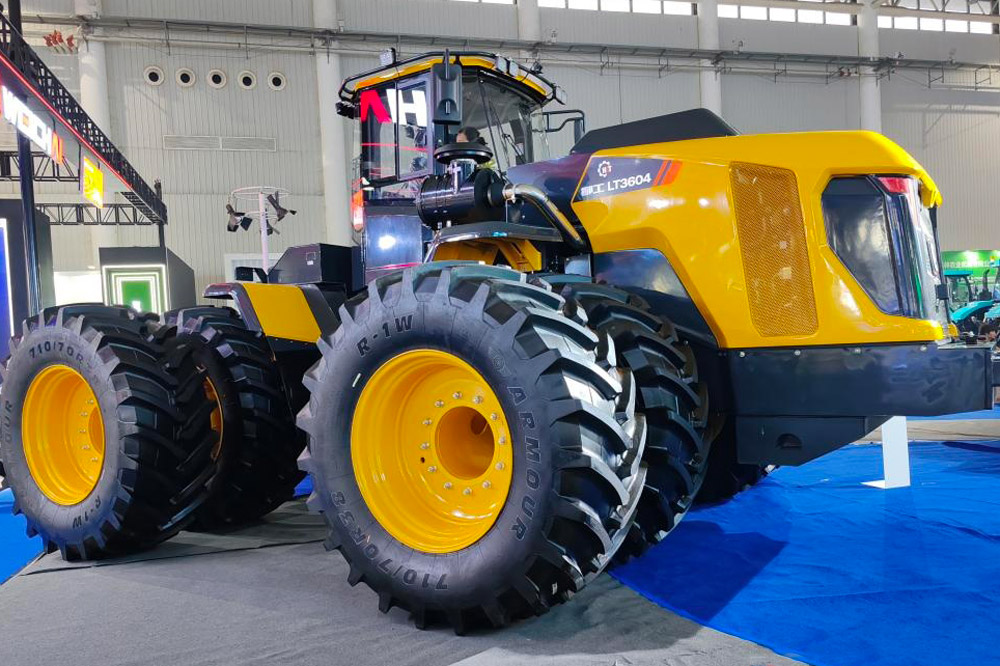

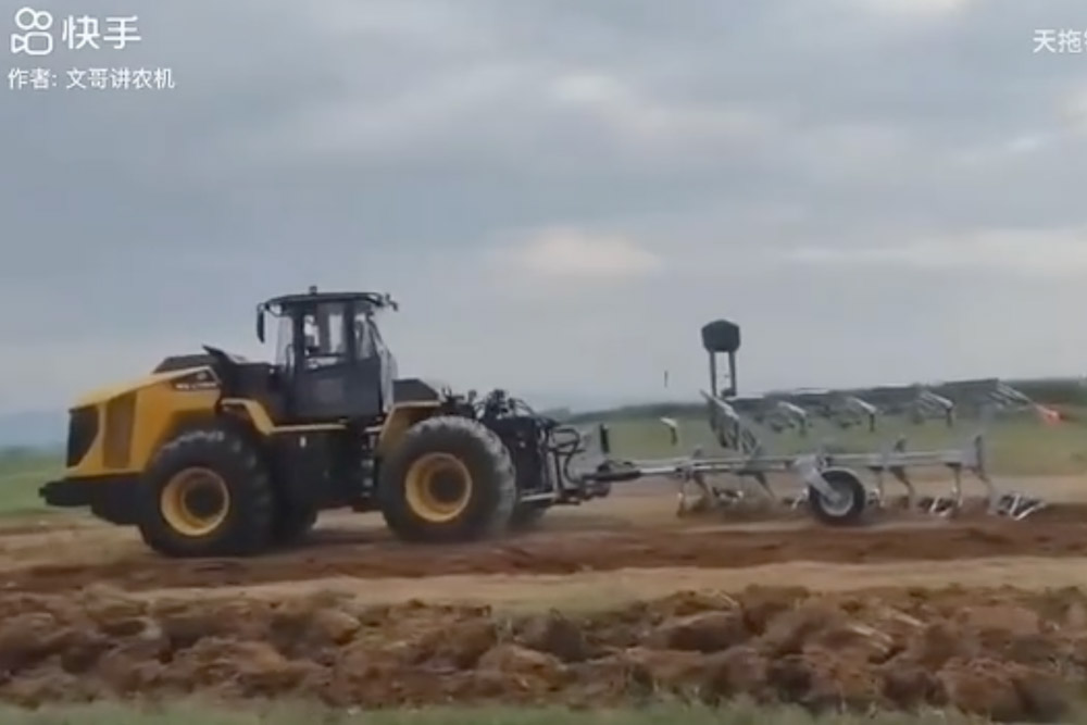

70 ans après l’apparition du premier tracteur articulé agricole, conçu sur la base d’une chargeuse américaine Wagner, Liugong Agricultural Machinery présente le même type de conversion. L’entreprise spécialisée dans le construction d’engins de BTP, dont des chargeuses articulées lourdes a en effet inversé le poste de pilotage de l’une de ses machines et remplacé le bras de chargement par un relevage. L’engin chaussé de pneus agricoles Armour 710/70R38 et baptisé LT3604 est animé par le 6 cylindres L9 Guangxi Cummins. Il développe 360 chevaux et reprend une construction déjà connue sur des générations commercialisées par le passé. Notez la carrure imposante du capot de chargeuse, qui nuit fortement à la visibilité et la position du relevage arrière, qui n’a pas été intégré dans la structure du demi-châssis arrière. A la vue des quelques images sur le web chinois, l’engin semble bien empoté avec une charrue portée. Au delà d’un rayon de braquage titanesque, son contrôle d’effort semble peu réactif. Liugong a également présenté le LT3504 de 350 chevaux à châssis rigide et architecture conventionnelle.

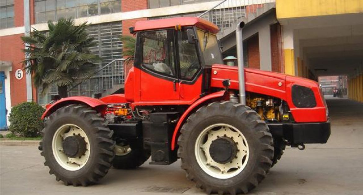

Le premier gros tracteur fabriqué en Asie se nomme Sinoway. Conçu en 2010, cet engin articulé de 185 chevaux était destiné aux plaines fertiles du nord de la Chine. Capable de produire environ 100 unités par an, l’usine souhaitait dans un premier temps se concentrer sur les marchés asiatiques, russes et d’Amérique du sud. Le Sinoway 1854 repose sur quatre roues motrices 18.4r34 et un châssis articulé autorisant une répartition des masses de 58% à l’avant et 42% à l’arrière. Coté motorisation, il dispose d’un D6114 six cylindres diesel fabriqué par la Shanghai Diesel Engine Limited Company reposant sur une technologie d’origine Cummins. La cabine « Luxury » est climatisée et dispose d’un poste de conduite on ne peut plus simple. La boîte de vitesse est mécanique et dispose de 16 rapports avant et 4 arrière. Le tracteur dispose d’un relevage de catégorie 3 d’une capacité de levage de 3,6 tonnes, de 2 distributeurs et d’une prise de force 540 et 1000 tr/min. Proposé pour les marchés russe, chinois et d’Amérique du sud, ce tracteur se caractérisait en outre par des tarifs attractifs, avoisinant 57.800 $ (42.400 € hors frais de port) et livrable de 30 à 40 jours après commande, garanti un an à compter du jour de livraison.

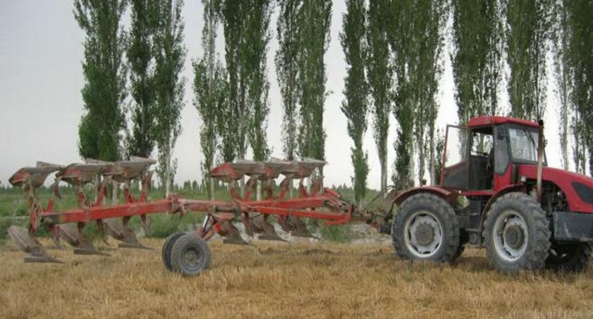

Second modèle a avoir été présenté il y a déjà années en arrière, le Kat 4404 de Xuzhou, animé par un 6 cylindres Weichai Power turbo, donc d’origine chinoise. D’une puissance de 440 chevaux, il est accouplé à une boîte 24×14 à passages synchronisés et permet de circuler à une vitesse maximale de 36 km/h. La pompe hydraulique ne délivre que 250 lm/min et le relevage lève 9,4 tonnes. Ce tracteur est commercialisé depuis plusieurs années sur les marchés chinois, kazakhs et désormais en Russie où il est régulièrement exposé.
