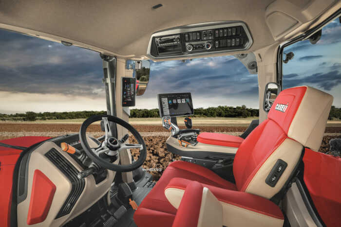

  • La nouvelle cabine des Optum de seconde génération, adoptée fin de l’été 2021 est plus spacieuse et plus silencieuse avec seulement 66 dB(A). A bord, la conduite se fait toujours via l’accoudoir Multicontroller de troisième génération, combiné au terminal AFS Pro 1200 qui permet de contrôler jusqu’à 95% des fonctions les plus utilisées au bout des doigts. Des touches programmables permettent de personnaliser l’environnement de conduite. L’affectation des commandes de distributeur hydrauliques est intégralement personnalisable. La suspension de cabine semi-active est disponible en option.
