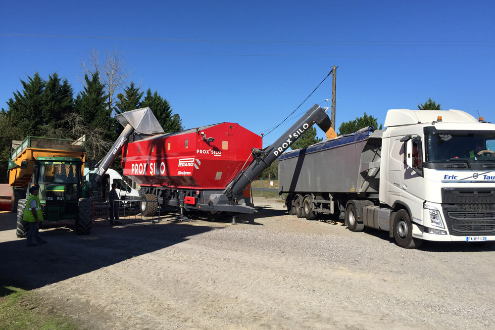

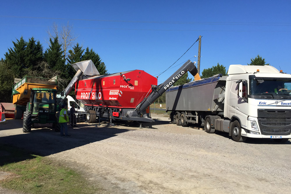

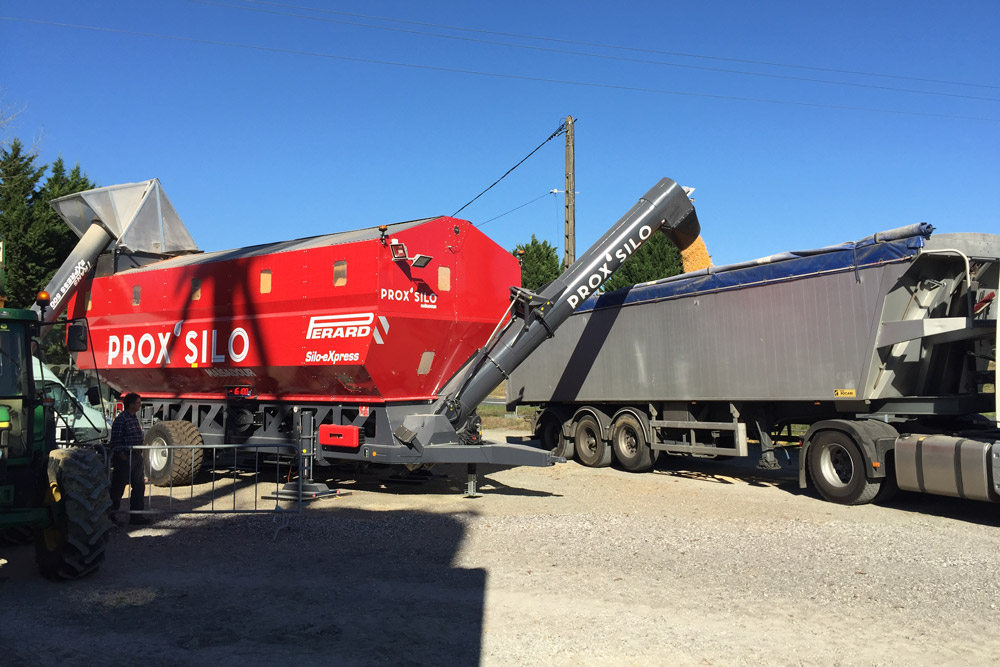

En construisant le Silo-eXpress, le fabricant meusien connu pour ses transbordeurs mobiles et fixes veut ainsi simplifier et optimiser la logistique au moment des récoltes. L’installation est mobile et peut être déployée, à l’image des mother bins australiens (voir article) quasiment sans restrictions administratives. Elle peut être positionnée à proximité des parcelles à récolter, ce qui se traduira par un coût de transport réduit. La moissonneuse ne sera pas ou peu tributaire du transport et un simple transbordeur ou une benne pourra éventuellement faire l’intermédiaire.

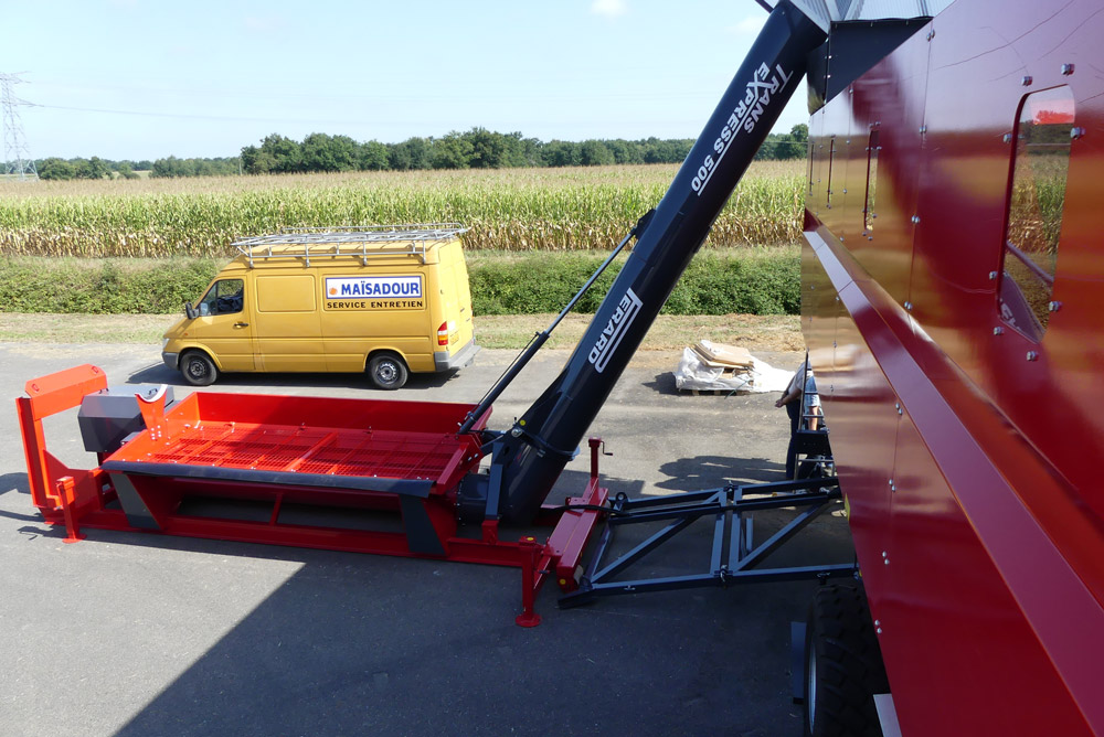

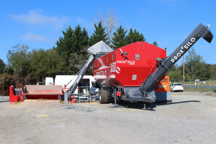

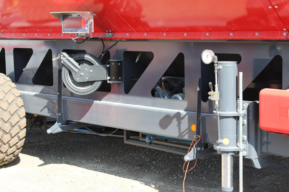

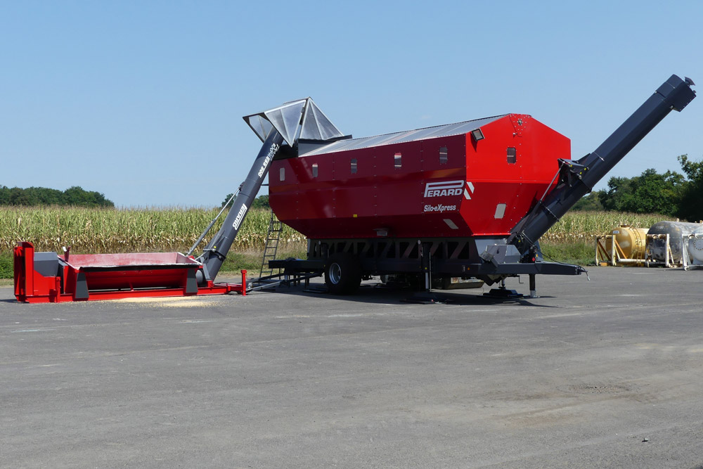

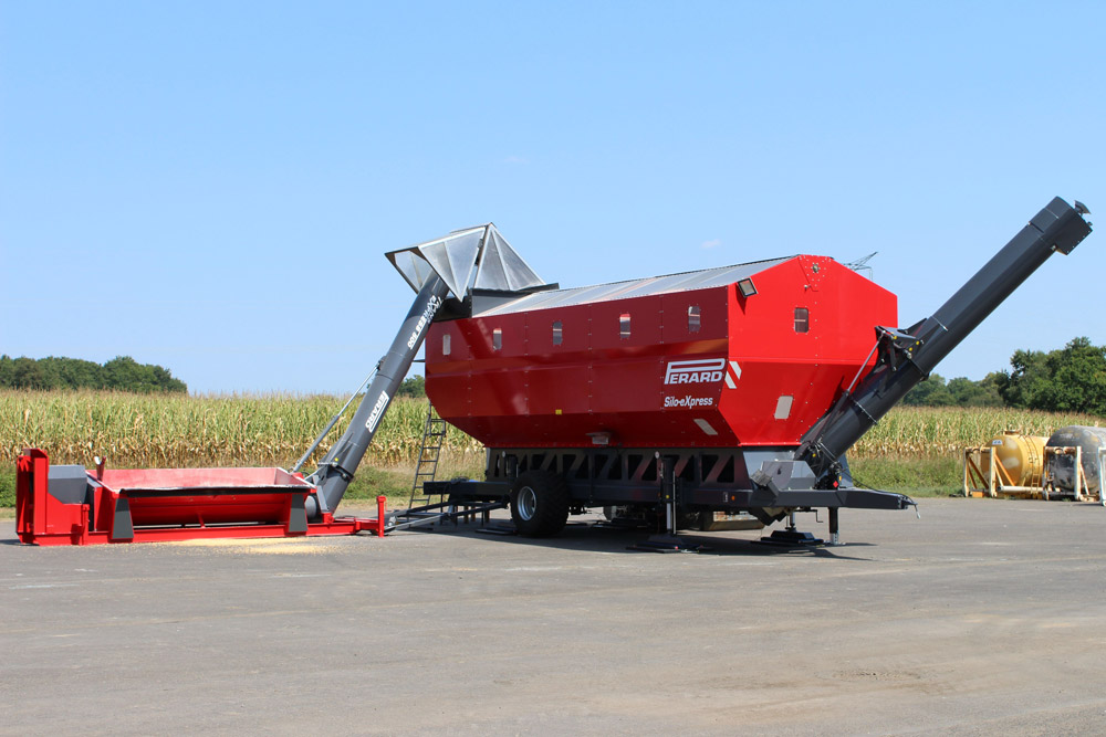

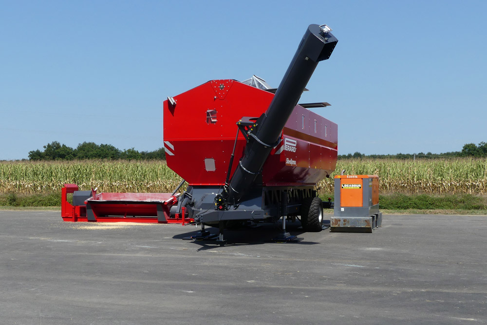

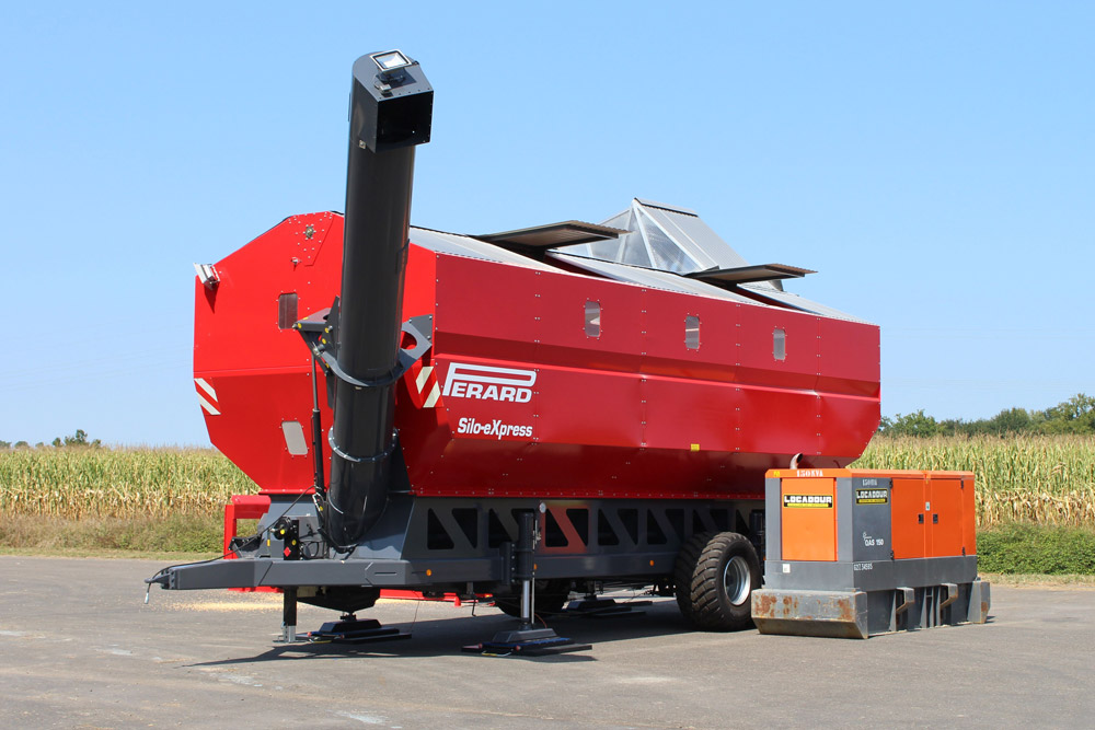

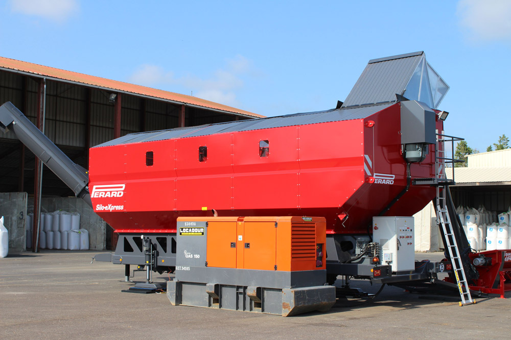

Le Silo-eXpress est une sorte de gros transbordeur monté sur un seul essieu utilisable exclusivement à poste fixe. Une fois arrivé sur le quai ou sur un chemin stabilisé, quatre béquilles hydrauliques assurent la stabilité et sa mise à niveau. Ces béquilles sont équipées d’un système de pesée certifié, indiquant à chaque vidange la quantité stockée.

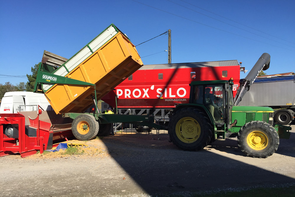

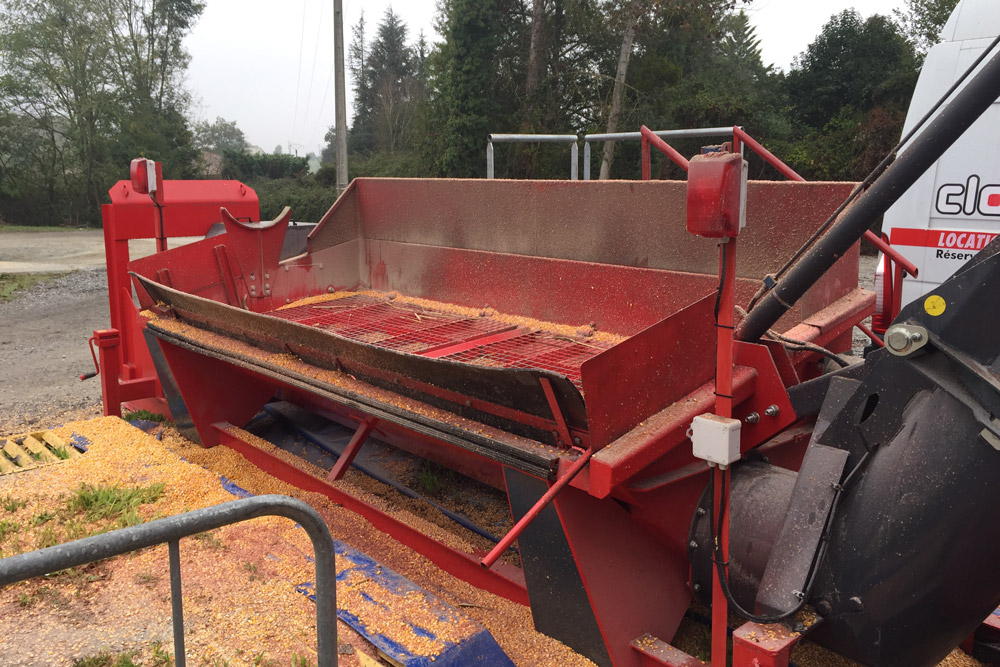

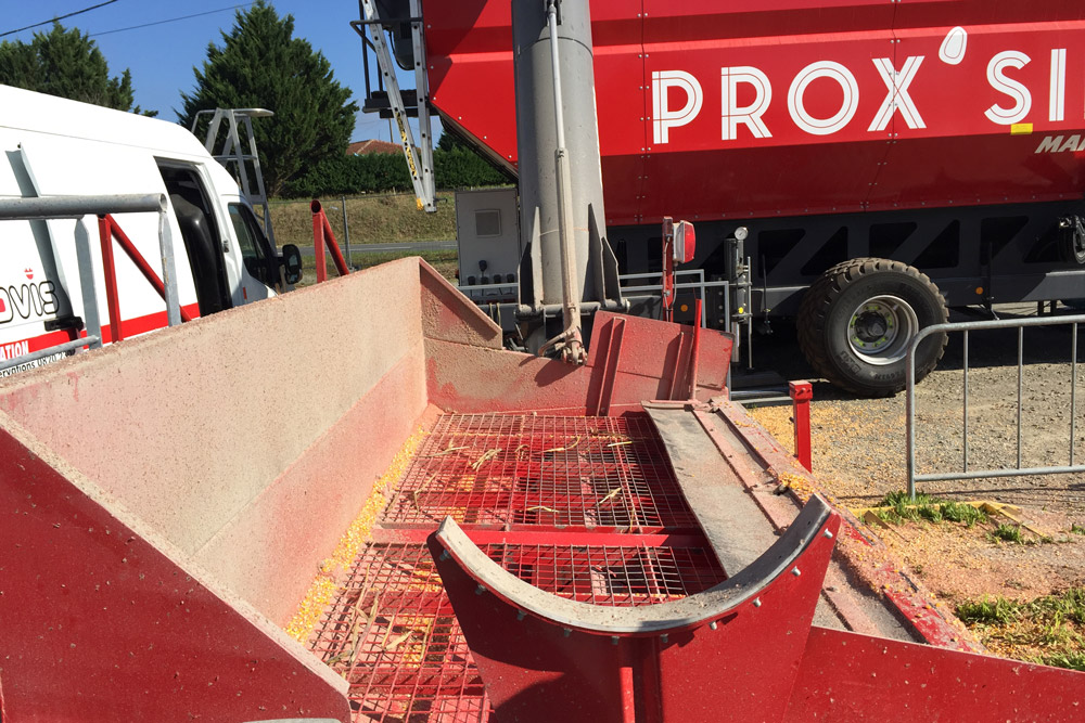

Pour le remplir, Perard propose son système Trans-eXpress déjà commercialisé depuis plusieurs années, qui est une sorte de fosse avec vis de chargement dans laquelle les bennes viennent vider leur contenu. Un transbordeur devrait pouvoir toutefois vider directement dans le Silo-eXpress dans certains cas de figure. Une vis située sur le haut du silo répartit la céréale uniformément sur la longueur de la caisse. Le tout est piloté par une armoire électrique située à l’arrière du silo. L’alimentation générale est soit électrique, en 400 Volts ou thermique grâce à un groupe électrogène.

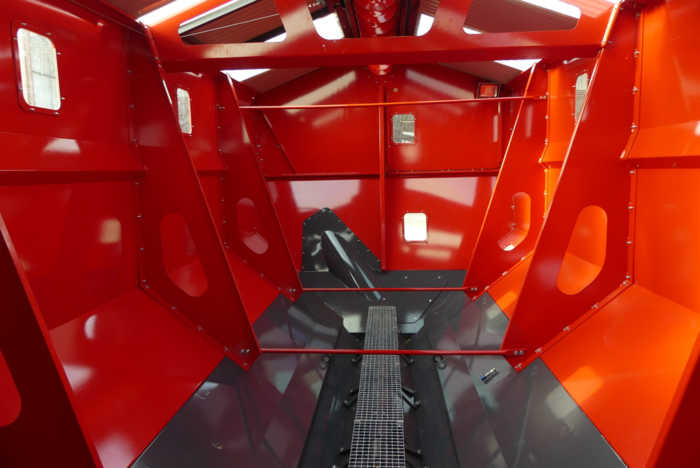

La caisse de stockage affiche une contenance de 85 m3, soit l’équivalent de deux camions semi-remorque. Elle est fermée et est étanche, pour stocker la récolte plusieurs jours si nécessaire. Le déstockage de cette grosse trémie se fait à raison de 500 tonnes par heure via une vis sans fin de 600 mm de diamètre.
Avec ce système, il est aussi possible de moissonner plus tard le soir, donner davantage de flexibilité tant aux agriculteurs qu’aux organismes stockeurs et de redonner de la compétitivité aux producteurs tout en ayant un impact écologique positif. Le Silo-eXpress de Perard est déjà en passe de séduire plusieurs coopératives notamment dans le sud de la France. Ceux-ci imaginent pouvoir suivre le pic de collecte s’étalant du nord au sud de de leurs secteurs, donc de voyager d’un site à un autre et ainsi rentabiliser au maximum leur investissement.
