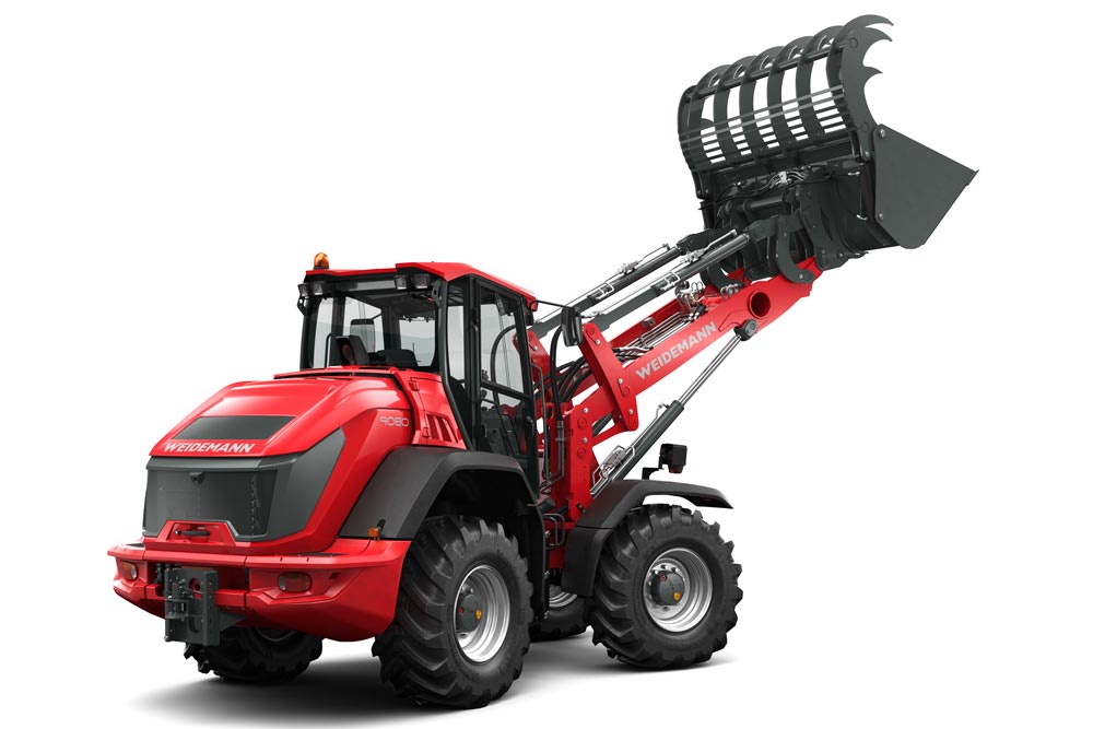

Cantonné à 7,2 tonnes, Weidemann se lâche et dévoilait lors du salon Agritechnica 2017 sa nouvelle série 90, une grosse chargeuse articulée sur pneus de 10,7 tonnes. Particularité, elle est proposée en version standard ou avec un mât télescopique.

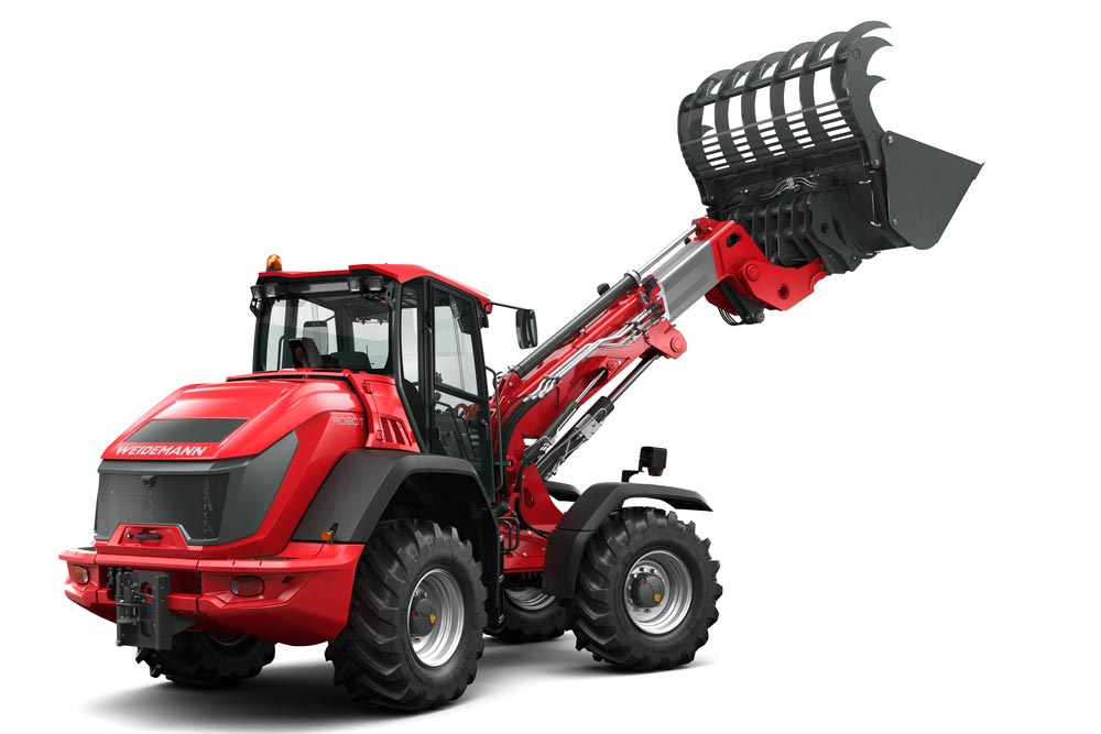

Elle lève jusqu’à 4,26 mètres et offre une charge de basculement avec godet de 5.290 kg, la Weidemann 9080 proposée pour le milieu de l’année 2018 sera effectivement proposée dans une version à mât télescopique. Cette variante 9080T qui arrivera sur le marché plutôt fin 2018 permettra de gagner en hauteur de levage et en capacité de basculement avec 6.594 kg. Plus lourde de 500 kg, elle empruntera la même mécanique que la 9080 classique.

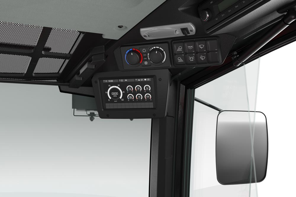

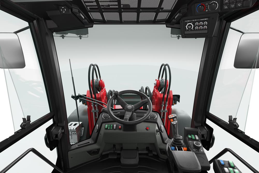

En cabine, tous les éléments de contrôle sont situés à proximité du siège et sont faciles d’accès. Le grand écran de 7 pouces permet au conducteur de toujours garder un œil sur la machine et sur ses fonctions les plus importantes. Si nécessaire, le débit d’huile hydraulique peut être réglé manuellement via l’élément de commande « Jog Dial ». Ceci est avantageux lorsque la machine utilise un équipement hydraulique qui ne requiert pas toute la performance hydraulique de la machine. L’opérateur peut donc travailler avec précision en préservant les ressources, à la fois avec la machine et l’équipement hydraulique. Le panneau de contrôle avec le joystick multifonction doté d’un jog dial à commande proportionnelle, d’un accélérateur manuel électronique et d’un inching a été installé au niveau du siège à suspension afin d’assurer un bon confort de conduite. L’air conditionné de série permet une bonne circulation de l’air dans la cabine et permet de réduire la fatigue liée aux opérations de travail. Un chauffage d’appoint est également disponible en option.
