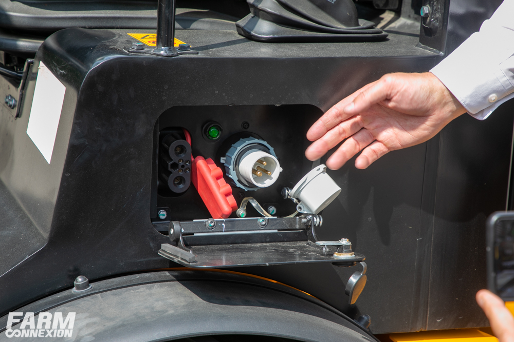

Cette machine que nous avons pu prendre en main près de Cologne aujourd’hui se distingue de la version diesel par son niveau sonore nettement inférieur, l’absence d’émissions polluantes et une certaine vigueur grâce à ses quatre batteries lithium ion d’un total de 20 kWh. C’est assez pour offrir de 4 à 5 heures de travail non stop avant une recharge au sein de l’exploitation ou grâce à une batterie nomade, proposée également par le fabricant anglais. Une prise de 110 V chargera complètement les batteries en 12 heures, tandis qu’une prise industrielle ou domestique de 230 V les chargera en seulement 8 heures. Le chargeur rapide optionnel JCB peut également être utilisé avec la 403E, permettant une charge complète à partir d’une alimentation 380V/32A en seulement 2 heures.

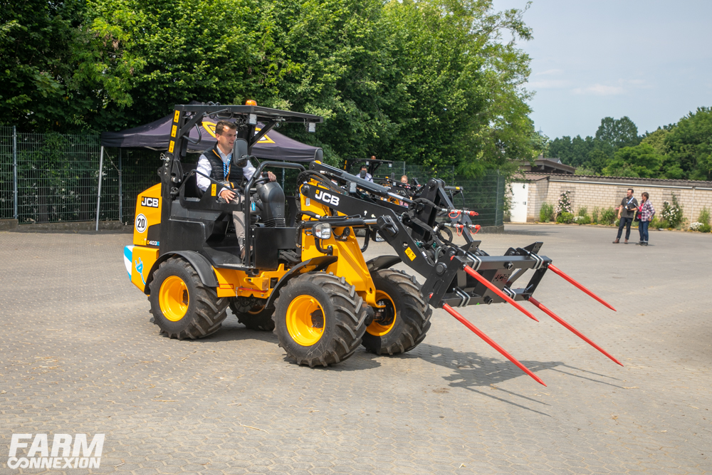

Repris du modèle JCB 403 diesel, les bras de chargeur sont disponibles en bras standards et bras longs. Les bras standards offrent une hauteur d’axe de 2,9 m, tandis que le modèle à bras longs atteint une hauteur d’axe de 3,1 m. Les deux configurations de bras de chargement sont équipées d’une attache rapide hydraulique de série et les bras de chargement offrent une véritable capacité de levage parallèle.

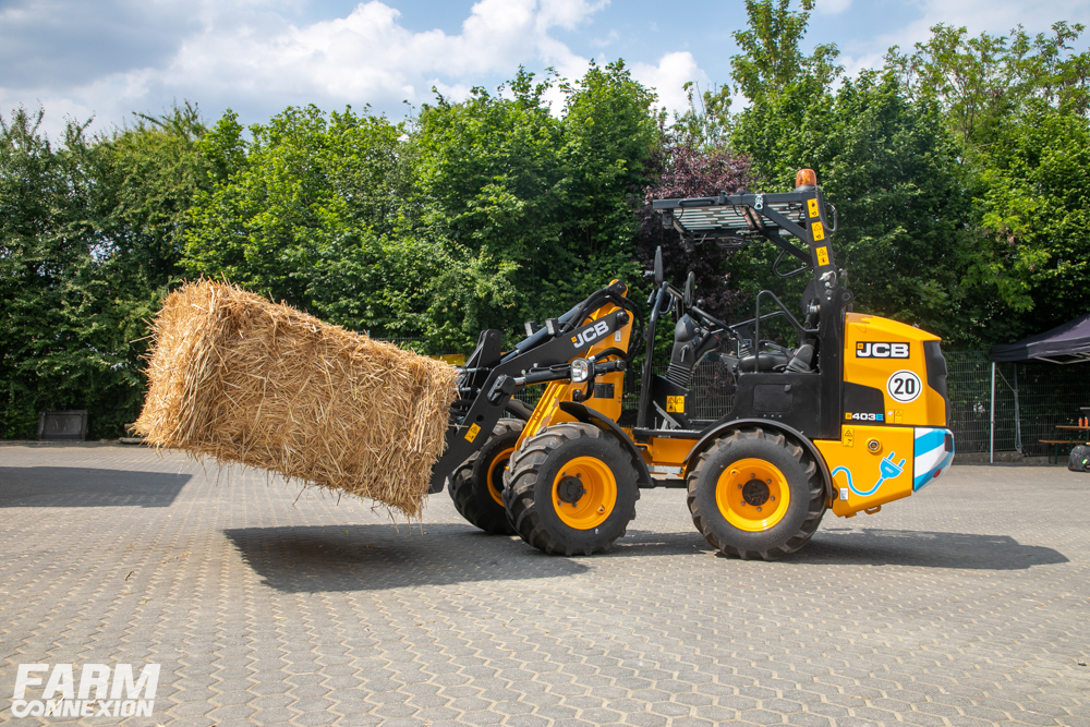

Le JCB 403E présente une charge de basculement de 972 kg avec les fourches palettes, pour un poids de transport de seulement 2 671 kg. Cette chargeuse compacte électrique, conforme aux normes européennes de remorquage, est idéale pour les exploitations agricoles, horticoles et les paysagistes. Un contrepoids robuste est disponible en option, augmentant la charge de basculement de 118 kg et le poids de transport de 121 kg.

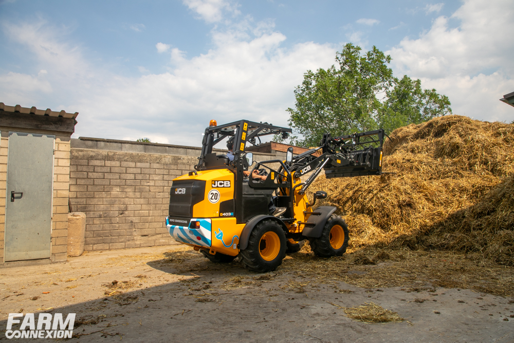

La machine est équipée d’un moteur à pompe hydraulique de 20 kW. Son système hydraulique propose deux modes de fonctionnement, commandés par un interrupteur sur la console principale. Le mode Benne offre une réponse dynamique, tandis que le mode Fourches permet un contrôle plus précis. Une fonction auxiliaire programmable à débit constant est proposée en série, pour alimenter les accessoires motorisés comme les épandeurs de litière, les presses à balles ou d’ensilage, les balayeuses, l’opérateur réglant le débit grâce à l’écran principal.

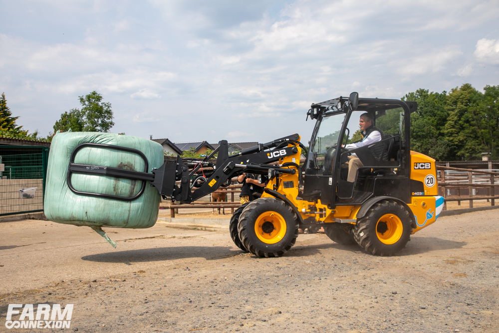

Canopy fixe, repliable ou cabine vitrée
La JCB 403E est disponible avec Canopy fixe ou repliable. Une version Cabine, entièrement vitrée, sera proposée à partir du troisième trimestre 2023. Un nouvel écran multifonctions numérique est contrôlé par le contrôleur rotatif situé à droite du joystick et permet à l’opérateur de régler les débits hydrauliques auxiliaires, les vitesses de déplacement et d’autres paramètres sur l’écran. Un bouton « roller » proportionnel permet de contrôler la fonction auxiliaire tandis qu’un second permet de commander la seconde ligne auxiliaire proportionnelle, permettant à l’opérateur d’accéder à toutes les fonctions de la chargeuse à partir d’un seul levier pour une utilisation plus rapide. Le moniteur fournit également toutes les données de fonctionnement essentielles de la machine, notamment le mode de conduite, l’état de charge de la batterie et la vitesse de déplacement.
