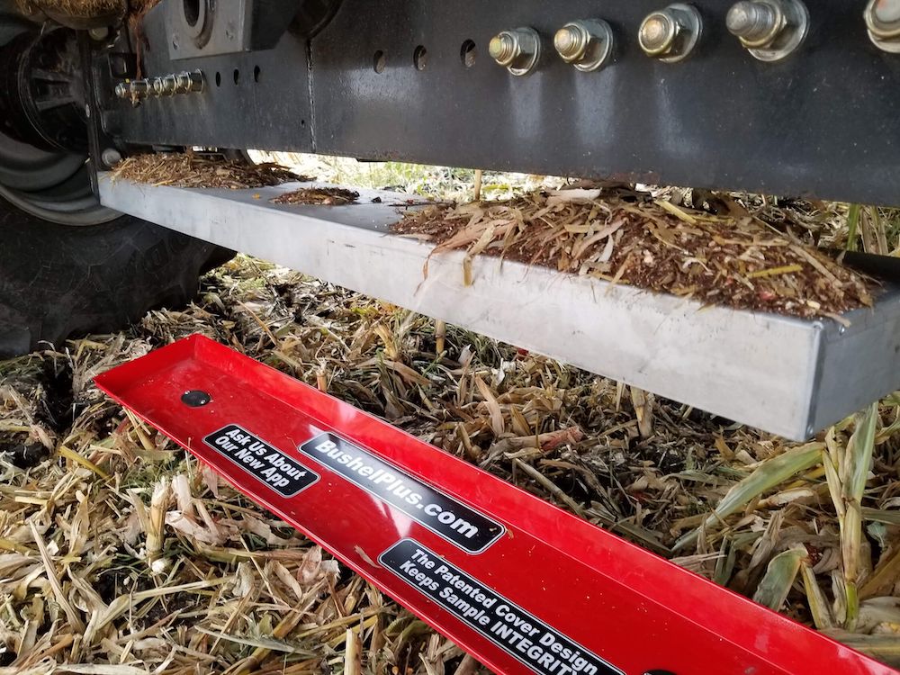

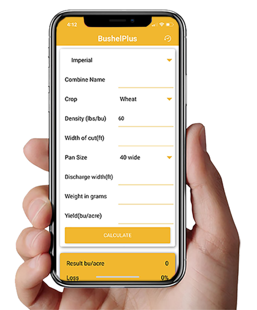

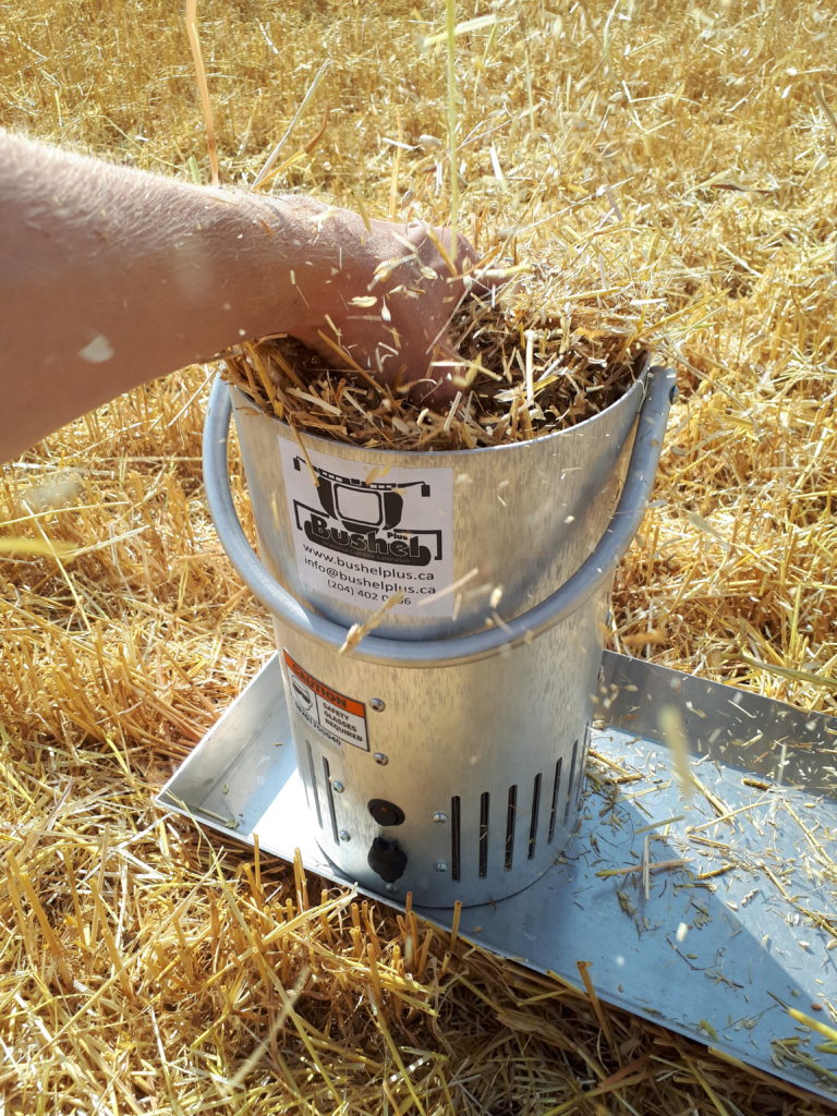

Mis au point au Canada, cet outil est conçu pour parvenir à un réglage optimal en 5 minutes en rationalisant le comptage des grains perdus dans les pailles et menues pailles. Le kit se compose principalement d’un bac aimanté sur l’essieu arrière de la machine et télécommandé. L’opérateur du test, en lien avec le chauffeur, déclenche à distance le décrochage du bac chargé de l’échantillon de pailles. Une fois récupéré dans l’andain, le bac sera vidé dans un tambour spécial. Une mini-balance fournie avec le kit SmartPan System donne un résultat qu’il suffit de rentrer dans une application dédiée, téléchargeable gratuitement en ligne, qui est bien sûr paramétrable aux conditions du test (espèce récoltée, largeur de coupe, identification de la moissonneuse…). Le résultat final permet d’étalonner au pourcent près la machine en termes de taux de perte mais aussi de qualité de grain.
