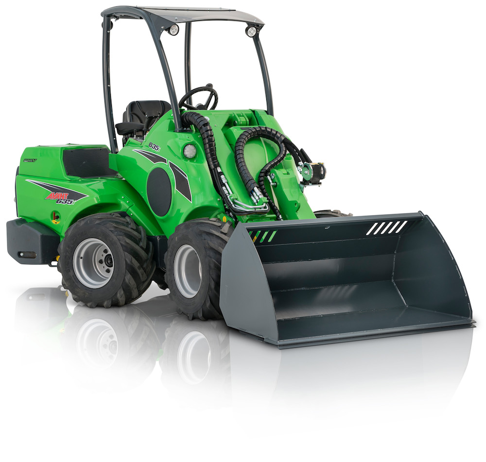

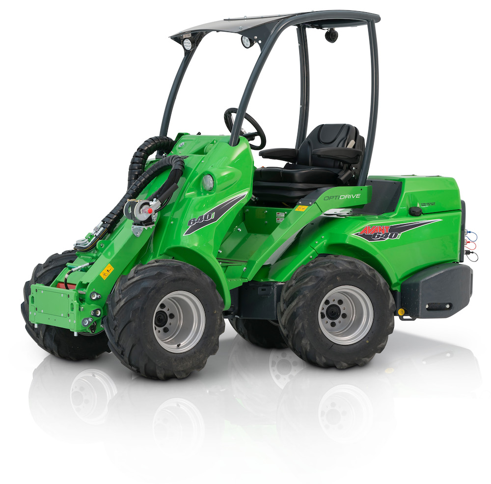

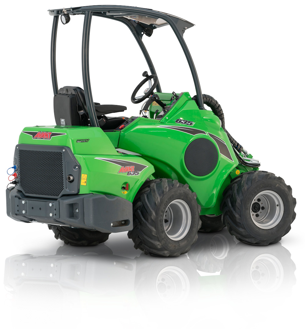

Après le lancement en mai 2023 des 645i et 650i, Avant lance deux nouveaux modèles : les 635i et 640i, qui viennent en remplacement des modèles 635 et 640.
Présentés pour la première fois en France sur le Sommet de l’Élevage, ces nouveaux modèles profitent d’un moteur Kohler KSD – 1403NA diesel 3 cylindres de 26 chevaux, à injection indirecte à régulation électronique et gestion électronique pour délivrer plus de couple à bas régime. A ce moteur est associée une transmission hydrostatique à 4 moteurs hydrauliques Poclain (soit 1 par roue) à une seule vitessen permettant une vitesse de 12 km/h sur la 635i et deux vitesses, pour une vitesse maximale de 23 km/h sur la 640i.
Le système hydraulique comprend une pompe de 72 l/min pour l’avancement tandis que celle destinée aux outils progresse de 16 l/min pour atteindre 66 l/min. La majorité des 200 accessoires proposés par le finlandais sont compatibles.
  635i 640i
Moteur Kohler KSD Diesel 3 cyl 1403NA 26 ch
Poids à vide (kg) 1570 1580
Largeur avec roues standard (26×12,00-12 agraire) (cm) 129
Longueur sans accesoire (cm) 261
Hauteur avec arceau (cm) 206
Transmission Hydrostatique 4 moteurs
(1 vitesse – 12 km/h max)
(2 vitesses 23 km/h max)
Charge de basculement (kg) 1190
Capacite de levage max (kg) 1000
Hauteur de levage max (cm) 283,5
Rayon de braquage intérieur/extérieur (cm) 94/225
Force de traction max (daN) 1200 1400
Hydraulique d’avancement (l/min) 72
Hydraulique accessoires (l/min) 66

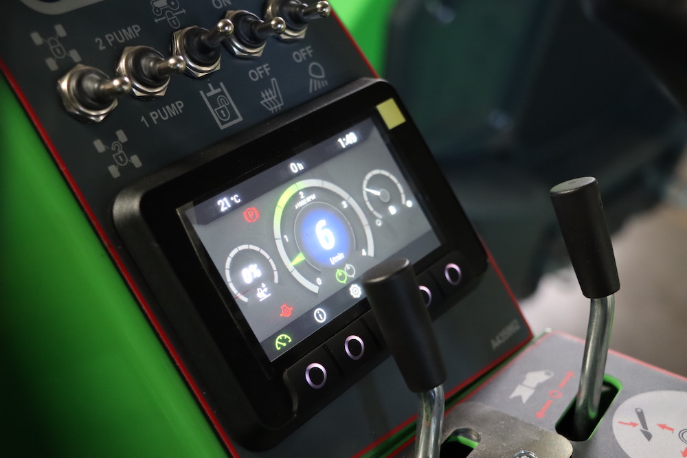

Un nouvel écran digital regroupe les informations suivantes telles que le débit hydraulique auxiliaire, le nombre de pompes sélectionnées, la jauge à carburant, la consommation à l’heure, le régime moteur, le nombre d’heures total, la charge de basculement, la température extérieure et aussi des informations liées à la maintenance.
