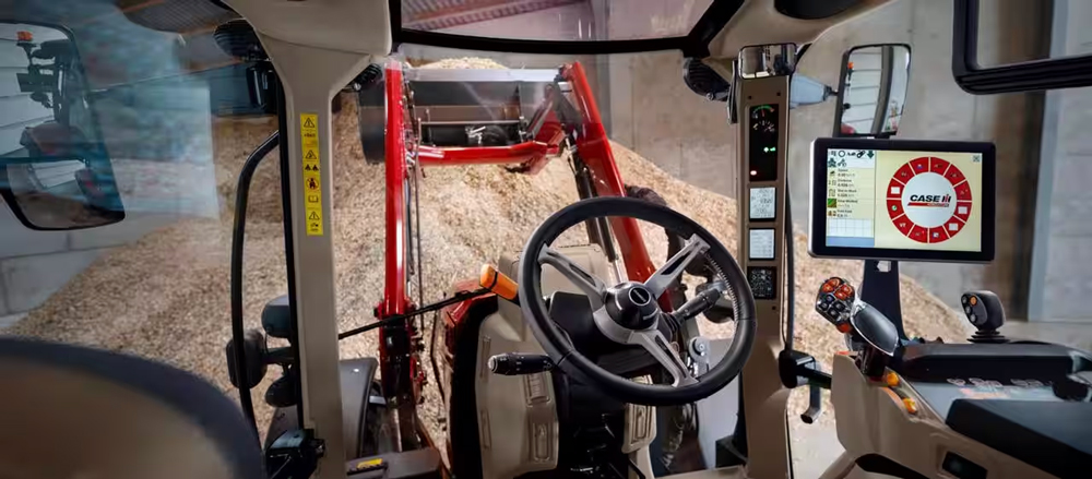

Les Vestrum ActiveDrive 8 en version Selection sont équipés de distributeurs mécaniques auxiliaires, d’une pompe hydraulique de 80 ou 110 l/min, d’une prise de force à trois vitesses, d’options de relevage avant. Il existe deux options de toit : une version à toit bas panoramique de 2,7 m idéal pour les travaux au chargeur, tandis qu’une alternative de toit standard offre une hauteur de 2,83 m. Vous avez le choix pour la climatisation, le siège passager et la suspension de la cabine.

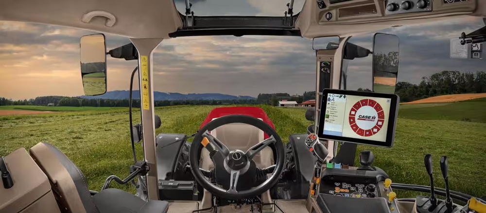

Les Vestrum ActiveDrive 8 en version Advanced comprennent des équipements supplémentaires, notamment un relevage avant avec gestion de l’attelage avant, des distributeurs électrohydrauliques, ainsi que des fonctionnalités optionnelles telles que la gestion avancée des fourrières, le guidage automatique géré via le terminal AFS Pro 700 Plus et des options ISOBUS.
Un équipement pléthorique
Rappelons que les tracteurs Vestrum sont animés par un 4 cylindres FPT NEF 4,5 litres Stage V. Développant jusqu’à 10 ch de plus que leur puissance nominale entre 1.700 tr/min et 1.900 tr/min, ils délivrent leur couple maximal à 1.300 tr/min. Le relevage arrière Cat II/III N lève jusqu’à 5.600 kg, tandis que le relevage avant en option se limite à 2.300 kg et peut être combiné à une prise de force avant 1.000 tr/min avec embrayage humide. La maniabilité est facilitée par un rayon de braquage de 4,5 m.
D’un niveau sonore relevé de 69 dB(A), la cabine peut profiter de diverses options suspension, un joystick hydraulique pour contrôler le chargeur avec boutons de passage des rapports et d’inversion de sens de marche. Le terminal à écran tactile AFS Pro 700 Plus est doté d’un menu de démarrage rapide et jusqu’à quatre entrées de caméra. La certification AEF ISOBUS pour les fonctionnalités Universal Terminal et Task Controller garantit la compatibilité avec les outils AEF certifiés ISOBUS. La télématique AFS Connect en option permet une surveillance à distance et une capture instantanée des données. Des fonctionnalités supplémentaires, notamment le guidage automatique AFS AccuGuide et la technologie de gestion automatisée des manœuvres en bout de champ avec AccuTurn Pro, sont également disponibles.
