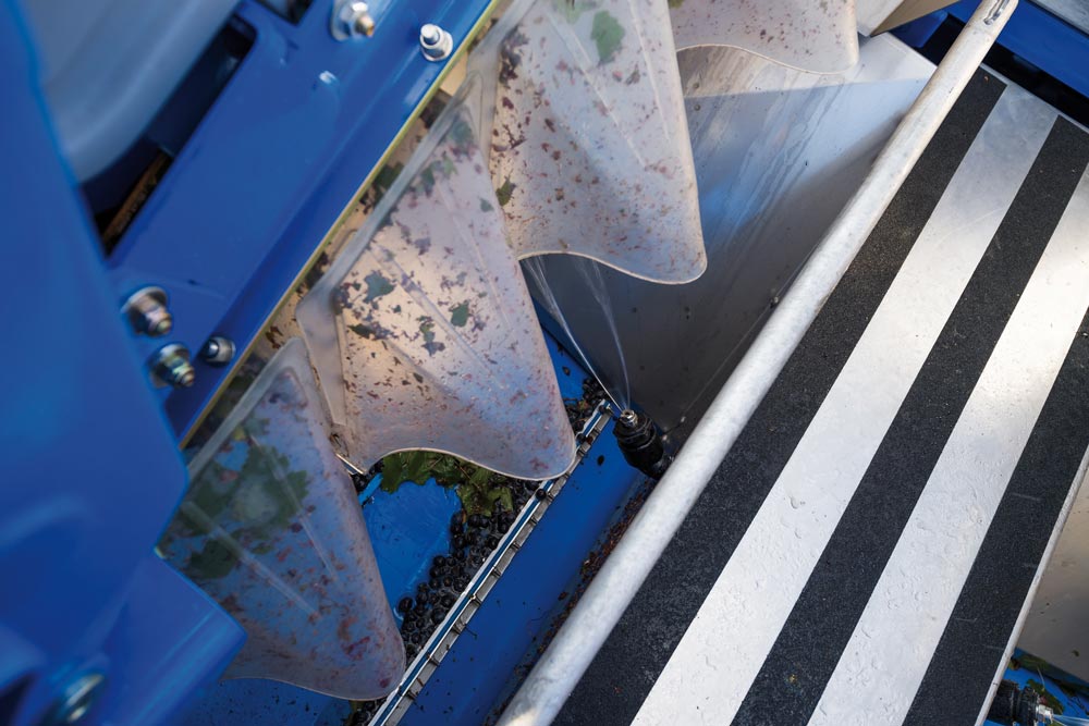

Nouveau système de pré-lavage intégré
Le système de lavage qui a été primé est intégré à la nouvelle machine à vendanger Braud 9000. Il veut faciliter le lavage de la machine et augmenter la sécurité lors de cette opération. Un réseau de prélavage permet à l’opérateur de brancher la machine et de lancer le processus d’élimination des jus et des sucres présents dans les zones clés. Simultanément, l’opérateur se prépare et revêt la combinaison de lavage, ce qui permet de gagner du temps. Le tuyau d’alimentation intégré achemine l’eau jusqu’en haut de la machine à vendanger, éliminant ainsi la nécessité de monter des marches glissantes avec le tuyau d’eau pour laver les parties supérieures de la machine. Une télécommande sans fil permet à l’opérateur d’amorcer sans risque toutes les fonctions de lavage et d’activer les systèmes selon les besoins. Le système de lavage est relié au système IMS 2.0, si bien que lorsque le mode de lavage dédié est activé et que l’opérateur se trouve dans une zone de sécurité prédéfinie, il évite l’activation de systèmes, tels que les ventilateurs supérieurs, qui pourrait s’avérer dangereuse. L’opérateur est en mesure de réaliser l’opération de lavage de façon efficace et sans risque. Une série d’éléments simples facilite encore davantage le travail : une combinaison de lavage est fournie (en standard) avec support poignet intégré pour la télécommande pour protéger l’opérateur et le garder au sec. Les plateformes sécurisées à plancher plat facilitent les déplacements sur la machine. Un grand compartiment de rangement permet de stocker les bottes de lavage et un flexible d’alimentation en eau supplémentaire est proposé en option.
Le nouveau système de lavage intégré permet de laver la machine à vendanger sans risque, efficacement et deux fois plus vite. Tous ces nouveaux éléments de lavage sont en outre proposés en standard sur toutes les nouvelles Braud série 9000.

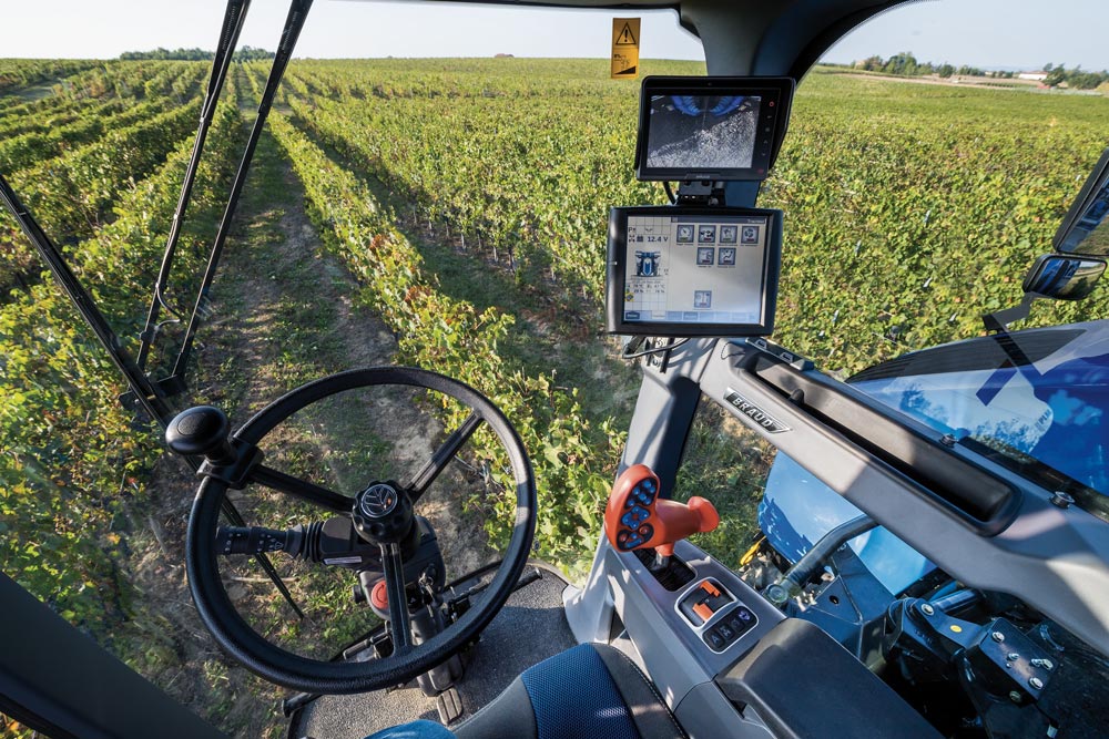

Système de gestion intelligente « Intelligent Management System 2.0 »
La gestion automatique continue du régime moteur par le système IMS 2.0 permet selon New Holland jusqu’à 20 % de réduction de la consommation de carburant sur la route par rapport à la première génération du système, ce qui est rendu possible par la réduction du régime moteur à 1.800 tr/min seulement à 25 km/h. Ce système permet d’économiser du carburant avec tous les modes de travail, y compris le mode multifonction, et d’atteindre, toujours selon le fabricant une consommation de carburant maximale de 11 litres/heure seulement. Les paramètres constants du système IMS 2.0 résultent en une qualité optimale des raisins vendangés. La combinaison de ce système et des performances éco-énergétiques permet une optimisation de la rentabilité.
La gestion automatique du régime moteur régule systématiquement le régime moteur sur le réglage le plus bas possible, permettant ainsi une réduction des niveaux sonores et offrant une progressivité de conduite pour l’établissement d’une nouvelle référence en matière de confort de conduite. L’écran tactile IntelliView IV et l’agencement des commandes (qui sont regroupées) permettent une utilisation aisée et un confort de conduite accru. Comme pour le lavage intégré, toutes les nouvelles Braud série 9000 sont équipées en standard de la deuxième génération du système IMS 2.0.
