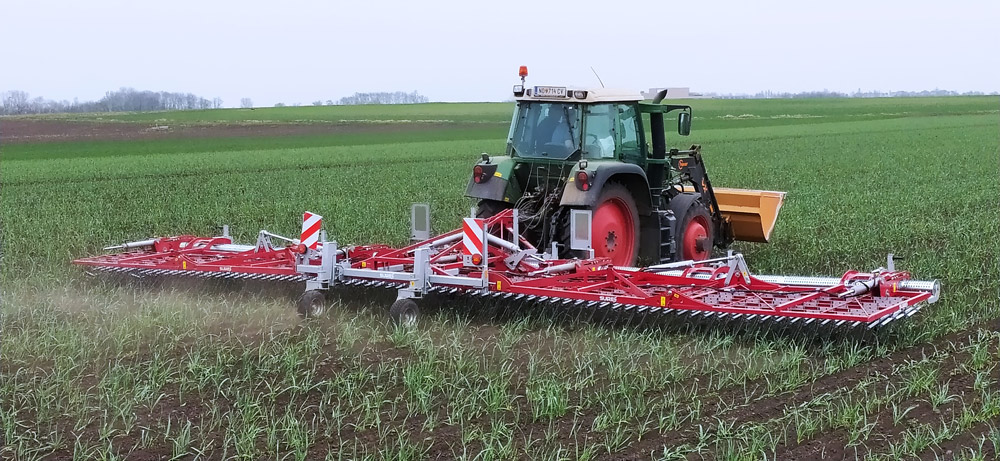

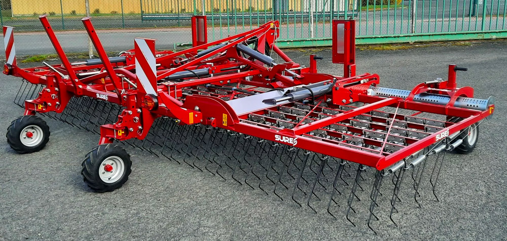

En complément de sa gamme d’outils de désherbage mécanique, Razol Suire lance la herse étrille Excellio caractérisée par son système d’agressivité réglable par cylindres.

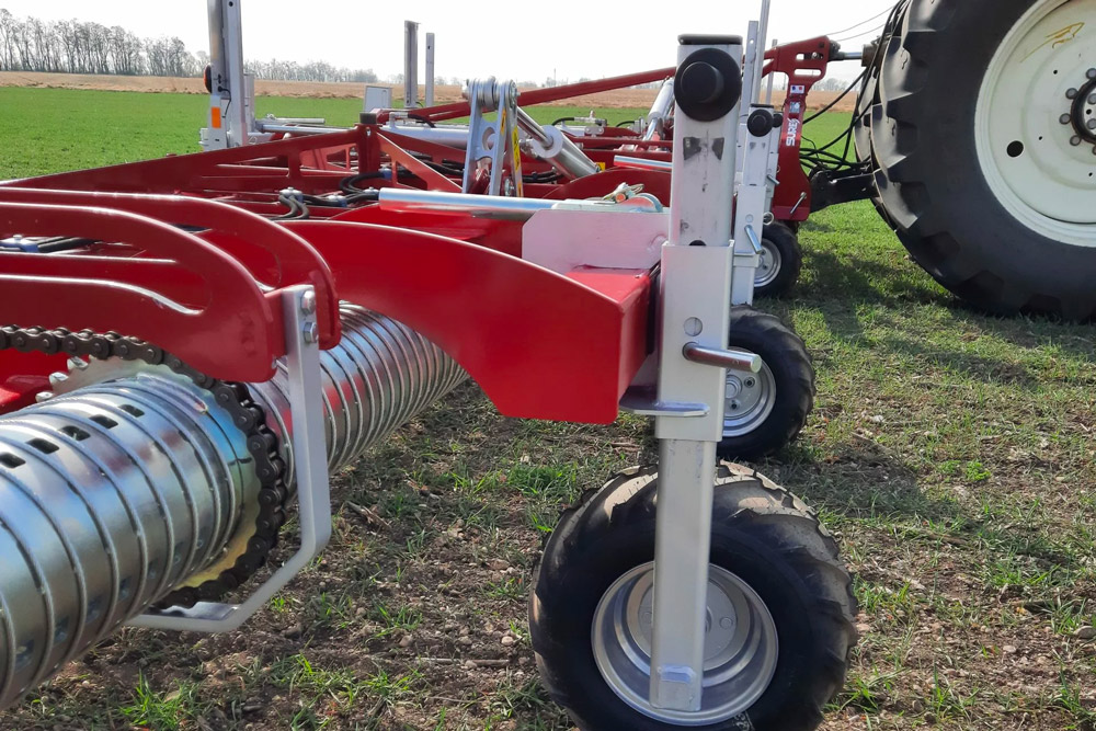

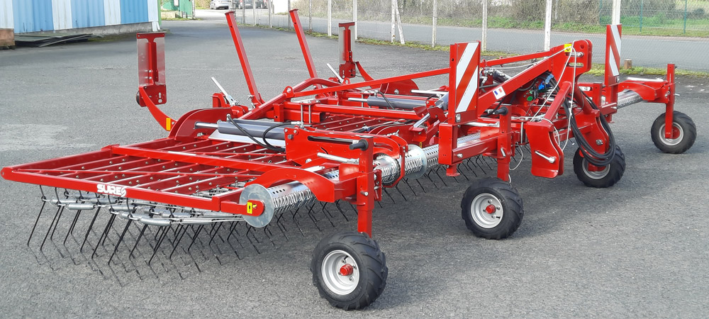

Cette herse étrille est composée 6 rangées de dents espacées de 200 mm montées sur 3 cadres (modèle 6,2 m) et 5 cadres (9,4 et 12,2 m) en acier HLE, capables de s’articuler pour suivre les contours du sol. Les dents de 8 mm de diamètre sont elles-mêmes espacées de 28 mm et disposent d’une longueur d’usure de 145 mm. Elles peuvent être renforcée au carbure en option. Le dégagement élevé sous le châssis de 520 mm, permet de travailler avec des cultures plus hautes. L’outil profite également de 2 roues de jauge pivotantes à l’avant, et jusqu’à 6 selon la largeur de travail et autant à l’arrière. Le réglage de voie est possible de 1,35 à 2 mètres.
Un brevet sur le réglage d’agressivité

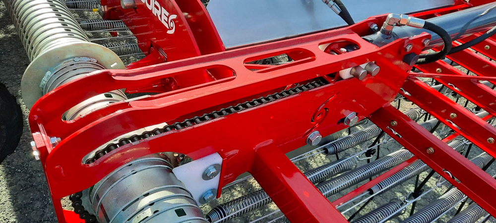

Particularité de cette machine, le système Vari’Pro est un réglage hydraulique de l’agressivité des dents qui permet de s’adapter à la fois à la sensibilité de la culture et à la dureté de la terre. Il offre donc la possibilité de régler différemment la pression dent par dent, sur le rang, sur l’inter-rang, sur les traces de roues… Si les ressorts assurent une pression constante jusqu’à 6 kg, ils pourront alors être cantonnés à 1 ou 2 kg par exemple sur le rang.
Des vérins montés en série et parfaitement synchronisés font tourner des cylindres de 140 mm de diamètre via des chaînes. Ils sont situés à l’avant de la machine et modifient la tension des ressorts des dents de façon homogène.

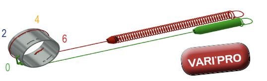

Pour s’adapter à la sensibilité des cultures et à la dureté du sol, l’agressivité peut être modulée dent par dent. Un mousqueton à dégagement rapide en extrémité de câble se clipse sur le cylindre dans 4 positions :
Position 0 : 0 pression (dent libre, par exemple sur le rang d’une culture très fragile)
Position 2 : 33% de la pression (pour être un peu agressif sur le rang)
Position 4 : 66% de la pression (pour être moins agressif en dehors des traces de roues)
Position 6 : 100% de la pression (pour mieux travailler les traces de roues en inter-rang).
Par exemple, sur terrain dur et avec des cultures sensibles, vous pouvez être très agressif entre les rangs et réduire la pression de la dent sur le rang en fixant le mousqueton du câble en position 0 ou 2.
