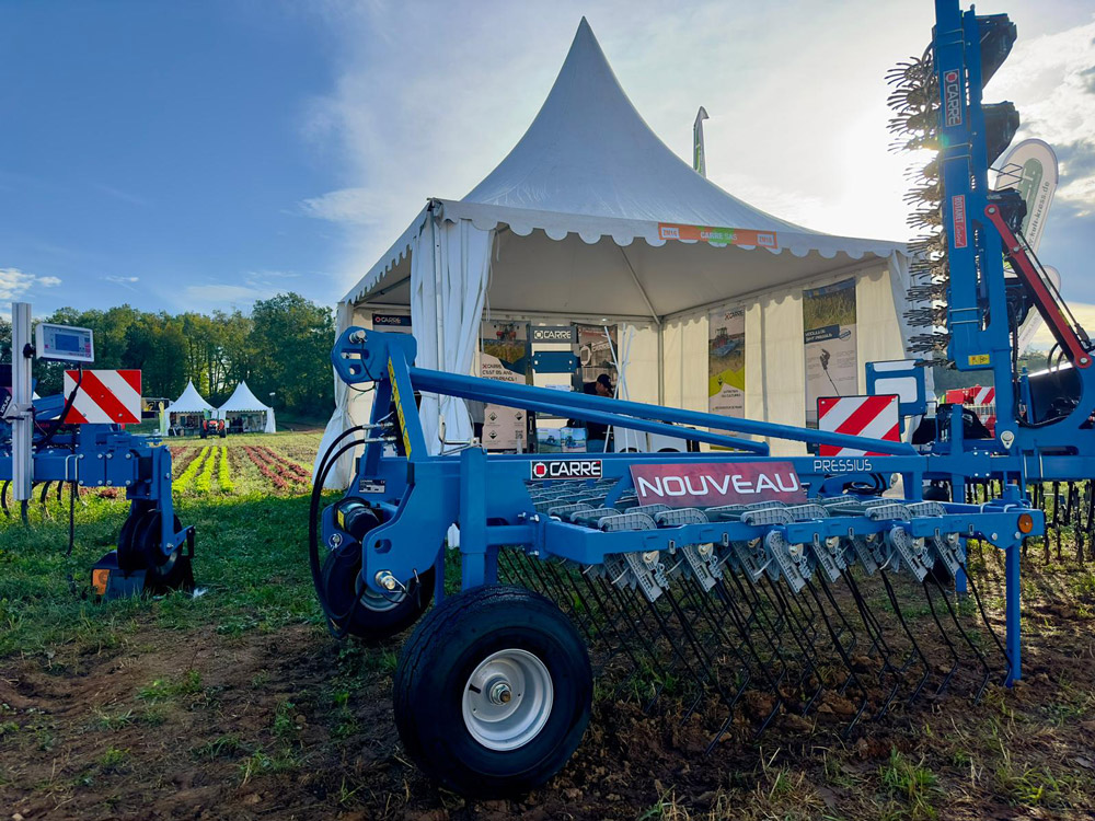

Pour les besoins des maraîchers, Carré vient compléter sa gamme de herse de précision Pressius avec deux versions fixes de 1,8 et 3 mètres de largeur de travail.
Son module de dent à pression réglable permet d’intervenir sur les cultures les plus sensibles et les sols hétérogènes. Ce système breveté est constitué en composite haute performance chargé en fibres de verre, afin de garantir une résistance mécanique et une durabilité élevée. Un système d’escamotage intégré des dents permet d’ajuster la largeur totale de travail ou bien de rétracter les dents en fonction de la configuration de la culture.
Le pilotage hydraulique des dents autorise un réglage de 100 grammes à 5 kilogrammes à partir de la cabine du tracteur pour un travail optimal en plein et en prélevée sur la plupart des cultures à différents stades. En vue de garantir le meilleur compromis entre rigidité latérale et vibration pour un étrillage de qualité, le constructeur vendéen a opté pour un montage d’une dent de 8 mm de diamètre à pointe décalée au pas de 28 mm. Réparties sur 6 rangées, celle-ci assure l’élimination d’un maximum d’adventices sans risque de bourrage.Un système inédit de compensation naturelle de la pression sur sol permet de garantir un travail homogène des dents quelles que soient leurs hauteurs de travail. L’angle d’attaque de la dent sur le sol a été pensé de manière à favoriser la mise à nu des racines d’adventices et la déstructuration des croutes de battance.
La gamme de herses étrilles Carré Pressius est disponible de 1,8 mètre en version fixe à 15,4 mètres en version repliable.
