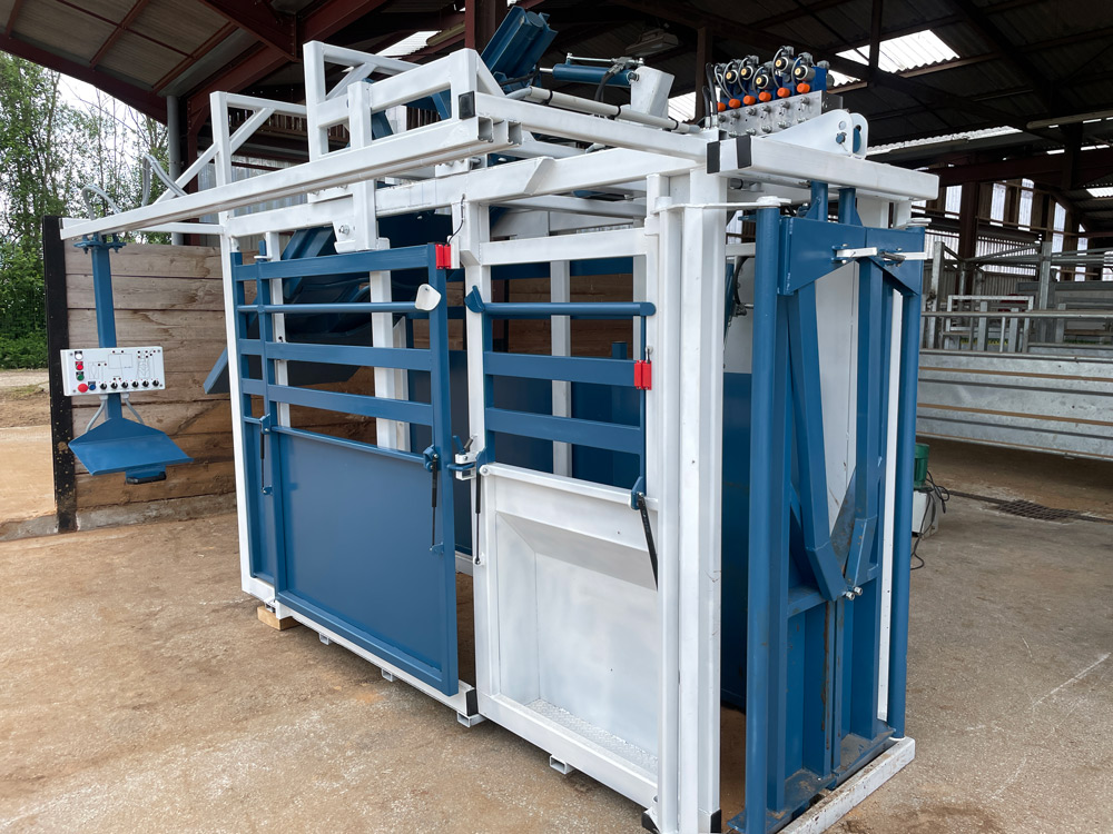

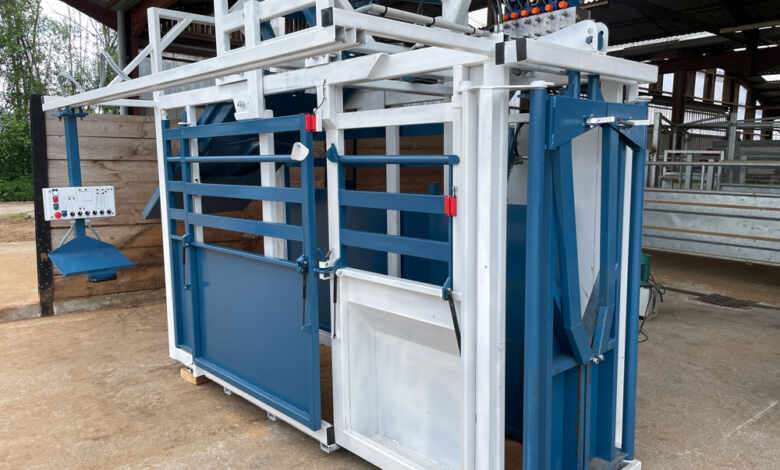

Lauréate d’un Sommet d’Or, le concours de l’innovation du Salon de l’Élevage, Bov’Adapt est une nouvelle cage de contention pour bovin.
L’innovation majeure consiste à la mise en place au sein de la cage d’un dispositif interne mobile en longueur, qui se déplace depuis l’avant vers l’arrière de la cage. Il assure une double fonction, d’abord de réduire l’espace dans lequel le bovin est contenu, ce qui contribue à le rassurer et à limiter ses mouvements. Si l’opérateur a seulement besoin de prendre des informations visuelles sur l’animal, cette contention suffit. Puis, ce dispositif est équipé d’une mentonnière qui va servir de système d’immobilisation de l’animal. À la différence des systèmes existants où le bovin doit avancer pour « se prendre » dans la porte avant, la contention se fait naturellement, sans avoir besoin de solliciter le bovin. L’immobilisation se fait alors conjointement par l’avant, par l’arrière et par le côté.
