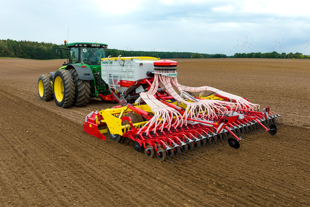

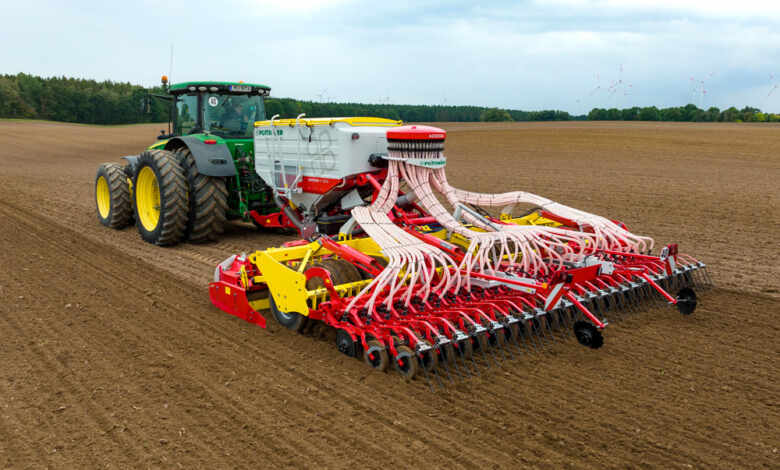

Les combinaisons de semis pneumatiques traînées Aerosem VT 5000 DD et VT 6000 DD de respectivement 5 et 6 mètres de largeur sont désormais équipées de la commande confort Profiline.
La version Profiline permet une gestion confortable de toutes les fonctions hydrauliques du semoir. Pour ce faire, le matériel est simplement alimenté en huile par Load Sensing, et tous les éléments du semoir sont commandés électro-hydrauliquement par un bloc hydraulique. La commande s’effectue par pression sur une touche du terminal ou de manière automatisée par le contrôleur de tâches via Section et Variable Rate Control. Tous les outils de travail sont alors positionnés automatiquement et avec exactitude. La régulation de la pression d’enterrage des éléments semeurs est désormais également automatique.
De ce fait, tout au long de votre journée de travail, les éléments du semoir peuvent être adaptés avec précision aux différentes conditions. Indépendamment du contrôle de section, il est également possible de régler les séquences de levage et de descente des outils en fonction du temps ou de la distance. Il est également possible de désactiver les outils non utilisés. Le contrôle par capteur permet à la machine de se replier de manière autonome.
La fonction de contrôle en bout de champ Headland Control permet un relevage et une rentrée en terre précis de la machine au niveau de la ligne de bout de champ. Sans contrôleur de tâches, l’utilisation se fait par simple pression sur un bouton. En cas d’utilisation des fonctions du contrôleur de tâches TC-GEO/TC-SC, la montée et la descente s’effectuent par signal GPS.
Grâce aux activations du contrôleur de tâches Geo, il est possible d’utiliser des cartes d’application. La profondeur de travail de la herse rotative, la pression des éléments semeurs et les quantités de semences et d’engrais sont alors modulés en fonction des différentes zones de la parcelle. Cela permet d’utiliser efficacement les ressources et donc de les économiser.
