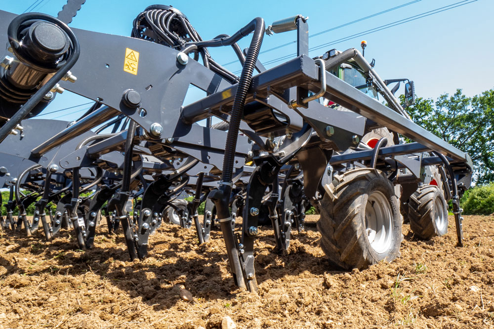

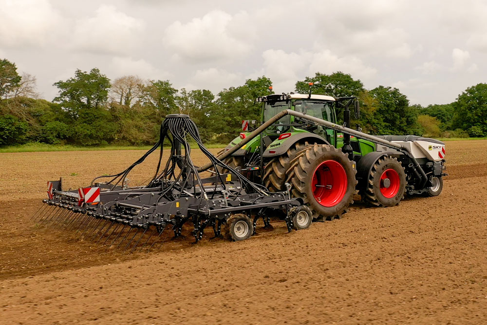

Grâce à de nouvelles dents fines fournies par Metcalfe et l’ajout d’une tête de répartition, le Methys PCS autorise le semis sans bouleversement du sol.
Il s’agit de pouvoir réaliser un semis de couverts en conditions sèches, sans des pailles broyées et de pouvoir refermer quasi instantanément le sillon, tout en maitrisant la consommation d’énergie. Cette nouvelle configuration, disponible dans un premier temps pour les modèles portés de 4 et 6 mètres, s’appuie sur le châssis du scalpeur de précision, avec ses quatre roues de jauge et sa herse réglable individuellement pour chaque rangée à l’arrière. Elle intègre des dents de semis Metcalfe de 12 mm de largeur, renforcées au carbure pour une longévité accrue quel que soit le sol. Avec une hauteur sous châssis de 71,1 cm et 4 rangées de dents, le Methys PCS offre un dégagement intéressant et évite tout risque de bourrage, même en présence de résidus importants.
