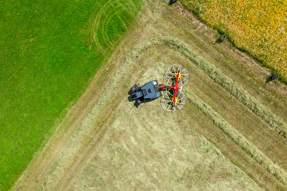

Pöttinger introduit un nouvel andaineur porté à deux rotors Top V 6520 C doté d’une tête d’attelage pivotante.
Grâce à elle, l’andaineur à dépose centrale suit fidèlement la trajectoire du tracteur dans les virages. La force de centrage élevée des amortisseurs mécaniques de la tête d’attelage pivotante permet à la machine de continuer à fonctionner en douceur, sans à-coups et sans oscillation latérale. De plus, toute perte de contrôle dans les pentes est ainsi évitée.
La fixation cardanique des rotors permet une adaptation tridimensionnelle au sol. La nouvelle roue de jauge Multitast, disponible en option et montée directement sur la tête d’attelage, permet à l’andaineur de glisser sur toutes les irrégularités du sol. Grâce à ces caractéristiques, cet andaineur garantit un andainage soigné, une faible teneur en terre et, par conséquent, un fourrage de grande qualité. Les essieux tandem permettent de compenser les irrégularités du sol.
Sur les fourrières, la machine est relevée confortablement par le relevage tracteur, et centrée en douceur en position médiane. La garde au sol du Top V 6520 C facilite les manœuvres et évite de défaire les andains traversés. Il se distingue également par sa position de transport compacte, dans laquelle le centre de gravité de la machine est proche du tracteur.
La largeur de travail peut être réglée mécaniquement de 5,9 m à 6,5 mètres. Les largeurs d’andain obtenues sont comprises entre 1 et 1,6 mètre. L’andaineur Top V 6520 C est donc adapté pour les grandes quantités de fourrage ou en combinaison avec des outils de récolte plus petits.
