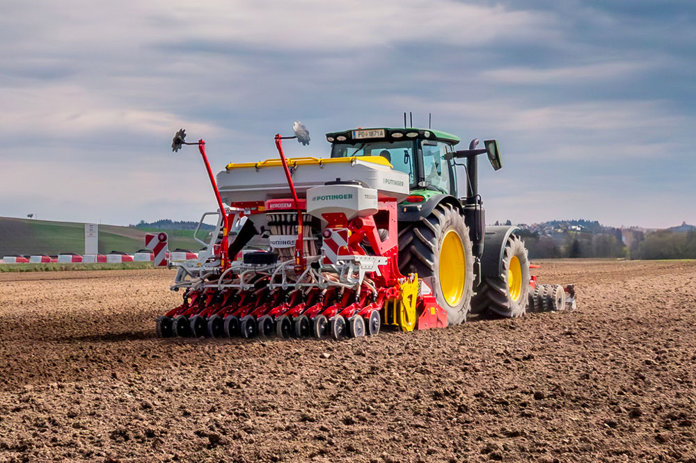

Aerosem M : Le nouveau semoir pneumatique Pöttinger
La nouvelle génération du semoir pneumatique Pöttinger Aerosem M propose deux systèmes de trémie au choix, une standard avec ou sans PCS (Precision Combining Seeding) ainsi qu’une trémie double avec système de trémie sous pression.
Un dénominateur commun pour l’ensemble de ces versions, le dispositif IDS (Intelligent Distribution System) proposé en option commande l’intégralité des sorties par Isobus. Cette fonctionnalité offre de nombreuses possibilités en matière de gestion des rangs de semis et de jalonnage.
La trémie standard a une capacité de 1.250 litres et peut être complétée par une rehausse de 600 litres, portant le semoir à 1.850 litres. Dans sa version avec le PCS, l’Aerosem sème le maïs avec précision grâce à ses distributions monograines. La trémie offre une capacité de 450 litres pour le maïs (2 x 225 litres) et de 800 litres pour l’engrais ou les couverts végétaux. La rehausse de trémie en option porte la capacité à 650 litres pour le maïs (2 x 325 litres) et à 1 200 litres pour l’engrais ou les couverts.
Pour le semis avec la méthode Single Shoot, la double trémie avec répartition 60/40 dispose d’une distribution séparée pour chaque trémie. Ainsi, il est possible de mélanger de manière optimale plusieurs types de semence ou autres produits pour les déposer ensemble sur le même rang. Qu’il s’agisse de semences de différentes tailles, d’un apport ciblé d’engrais ou d’un semis de couvert, la trémie double sous pression offre de multiples possibilités et ouvre de nouvelles perspectives en matière de cultures. Avec sa capacité de 2.000 litres, cette trémie double permet d’atteindre des débits allant jusqu’à 520 kg/ha.
Les socs à double disques exercent une pression pouvant atteindre 60 kg. Pour le semis du maïs, le fabricant autrichien a modifié les socs Dual Disc de manière à ce que les grains de maïs soient parfaitement enfouis dans le sillon en mode de semis monograine. Le tuyau de sortie et les roues d’appui déposent soigneusement les graines et les rappuient. Les dents de herse en option permettent un nivellement rapide du sol. Le système de socs à double disques Dual Disc est polyvalent car adapté aux conditions difficiles telles que des sols argileux, à la présence de résidus végétaux ou à des vitesses d’avancement élevées.
