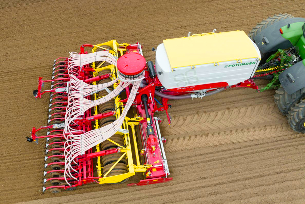

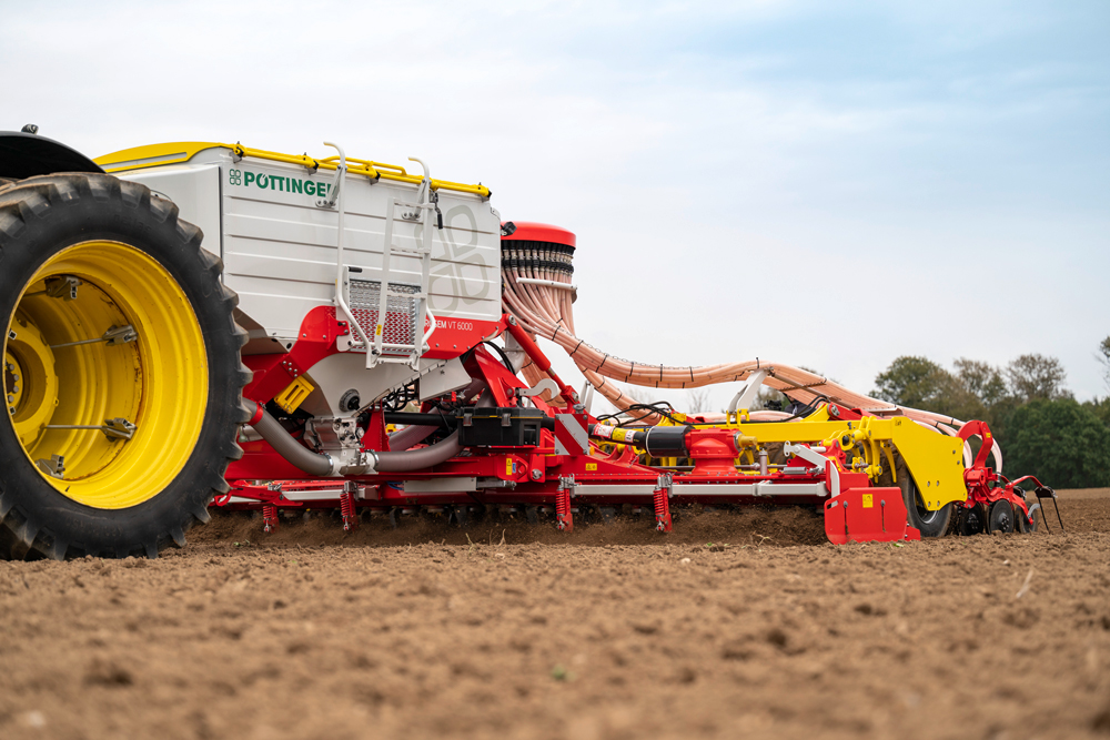

L’Aerosem VT combine une herse rotative Lion de 5 et désormais 6 mètres et dispose d’une trémie de 4.600 litres (2.800 litres sur le modèle 5 m) partagée dans le sens du déplacement avec un rapport de 50/50. Chaque compartiement est doté de son propre doseur, réglable individuellement. Ainsi la semence et l’engrais ou la semence seule peuvent être incorporés facilement. Le transport s’effectue dans une seule conduite (« Single Shoot »). Une troisième trémie pour petites graines est proposée en option. La turbine se situe à l’avant de la trémie et est protégée par un carter facilement accessible. On peut y loger les roues doseuses non utilisées.
L’élément Dual Disc se compose de deux disques surdimensionnés formant l’élément double disques légèrement décalé (position « offset ») pour former un sillon régulier et propre. De plus, les bras porte-disques, sans entretien et de longueur uniforme, avec un pas entre-rangs avant et arrière de 30 cm, garantissent un travail efficace même en présence de quantités importantes de résidus végétaux. Avec une pression allant jusqu’à 60 kg, la végétation est tranchée efficacement même à vitesse élevée. Ainsi, un maintien de la graine dans le sillon en forme de V est garanti.
Deux éléments différents peuvent être mis en terre en un seul passage. De plus, à partir de deux cartes d’application, il est possible de fractionner le semis des parcelles. La herse rotative étant fixée sur le rouleau, ses réglages peuvent être fait indépendamment de ceux de la ligne de semis. Un parallélogramme avec vérins amortit les chocs et permet de travail plus ou moins profondément.
Le rouleau à pneus autoporteur (800 mm de diamètre) permet des déplacements homologués avec freinage pneumatique sur route de 40 km/h. Des décrotteurs sont situés derrière les pneumatiques. La béquille du semoir située sous la trémie, à l’avant du châssis.
