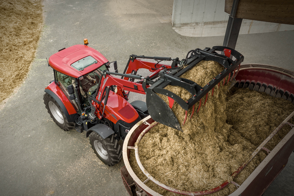

Les tracteurs disposent en options d’un relevage avant mécanique pouvant soulever jusqu’à 1.400 kg, une prise de force avant de 1.000 tr/min et une pompe à centre ouvert Extra Flow haut débit hydraulique de 82 l/min. Elle permet entre autres d’améliorer les temps de cycle du chargeur.
Les deux nouveaux modèles Farmall A peuvent également être équipés d’usine d’un bâtit de chargeur frontal, le Case IH L3815A fourni par MX. Ce chargeur offre une hauteur de levage allant jusqu’à 3,8 m et une capacité maximale de 1.922 kg.

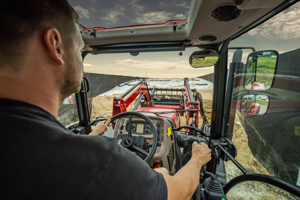

// CABINE
La cabine 4 montants offre un angle de vision très large et un niveau sonore de 77 dBA. Elle dispose de quatre feux de travail extérieurs, de la climatisation de série, d’une prise USB liée à un support de téléphone, d’un toit ouvrant, de commandes situées à droite du conducteur et d’un siège suspendu pneumatique.
