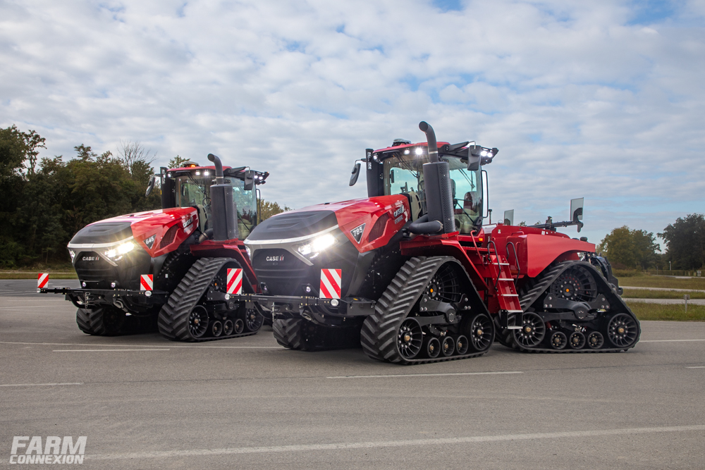

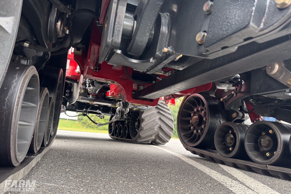

La nouvelle suspension hydraulique HDS, pour Heavy-Duty Suspension (en option) a récemment été introduite sur les Steiger Quadtrac de nouvelle génération. Celle-ci vient de fouler le sol européen, avec en guest-star le Steiger 785 Quadtrac.

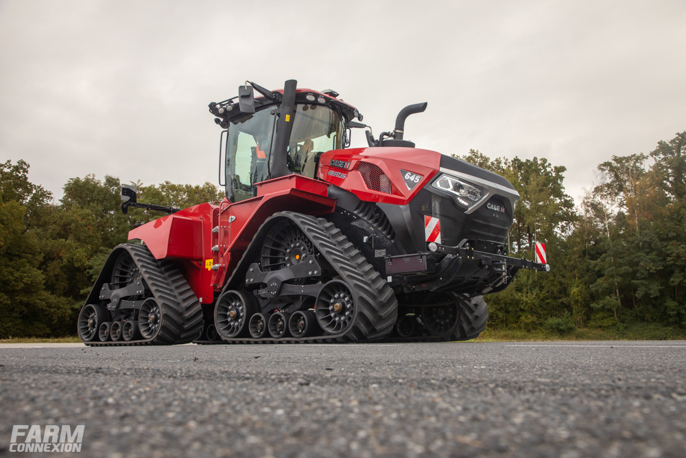

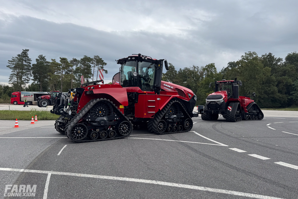

Conscient de son héritage, Case IH revient à la désignation Steiger pour dénommer ses tracteurs articulés, comme c’est le cas des Farmall, Maxxum ou Magnum. Ensuite, chaque modèle énumère la puissance nominale puis s’il est doté de chenilles, du label « Quadtrac » sur le postérieur de la cabine. C’est ainsi qu’un tracteur à roues se nomme « Steiger 525 » et sa déclinaison chenillée, « Steiger 525 Quadtrac ».

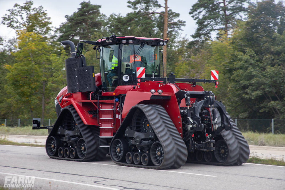

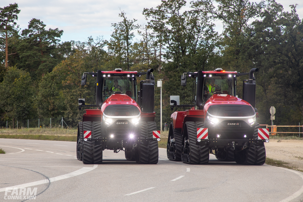

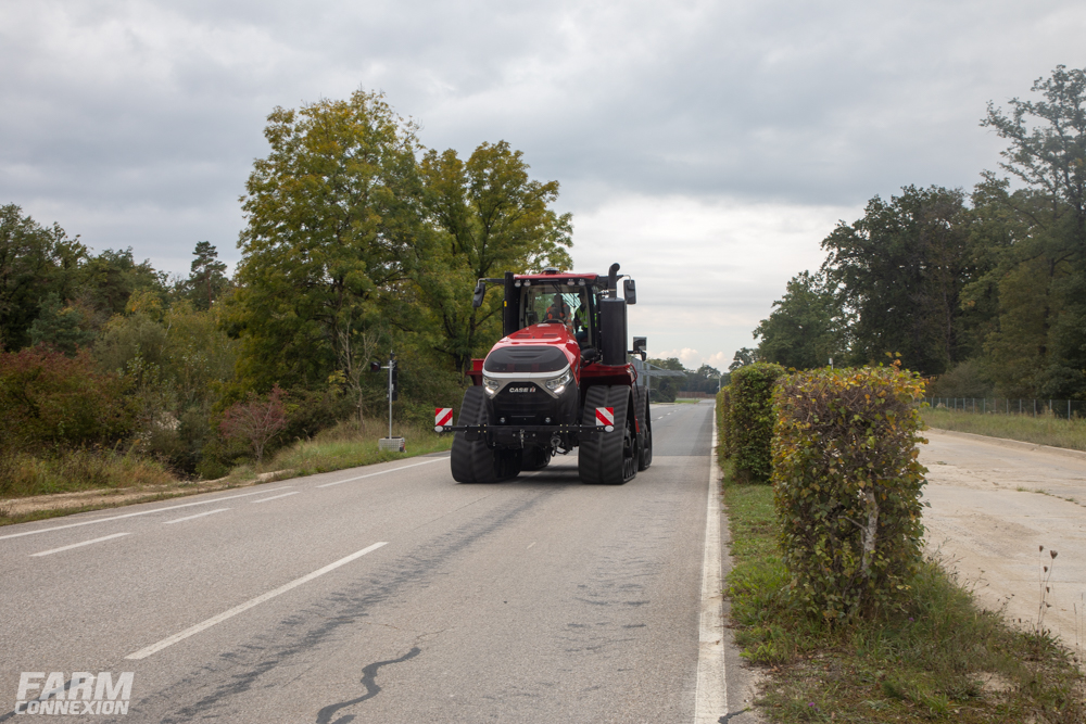

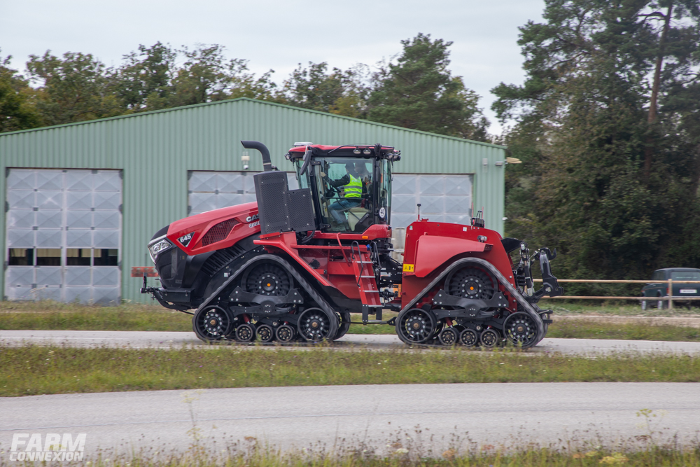

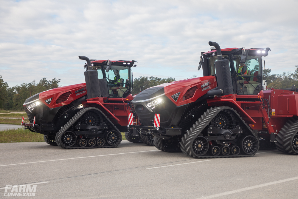

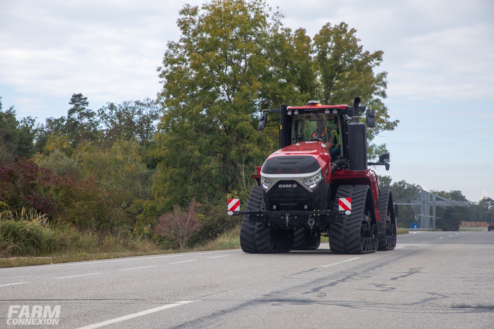

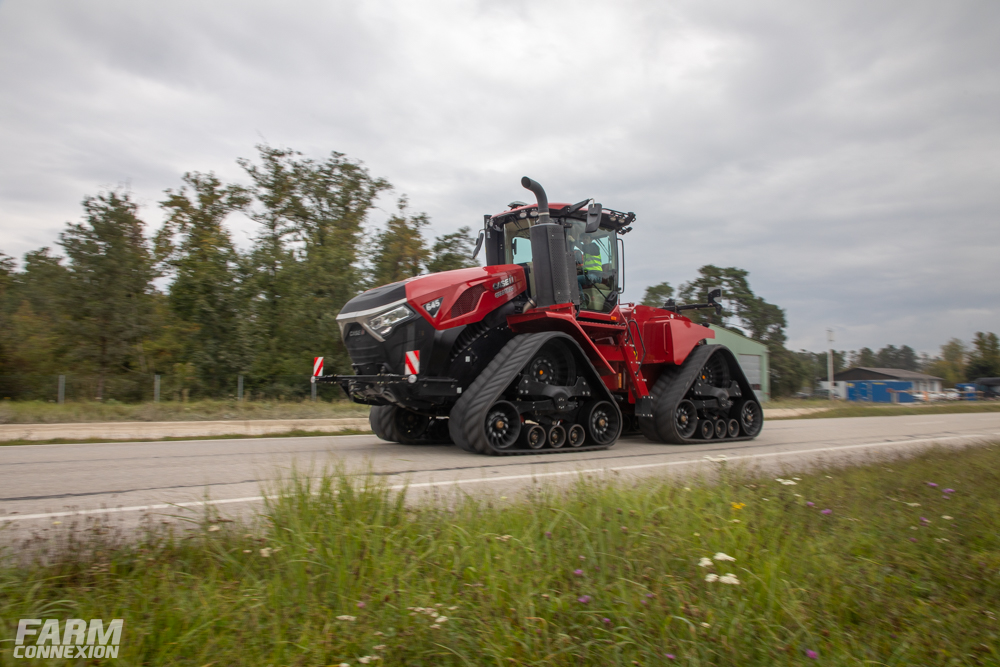

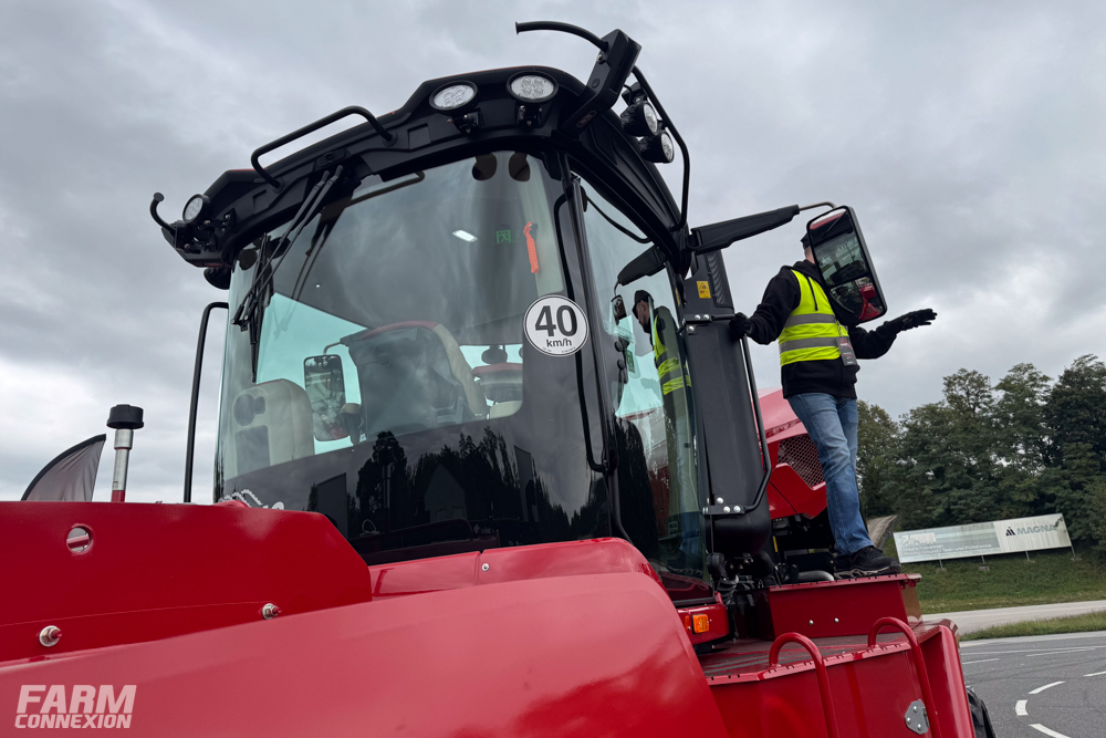

S’il est avant tout à l’aise aux champs, l’essai que nous avons réalisé exclusivement sur route cette semaine démontre pourtant que l’engin de 28 tonnes nu est aussi particulièrement docile sur route, cela même à une vitesse de 42 km/h (ndlr: une vitesse limitée à 25 km/h en France, par l’homologation MAGA). Bien campé sur ses quatre chenilles, l’engin a récemment fait l’objet d’un restylage profond et de l’élargissement de l’offre, d’abord avec le Steiger 715 Quadtrac il y a deux ans puis le Steiger 785 Quadtrac de 853 chevaux max (785 en nominal) cet été. Ce dernier a récemment posé ses chenilles en Europe en vue d’Agritechnica et a fait l’objet d’une présentation presse cette semaine en Autriche lors du « reveal » de l’Optum long châssis, de 360 à 435 chevaux (lire l’article).

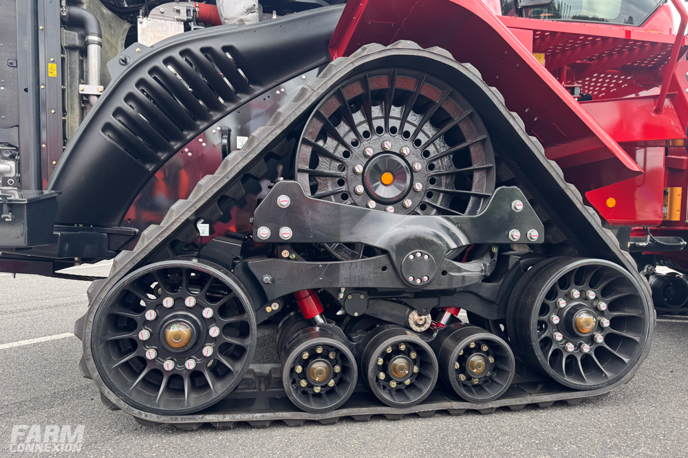

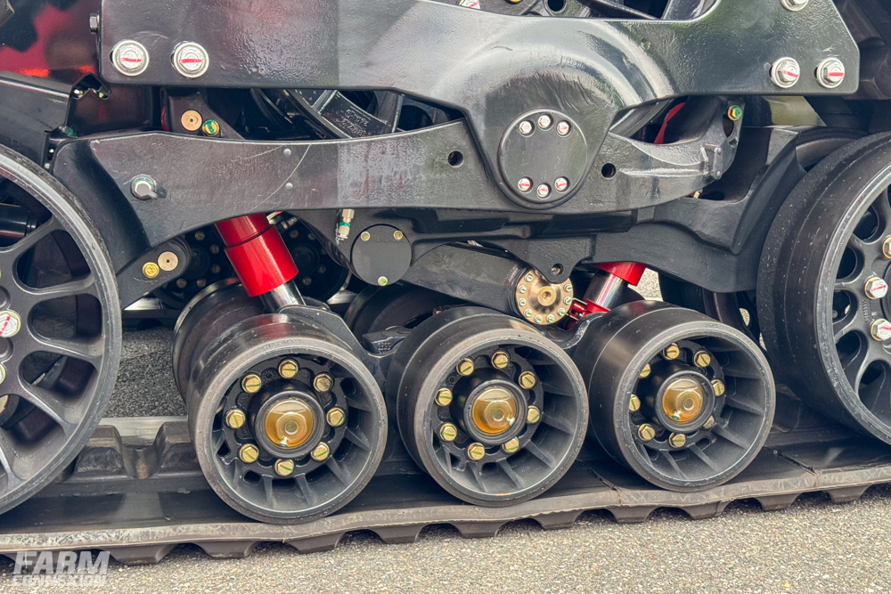

S’il ne souffrait pas d’une grande critique lors de sa conduite aux champs comme sur route, il pouvait s’avérer parfois vibrant. C’est pourquoi Case IH lui offre désormais, depuis cette année une nouvelle suspension de chenille HDS (Heavy Duty Suspension) qui permet de réduire considérablement les vibrations ressenties dans la cabine par l’opérateur (de 40% selon Case IH), tout en améliorant l’efficacité et les performances sur le terrain grâce à une roue motrice plus grande (roue motrice 11% plus grande) et une empreinte plus longue (chenille 5% plus longue). La vitesse maximale de 42 km/h (ndlr: ) est ainsi possible en toute sérénité. On ne parlera toutefois pas de l’usure de chenilles à cette vitesse.
Sans entretien, la suspension HDS s’accompagne d’un nouveau dessin du berceau et des pièces moulées encore plus solides pour supporter l’ensemble. Pour l’amortissement, les deux vérins maintiennent en pression les galets tendeurs et intermédiaires, et stabilisent l’ensemble en dynamique, de façon a équilibrer le train de chenille, répartir parfaitement le poids et assurer une parfaite portance en fonction de la vitesse et des irrégularités du sol.

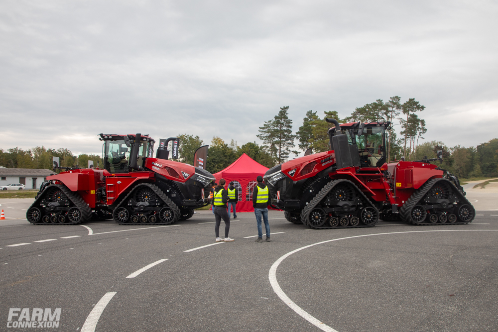

Steiger 785 Quadtrac : Un engin tout en muscles !

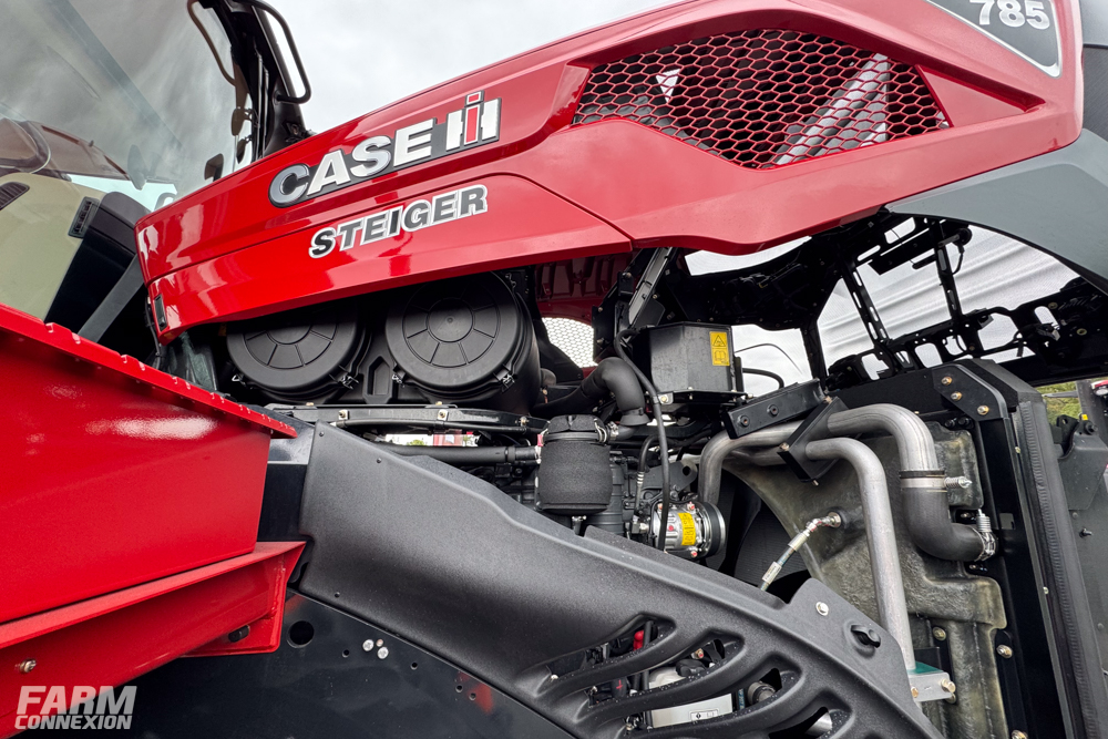

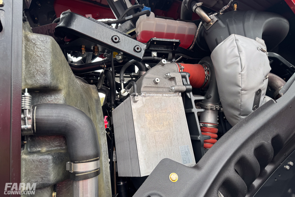

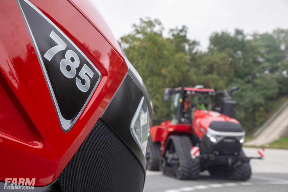

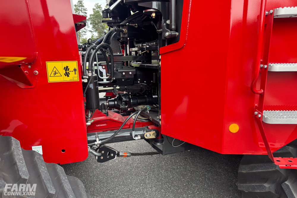

Tracteur le plus puissant jamais produit par Case IH, le Steiger 785 Quadtrac offre une puissance nominale de 785 ch et une puissance maximale de 853 ch. Il offre une remontée de couple impressionnante de 40% et une réserve de puissance de 8,6%. Cela permet aux exploitants d’utiliser les mêmes outils à des vitesses plus élevées ou des outils plus larges sans réduire la vitesse. Le Steiger 785 Quadtrac arriverait presque à faire passer son petit frère, le Steiger 645 Quadtrac (645 ch nom. / 699 ch max.) pour un gringalet compte tenu de la largeur de son châssis. Pour autant, les 715 et 785 ont un gabarit routier leur permettant d’être homologués sur route.A la différence des modèles inférieurs aux Steiger 715 & 785 Quadtrac, eux dotés d’un Cursor 13 de 12,9 litres, les deux plus gros modèles sont équipés d’un moteur FPS Cursor 16 Stage V avec technologie Hi-eSCR. Les grands réservoirs à carburant cumulent 1.968 litres sur les 715 et 785 contre « seulement » 1.779 litres sur les modèles inférieurs.Barre de traction surdimensionnée (Catégorie 5!) et cable de traction sont un standard sur ces engins. Les relevages et la prise de force sont par contre dans la liste des options.Alimenté par le système optionnel à double pompes TwinFlow 428 l/min (HighFlow 216 l/min de base), le circuit hydraulique a été développé pour les outils les plus exigeants du marché, notamment les scrapers. On peut disposer de 4 – 6 ou 8 distributeurs en version sans relevage ou 4 à 6 distributeurs avec relevage.Circuler autant de la cabine est une formalité. Notez que les batteries sont toujours situées à droite de la cabine.Le marche pied gauche pivote automatiquement lorsque vous agissez sur la direction, de façon a pouvoir monter/descendre de la cabine à tout moment et ne pas nuire à la maniabilité. Également, les points d’accès aux niveaux d’huile moteur et de transmission sont à portée de main. L’intérieur de cabine s’inscrit dans la lignée des Magnum AFS Connect.Les Steiger et Steiger Quadtrac sont équipés de la transmission PowerDrive (Full Powershift), avec 16 rapports avant et 2 en marche arrière. En alternative, les modèles chenillés de 525 et 555 chevaux peuvent aussi profiter d’une variation continue CVXDrive fournie par ZF.À l’intérieur, le nouveau Steiger 785 Quadtrac est équipe, en option, d’un intérieur luxueux en cuir rouge et d’une suspension de cabine pour une conduite plus confortable.Seul le Cursor 16 profite d’un Intercooler logé au chausse-pied sous un capot à ouverture électriqueLe fameux système américain quick-coupler permet l’attelage d’outils portés ou semi-portés. L’attelage est de Catégorie IV-N.Le label Quadtrac trentenaire se trouve désormais à l’arrière de la cabine. Il propose trois packs de feux de travail pour optimiser la visibilité du conducteur, avec un éclairage LED à 360° et 76.620 lumens pour une clarté totale.Les opérateurs peuvent se connecter, consulter et gérer leurs données en toute simplicité grâce à FieldOps , ce qui augmente la performance opérationnelle globale. Parmi les autres mises à jour, citons le contrôle de direction adaptatif et l’écran Pro 1200, permettant de piloter le guidage de précision AccuGuide RTK+ et le demi-tour autoguidé AccuTurn Pro.Trois packs technologiques sont disponibles sur les tracteurs Steiger de l’année modèle 2026, qui fournissent les outils technologiques de précision nécessaires pour être plus efficaces et productifs.Les modèles de la série Steiger sont également disponibles en configuration à roues sur le marché français (avec essieux flasques) de 475 et 525 chevaux, et la Quadtrac est décliné en 7 modèles 475, 525, 555, 595, 645, 715 et 785 chevaux.Le Steiger Quadtrac est plutôt maniable compte tenu de sa taille. Il affiche en effet un rayon de braquage de 6,1 mètres (HD) ou 6,6 mètres (avec suspension HDS)Le Steiger 785 Quadtrac fera ses débuts en Europe lors du salon Agritechnica en novembre 2025.
