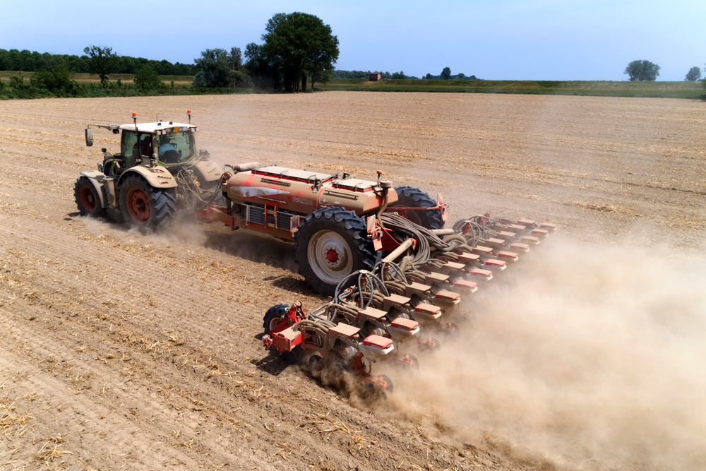

Une trémie centralisée pour le Maschio Gaspardo Chrono 800
Maschio Gaspardo complète sa famille de semoirs monograine haute vitesse avec le Chrono 800, un appareil trainé de 9 à 12 mètres, soit 12 à 16 rangs et 70 à 75 cm d’écartement doté d’une grande trémie centralisée.
// UNE TRÉMIE CENTRALISÉE, MÊME POUR LA SEMENCE

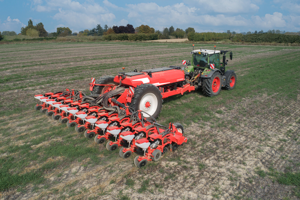

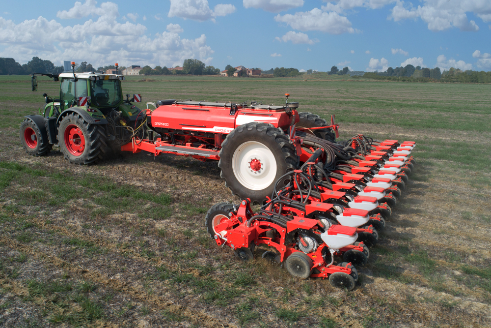

L’objectif de cette combinaison était d’offrir davantage d’autonomie, d’abord par la greffe d’une trémie pressurisée de grande capacité, de 3.000 litres avec centre de gravité bas. Celle-ci sert d’abord pour la distribution de l’engrais mais peut être dotée d’une seconde trémie indépendante et centralisée pour la distribution des semences, combinée aux éléments de semis Chrono, alors dépourvus de trémies grâce à l’option CSD (Central Seeding Delivery). En remplaçant les trémies individuelles des éléments et en choisissant une trémie centralisée, les opérations de remplissage sont bien plus rapides et pourront se faire avec des big-bags. Le nouveau châssis trainé à repliage hydraulique s’arme de poutres flottantes sur lesquels les éléments sont libres, avec un débattement jusqu’à 10 degrés mais soutenus par une pression unitaire allant jusqu’à 300 kg. Il s’agit d’intervenir sur sols préparés ou en direct et dans des parcellaires hétérogènes.

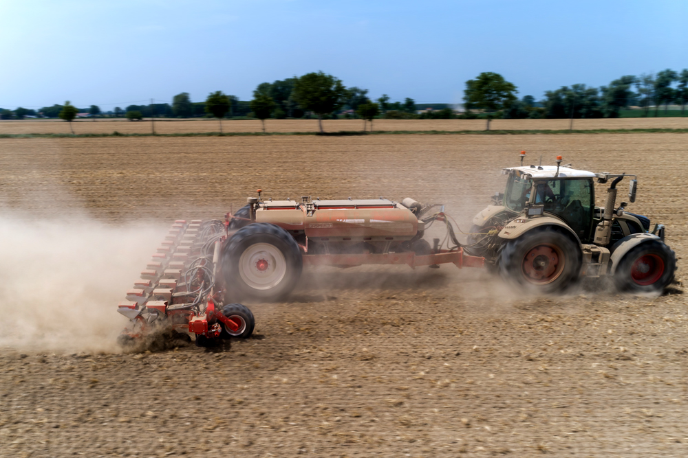

Simple à emmener, peu énergivore, maniable grâce à un timon long et adaptatif grâce à un essieu télescopique et de roues de grand diamètre, l’appareil pourra ainsi évoluer jusqu’à 15 km/h, une vitesse qui n’altère pas les performances de l’élément italien.
// DOUBLE FLUX D’AIR
Car c’est pas son entrainement électrique que l’élément Chrono se distingue de ses prédécesseurs. Son système de transport pneumatique est réglable et accompagne les graines de la distribution directement au sillon sans rebonds contre le tube de descente.
L’opérateur peut facilement régler le système Air Spring à partir du terminal Isobus du tracteur afin de s’assurer que les roues de jauge restent en contact avec le sol et que la profondeur de semis est uniforme, même lorsqu’il travaille à des vitesses élevées sur un sol travaillé.
A cet entraînement s’associe un système exclusif de transport de la graine sous pression, à deux flux d’air indépendants. Le premier flux d’air crée une dépression au niveau de l’organe de distribution. Réglable en fonction de la semence, il permet une sélection individuelle de chaque graine pour l’acheminer jusqu’au tube de descente. Le second flux d’air, généré et réglable grâce à un compresseur à lobes, garantit l’acheminement avec précision de toutes les graines vers le sillon. L’action de ce flux d’air, via un éjecteur d’air, prend effet dès que la graine a été relâchée par l’organe de distribution. Á cet endroit, la graine va être aspirée par effet venturi jusqu’à l’éjecteur. Ensuite, le flux d’air va propulser la graine jusqu’au sol. Cela permet de garantir un positionnement parfait de la graine, même en cas de réduction de la vitesse de travail ou d’utilisation de petites graines. Le flux d’air peut être modifié lors du semis de colza ou de betteraves, par exemple, car ces petites graines nécessitent des profondeurs plus faibles.
// FERTILISATION ET MICROGRANULATION

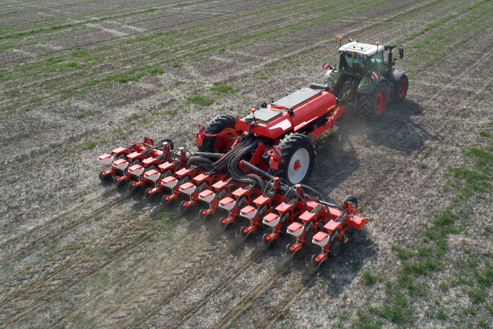

Le système de fertilisation de Chrono 800 est dédié. Le transport est actionné pneumatiquement par une soufflerie et deux têtes de distribution par côté (4 en tout). Cela garantit une parfaite uniformité de la distribution sur toute la surface de travail. La mise en terre s’effectue par un simple disque avec une évacuation transversale de l’air dans le sol par la biais d’une grille. L’engrais tombe ensuite par gravité dans le sol. Le tout étant monté avec une sécurité individuelle.  La profondeur et la pression sont réglées par une série de tirants mécaniques reliés aux descentes. Ces solutions garantissent la plus grande polyvalence possible pour travailler efficacement même sur des sols irréguliers ou non travaillés.
Cet appareil permet également la distribution de produits microgranulaires grâce à une série de trémies de 16 litres, avec un doseur à commande électrique, installées sur les éléments du semoir. L’ergonomie des trémies de semences et du microgranulateur des éléments Chrono a été améliorée. L’ouverture de la trémie de semences n’est qu’à 115 cm du sol, ce qui facilite leur remplissage. Tandis que l’ouverture de la cuve du microgranulateur (positionné à l’arrière de l’élément) est encore plus accessible. Le microgranulateur est actionné électriquement et géré par l’Isobus. Ceci assure aussi le contrôle et le réglage des paramètres de semis, de fertilisation, le suivi et l’analyse des performances de la machine (intervention à distance). Par ce biais, l’utilisateur accède à la modulation de dose et la coupure de rangs.
