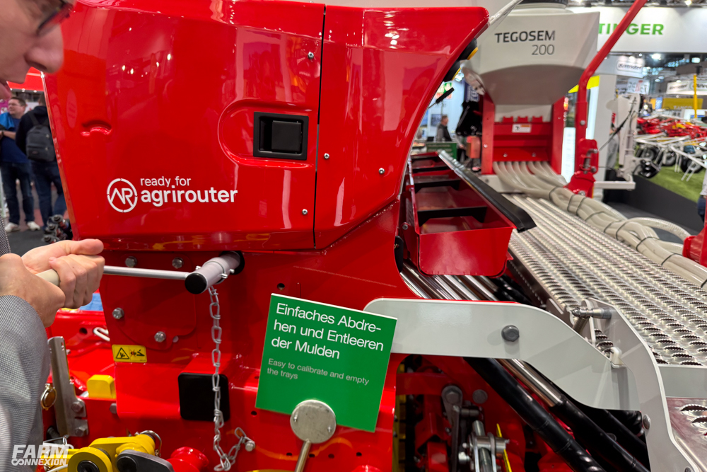

Celui-ci est effectué mécaniquement de série par une manivelle, ou électriquement en option.
Avec l’option boitier Compass et le jalonnage, les rotations sont comptées par le terminal, même lors de l’étalonnage manuel. Pour les cinq derniers tours, un signal sonore est émis afin de préparer l’opérateur à la fin de l’étalonnage.

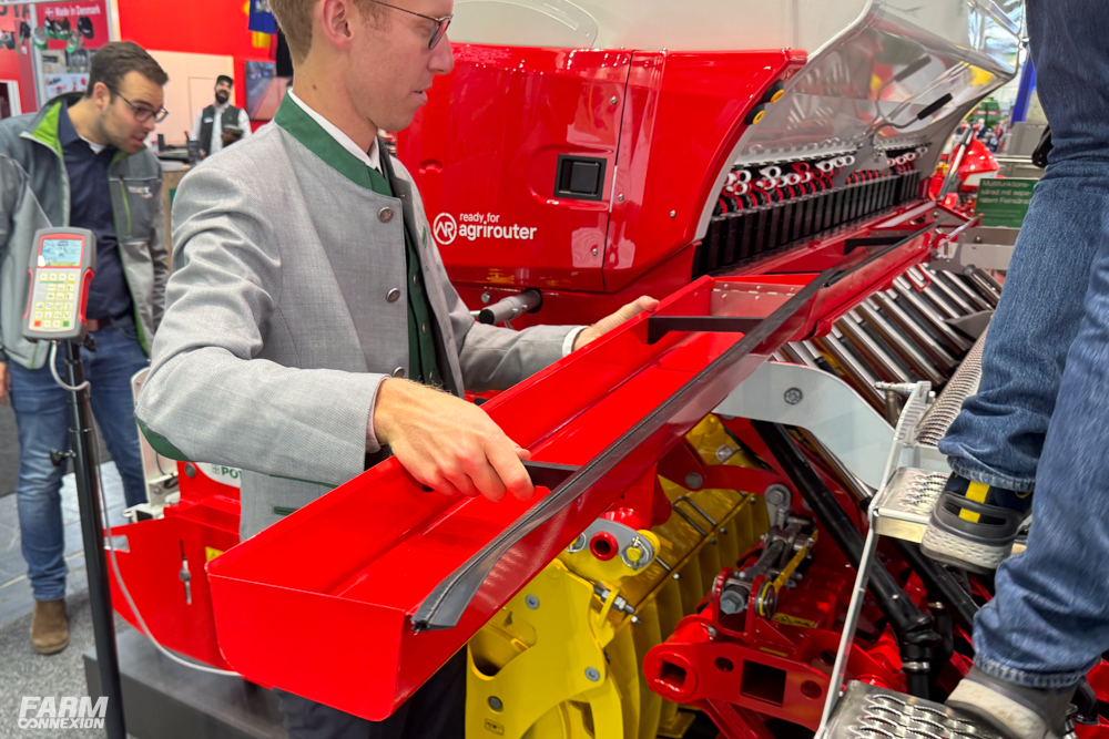

Les augets visibles sur les côtés permettent de repérer immédiatement les erreurs et garantissent une bonne répartition transversale. Ils sont extraits en deux parties.
