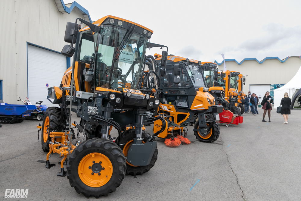

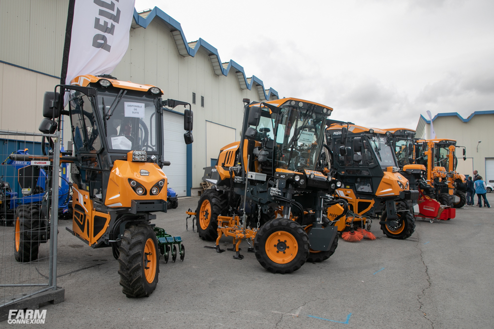

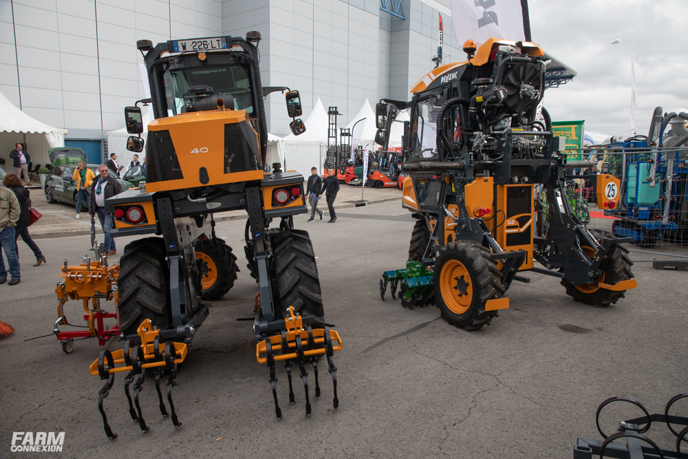

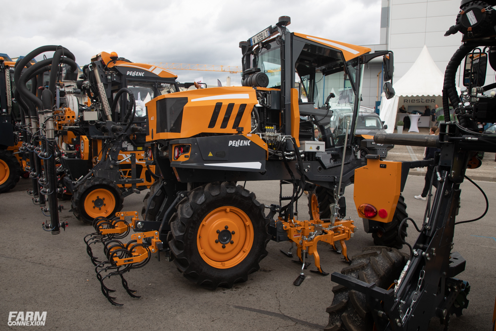

Pellenc 40 ; le nouvel enjambeur pour vignes étroites
Il est adapté aux vignes étroites de 1 à 1,5 m., le nouvel enjambeur monorang de Pellenc faisait ses débuts lors du salon champenois Viti Vini à Épernay (51).
En plus de son tracteur enjambeur Optimum 240, le nouveau Pellenc 40 se distingue par sa cabine centrale, dont l’accès facile et la position dominante sur la vigne étroites comme sur les porte-outils frontaux et latéraux rendent la prise en main est très rapide et les manœuvrer intuitives. Pellenc l’a conçu pour les vignobles de Bourgogne, de Champagne, du Maconnais et du Beaujolais mais également du Muscadet et du Bordelais avec une voie qui peut être adaptée d’usine de 1,1 à 1,6 m. Polyvalent, l’appareil peut également faire varier sa hauteur sous poutre de 1,25 à 1,6 mètres pour intervenir notamment dans les vignobles hexagonaux.

Travail du sol, pulvérisation, écimage, broyage… le Pellenc 40 saura se rendre utile dans la plupart des travaux. Il emploie un moteur V3307 Kubota de 3,3 litres (Stage V) et 40 chevaux couplé à une transmission hydrostatique Poclain. L’appareil se distingue aussi par sa cabine de type canopy avec arceau anti-renversement et plancher en verre, pour offrir une vision direction sur les outils. Pellenc le complète par des rétroviseurs réglables électriquement, un siège Grammer, jusqu’à 7 distributeurs avant et deux pompes hydrauliques (45 et 95 l/min), un joystick adapté au travail du sol et aux porte-outils et un pack d’éclairage pour un travail de nuit mais également être bien vu sur route. Tarifs indicatifs; dès 130.000 euros HT.
