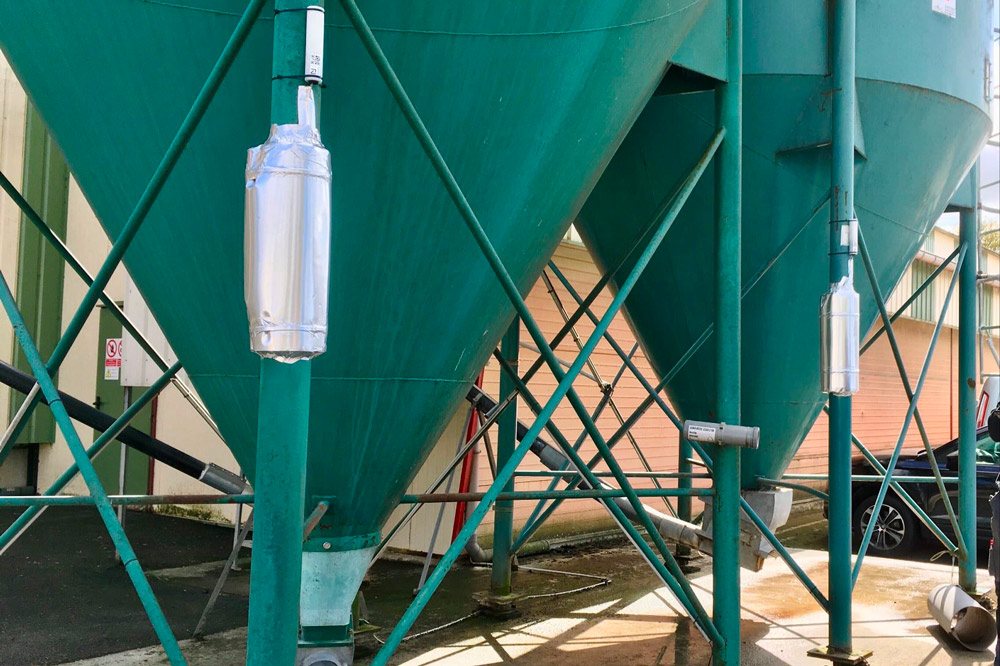

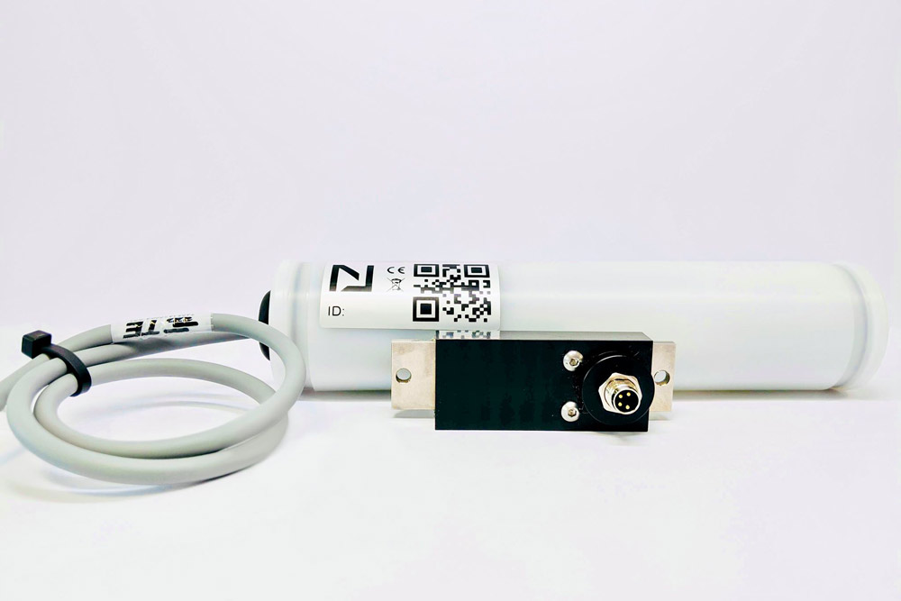

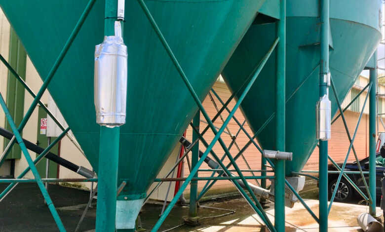

Cette solution est basée sur un capteur de niveau qui s’installe facilement en moins de 30 minutes. Non intrusif et sans maintenance, il se fixe à hauteur d’homme sur l’un des pieds du silo, et utilise une jauge de contrainte qui mesure les micro-déformations subies par le pied du silo en fonction de la quantité d’aliment restante.

Les jauges de contraintes utilisées sont des outils fiables et simples à installer. Elles peuvent être installées sur des silos d’une capacité de 3 à 60 tonnes. Leur souplesse d’installation, qui ne nécessite ni de percer la cuve du silo ni de le soulever, leur confère un véritable atout.
