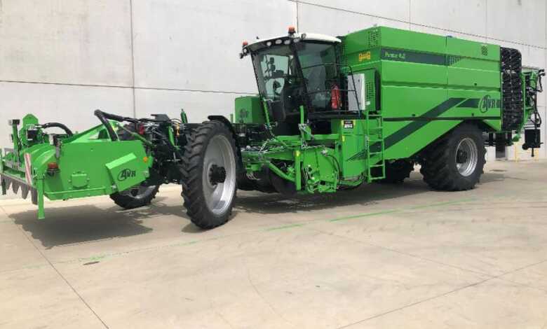

AVR Puma 4.0 ; une arracheuse particulièrement connectée
L’AVR Puma passe la quatrième et s’inscrit dans une agriculture 4.0 connectée et moderne.
C’est pourquoi le fabricant belge la nomme Puma 4.0. Cette arracheuse automotrice connectée au web s’arme d’une batterie de capteurs situés à différents endroits dont le but est de recueillir les données du champ et les envoyer en ligne à la plateforme personnelle de l’utilisateur, AVR Connect. La plateforme permet de visualiser différentes informations, parmi lesquelles :

AVR profite de cette évolution pour mettre à jour son 6 cylindres Volvo et se conformer avec les normes antipollution Stage V. Le moteur TAD1383VE est doté de la réduction catalytique sélective et d’un EGT comme systèmes de post-traitement, est équipé d’un DPF+DOC (filtre à particules) afin de satisfaire aux normes d’émission renforcées (essentiellement les teneurs en NOx et les particules fines). Volvo attache une grande importance à un système qui ne dérange l’utilisateur à aucun moment pendant l’utilisation normale de la machine. La régénération du filtre à particules s’effectue donc pendant le fonctionnement sous la forme d’une régénération active, ce qui évite que le filtre se bouche et doive faire l’objet d’une régénération passive (mouvement stationnaire) pendant la saison de récolte. Il est ainsi possible de satisfaire aux normes les plus strictes, sans que cela ait un impact sur l’arrachage.
