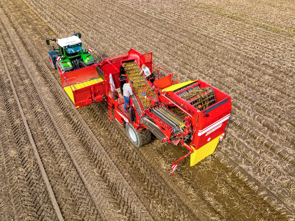

Avec ses 2 séparateurs et sa table de visite spacieuse, elle convient en particulier aux exploitations qui arrachent les produits avec un grand respect et souhaitent trier les pommes de terre à la main dès le champ.

Sur la route, la largeur de transport peut être réduite à moins de 3,30 m. En option, la machine peut être équipée d’un toit de protection pour le personnel de tri et d’une NonstopBunker de 6 tonnes. Pour améliorer le confort du personnel de triage, des marche-pieds réglables en hauteur sont disponibles sur la table de visite et permettent au personnel de travailler à une hauteur confortable. De plus, un compartiment de rangement étanche, un capitonnage sur la table de visite, un porte-gobelet et un bidon lave-mains d’une capacité de 15 litres sont disponibles. Pour plus de confort, un nouveau jeu d’accessoires est disponible en supplément et comporte, entre autres, une échelle coulissante en aluminium, deux longues spatules de nettoyage et un espace de rangement pour boîte à outils sur le timon.

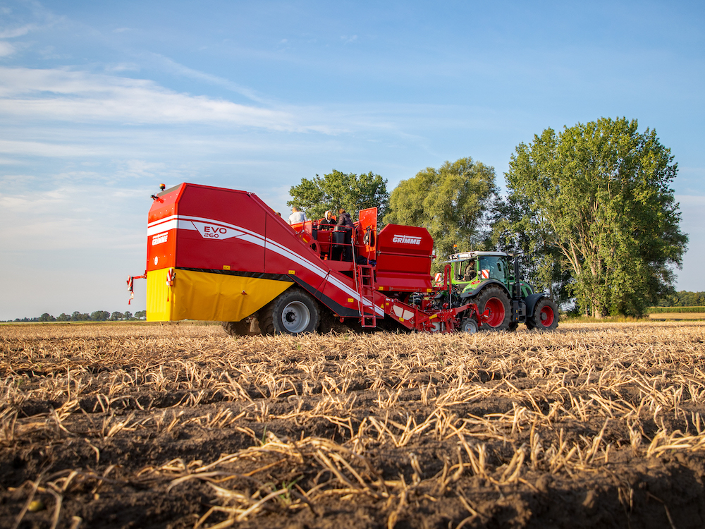

Grâce à son propre poids de seulement 10,5 à 11,8 tonnes et à ses pneumatiques radiaux 800/45R30.5, l’EVO 260 est particulièrement légère, pour un grand respect des sols. Elle ne nécessite que 120 chevaux pour être emmenée.
