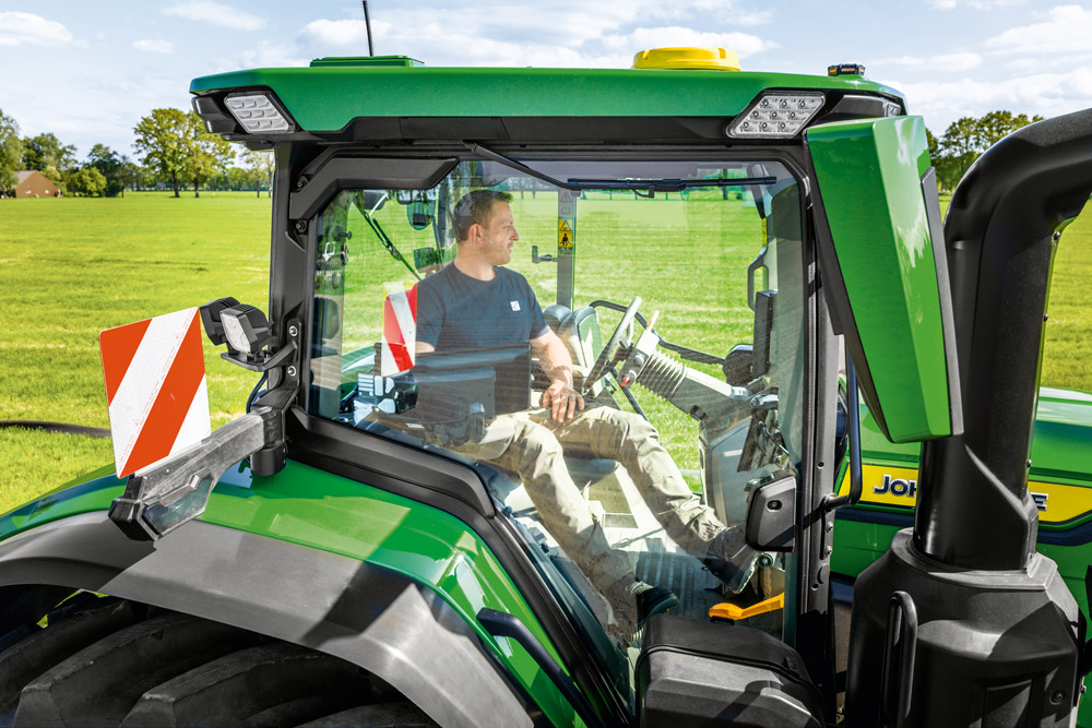

Les nouveaux 6R introduisent la cabine CommandView 4, dont l’ergonomie, la visibilité et le confort acoustique ont fait l’objet d’une attention particulière lors de la conception. Un volume de cabine accru par rapport aux modèles précédents et une disposition revue offrent davantage d’espace pour les jambes et une position d’assise plus agréable.
Le cadre de cabine redessiné avec des montants C inclinés vers l’avant et une vitre arrière incurvée amélioreraient la visibilité sur les outils arrière jusqu’à 20 % selon la marque par rapport au modèle précédent. Le niveau sonore intérieur est spécifié à 66 dB(A), est amélioré grâce à des changements tels que le repositionnement des composants de direction et de freinage à l’extérieur de la cabine, un montage optimisé de la cabine, des ventilateurs de climatisation plus silencieux et un plancher de cabine absorbant le bruit.
La nouvelle génération de CommandARM ajoute un écran (convenience display) pour régler le siège, le CommandARM et les paramètres de la cabine, notamment la climatisation, les médias et un nouvel éclairage d’ambiance à neuf couleurs. Les joysticks CommandX Plus de série ou CommandX Pro en option sont disponibles pour la nouvelle transmissions e19 full PowerShift ainsi que la variation continue AutoPowr déjà connue. Le nouveau « Vision Seat » complète l’offre de sièges en proposant une rotation de 50°, des réglages électriques et des fonctions de confort haut de gamme, telles que la ventilation du cou.
D’autres mises à jour de la cabine incluent une radio tactile avec Apple CarPlay et Android Auto sans fil, un système audio 6.1 avec subwoofer, la recharge sans fil des téléphones de série, jusqu’à quatre ports USB-C, un réfrigérateur de 8,5 litres à compresseur indépendant et un système de climatisation plus puissant. Des améliorations fonctionnelles supplémentaires comprennent le pré-démarrage automatique de l’écran à l’ouverture de la porte, un essuie-glace de pare-brise à 320 degrés, un nouvel essuie-glace côté droit, le verrouillage automatique de l’essieu directeur de remorque en marche arrière et un filtre de cabine de catégorie 4 entièrement intégré.

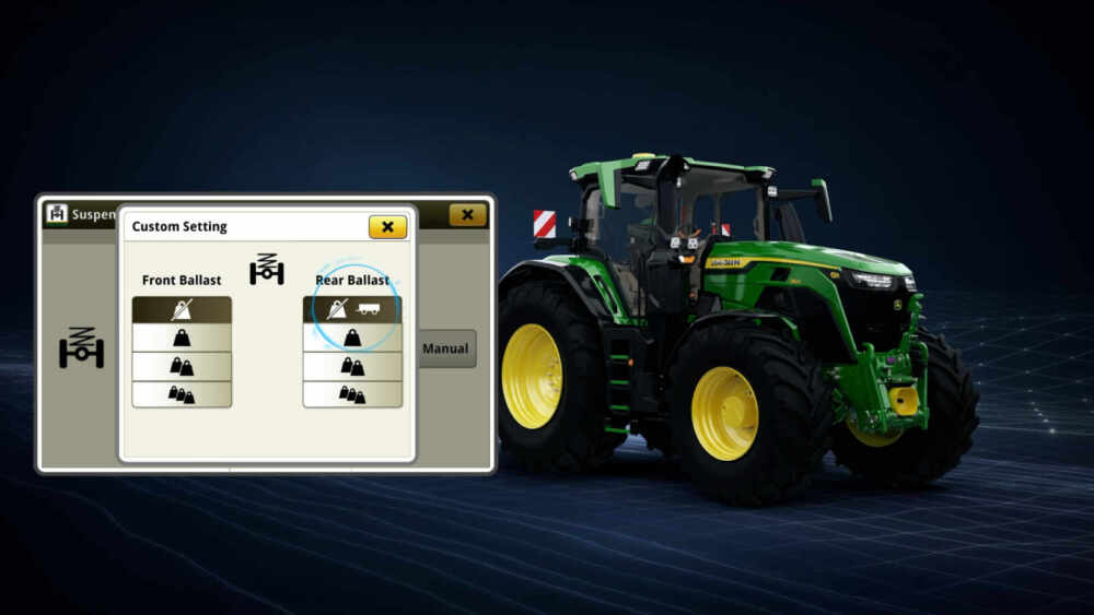

L’équipement comprend également un système de télégonflage centralisé des pneus (CTIS) intégré à une ligne, avec un compresseur double piston dédié de 700 l/min capable de gonfler 1 bar en seulement 4:30 minutes. Pour les 6R 230 et 6R 260, l’option EZ Ballast ajoute jusqu’à 1 700 kg par simple pression d’un bouton tout en maintenant une répartition de poids idéale de 40/60.

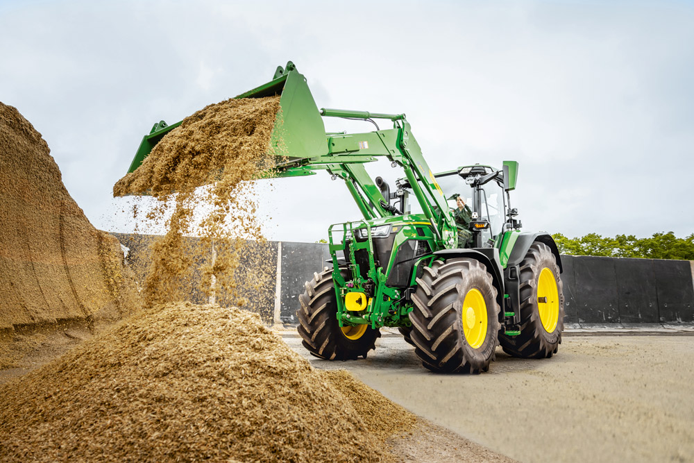

Avec sa nouvelle gamme de chargeurs frontaux 665R et 685R, John Deere permet à ses nouveaux 6R de se grimer en automoteur de manutention puissant. Le point d’orgue de cette nouvelle gamme, c’est la visibilité environnante depuis le poste de conduite. Une caméra numérique multipostions est proposée en option ; elle peut être montée soit sur le cadre du chargeur, soit sur le tube de torsion, et se connecte directement au faisceau électrique du chargeur. Elle se repositionne rapidement sans outils et offre à l’opérateur une vue claire de la zone de travail lors de la manipulation de vrac ou de balles.
Le montage et le démontage du chargeur ont également été simplifiés. De nouvelles découpes au niveau des points de verrouillage permettent à l’opérateur de vérifier visuellement depuis la cabine la bonne connexion, réduisant les incertitudes et le temps nécessaire à l’attelage. De plus, un nouvel indicateur de nivellement du godet à deux positions, réglé en usine, aide à maintenir les angles d’outil corrects lors du passage entre godets, pics à balles ou fourches à palettes.
D’autres améliorations en matière de visibilité proviennent d’une meilleure intégration des flexibles hydrauliques et d’un système de parallélogramme mécanique redessiné et monté sous le chargeur, réduisant les obstructions dans le champ de vision avant de l’opérateur. Une cinématique révisée du chargeur offre un angle de cavage supplémentaire de 8 degrés, réduisant sensiblement les pertes de matière pendant le transport et améliorant la stabilité de la charge. Ce gain est obtenu grâce à une combinaison d’un nouveau positionnement de la plaque d’angle sur le chargeur et d’une géométrie optimisée des points d’attelage du godet, ainsi que de flancs redessinés permettant d’augmenter la capacité du godet. Il en résulte une productivité accrue, notamment lors de travaux répétitifs tels que la manutention d’ensilage, le chargement de fumier ou le déplacement de matériaux en vrac.
Les modèles 665R et 685R peuvent également être équipés du « Technology Package », comprenant des fonctions telles que le système de pesée dynamique, « Level to Horizon » la mise à niveau automatique de l’outil lors des déplacements et « Return to Position » le retour à la position enregistrée, afin d’améliorer encore la productivité et la facilité d’utilisation.
La facilité d’entretien a été améliorée afin de réduire les temps de maintenance et de favoriser une utilisation à long terme. Les opérations d’entretien courant sont simplifiées grâce à un système de graissage centralisé, rendant tous les points de lubrification plus accessibles, en particulier sur les configurations de chargeurs de grande taille. Cela permet de réduire le temps d’entretien quotidien et d’assurer un entretien régulier de la machine dans des conditions d’utilisation intensive.
Des connexions électriques et hydrauliques séparées améliorent la stabilité des raccordements tout en facilitant les mises à niveau futures. Tous les chargeurs sont équipés de série d’une nouvelle architecture électrique, de calculateurs et d’un faisceau principal, permettant d’ajouter ultérieurement des équipements supplémentaires tels que la suspension, l’éclairage, la caméra ou le « Technology Package », en fonction de l’évolution des besoins des clients.
