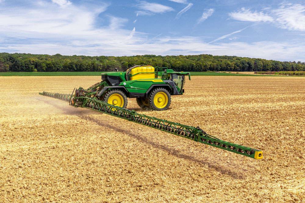

Disponible pour la campagne 2027, le nouveau 560R affiche une capacité de cuve de 6000 litres tandis que sa rampe atteint 30, 36 et même 42 mètres avec repliage double ou triple. Celle-ci offre un écartement de buses de 25 ou 50 cm, alimentées par des conduites en acier inoxydable protégées dans la structure de la rampe.

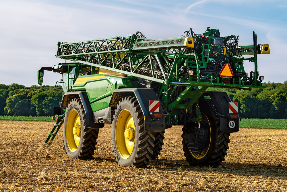

Malgré des largeurs de travail accrues, les nouvelles rampes conservent une largeur de transport de 2,55 m, garantissant des déplacements routiers sûrs et efficaces entre les parcelles. © John Deere
Une évolution technique majeure du MY27 est l’introduction de BoomTrac Pro 2, le système le plus récent de John Deere pour le contrôle automatique de la hauteur de rampe. Doté de cinq capteurs ultrasoniques (pour les rampes de moins de 36 m) ou de sept capteurs (à partir de 36 m), le système permet à la rampe de suivre avec précision les contours du sol ou de la culture, en maintenant une hauteur de pulvérisation et un recouvrement constants, même à des vitesses d’avancement plus élevées.
En outre, le nouveau cadre central intègre un contrôle actif du fouettement et du balancement, conçu pour compenser les mouvements du châssis et les effets de la pente. Cela permet de maintenir la stabilité de la rampe sur toute la largeur de travail, d’améliorer la précision d’application et de réduire la charge de travail de l’opérateur.
